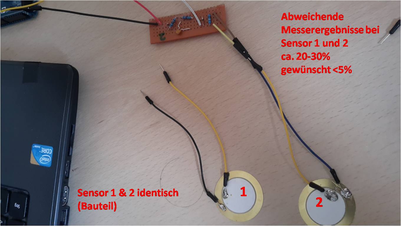

Hallo Microcontrollergemeinde,

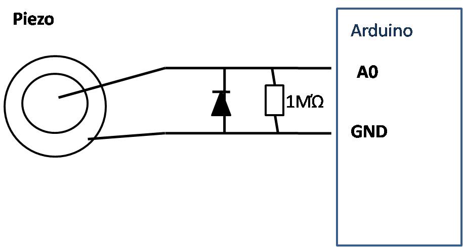

ein Kumpel und ich wollen ein Vibrationsmessgerät bauen das ziemlich
genau die Stärke der Vibration messen kann.
Unser 1. Ansatz war das mit ein Arduino + Piezo element umzusetzen
(siehe Schaltplan)

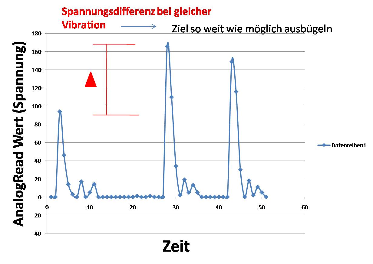

Leider ist jetzt bei unseren Ergebnissen die Streubreite der Amplitude
(Spannung des Piezo Elements) bei gleicher Vibration zu hoch für unser
Vorhaben. Streuung siehe Foto
Unsere Frage;
kennt ihr eine Möglichkeit die Vibration genauer messen zu können?
- wir haben ein einfaches Piezoelement (ca. 50cent) benutzt
- wir haben schon ein OP Verstärker ausprobiert der eher die Streuung
vergrößerte.
- bestenfalls würden wir das Problem mit dem Arduino der Einfachheit
wegen lösen wollen/ wären aber auch offen für neue microcontroller da
die Tastrate des Arduino nicht sonderlich hoch ist.
Über Anregungen/Tipps /Ideen würden wir uns sehr freuen

von Jemin K. (jkam)
Hmm, sieht so aus als könnte man damit gut den Arduino schrotten. Macht
mal einen 10k Widerstand in Reihe zum Eingang.
Versucht mal die Samplerate zu erhöhen, im Moment kann Eure Variation
einfach durch zu langsame Abtastung erklärt werden. Wenn der Arduino
nicht mehr hergibt, dann Tiefpass mit Kondensator hinterm Widerstand.
Das Ding hier kennt Ihr? Geht sehr gut!
http://www.watterott.com/de/Piezo-Vibrationssensor-klein-horizontal
Entweder wie beschrieben mit Teiler bzw. Vorwiderstand an den ADC, oder
noch einen Kondensator vor dem Eingang als Tiefpassfilter. Grenzfrequenz
müsst Ihr Euch aber selbst ausrechnen.

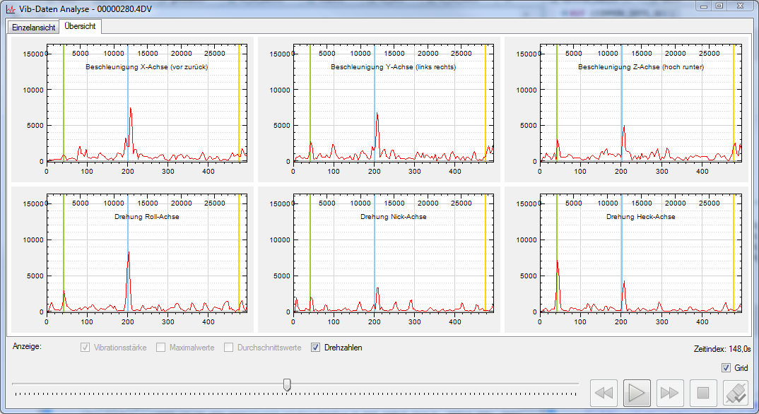

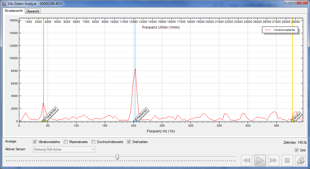

von Dirk S. (disc)
Moin,
Vibrationsmessung geht auch mit gängigen
Drehraten-/Beschleunigungssensoren (MPU6000/6050). Hängt natürlich vom
zu messenden Frequenzbereich ab.
Heraus kommt dann sowas wie im Anhang.
Dirk

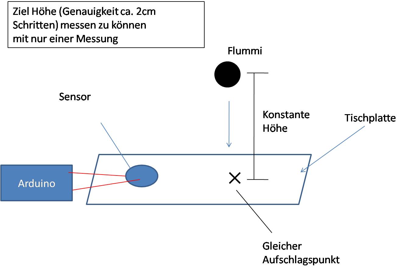

von Christopher L. (Firma: Latia) (transformator)
@Irep
> "der Vibration" ?
> Welcher Vibration?
> Ein Piezo-Quitscher ist kein Beschleunigungsaufnehmer und Angaben zu
> Intensität und Frequenzbereich sowie zu den Achsen wären sicher
> hilfreich.
Es handelt sich um ein Flummi der Auf eine Tischplatte fällt.
(siehe Bild)
In welchem Frequenzbereich das jetzt ist weiß icht so genau.
Wenn man aber eine seismische Masse an das Piezo hängt kann man auf
jeden Fall sehr schwache Aufschläge detektieren (Allerdings mit den
Problem wie oben beschrieben)

von Michael K. (Gast)
Klassische peak hold Anwendung.
Dich interessiert nur der erste, größte Wert.
Diode + Kondensator hält peak wert.
Über AD Pin entladen vor nächster messung.
Sonst musst Du eine wahnsinns Samplingrate fahren um den extrem kurzen
Peak zu messen.
Schütze den AD mit einem Serienwiderstand.
Die integrierten Dioden nach GND / VCC machen dann den Rest.
Ich glaube das es überhaupt nicht um Vibrationsmessung geht sondern
vielmehr um den Aufschlagimpuls des Flummis um daraus die Fallhöhe auf
2cm genau zu ermitteln.
Damit würde es um die Höhe eines einzigen Spannungsimpulses gehen wenn
die Spannungshöhe der kinetischen Energie des Flummis entspricht.
Um im schulischen Rahmen, den ich hier mal unterstelle, billig zu
bleiben geht das durchaus mit einem Piezo wenn man keine
Wissenschaftliche Genauigkeit und weiten Temperaturbereich braucht.
Auf dem Piezo sollte dann aber was schweres liegen damit der Impuls der
über die Tischplatte kommt auch den Piezo komprimieren kann.
Alternativ wäre zu überlegen einfach mit einem Mikrofon die Zeit
zwischen zwei Aufschlägen zu messen (Aufschlag, Rückprall, Aufschlag).
Mit Komparator + Capture Compare sollte das genauer sein sofert der
Flummi immer gleich komprimiert.

von chris (Gast)
Peak and holt Schaltung und zwar so: Zweite Diode in Serie, dann evtl.
Sehr kleines C gegen Masse und 1M parallel.
so wir haben die peak hold schaltung aufgebaut und sie funktioniert sehr
gut für diesen Fall und die Messergebnisse waren für den gewollten
Messbereich sehr akzeptabel. Danke für de super Tipp!
Jetzt gibt es nur noch ein kleines Problem und zwar haben fallen die
Messerergebnisse unterschiedlich aus, sobald wir das Piezoelement
wechseln (bis zu 30%). Unser Ziel ist es eigentlich mehrere
Vibrationssensoren zuhaben die alle identisch sind d.h. würde man das
Piezoelement austauschen hätte man die gleichen Ergebnisse.
Habt ihr eine Idee, woran das liegen kann bzw. ob hochwertigere Sensoren
genauere (identischere) ergebnisse liefern,oder welche sensoren
geeigneter wären?
Foto von unseren sensoren habe ich nochmal angehängt
(auch wenn es im Foto bisschen schlecht zu erkennen ist aber beide
durchmesser sind identisch)

von Gerhard O. (gerhard_)
Hallo Chris,
in Deinem Bild sind mir Deine angelöteten Drahtverbindungen aufgefallen.
Falls Du nicht (wie vorgeschrieben) Silberhaltiges Spezial Lot dazu
verwendet hast, möchte ich Dich darauf aufmerksam machen weil mit
normalen bleihaltigen Lot durch Diffundieren sich der Metallbelag von
der Keramik lösen kann und es entstehen nicht lötbare Löcher im
Metallbelag..
Belege:
http://piceramic.de/produkte/piezo-elemente.html
http://piceramic.de/download/A000T0047_DE_Handhabung_und_elektrische_Kontaktierung_von_Piezokomponenten.pdf
(Auf Seite 4)
http://www.mtf.stuba.sk/docs/internetovy_casopis/2009/kolenak.pdf
http://www.ee.cityu.edu.hk/~ycchan/publications-ycchan/PeerReviewedJournals/PeerJournal-48.pdf
Gruß,
Gerhard
von Schüler (Gast)
Grundlagen der Physik?
- Ankopplung des "Sensors" auf der Platte...
- F=m*a ==> Lötkleckse auf den Piezos mit unterschieldlicher Masse...
wow, denke du kennst dich aus im Bereich Piezo elemente ;)
das mit dem Bleilosen Zinn werde ich demnächst mal ausprobieren und was
noch viel wahrscheinlicher ist das ich zu lange an dem Piezo rumgelötet
habe und der einfach zu heiß geworden ist (habe im Datenblatt gelesen
dass dadurch die dipolarität abnehmen kann)
vielen Dank, wäre da sonst niemals drauf gekommen!
von Grobi (Gast)
Hmmm also meiner Meinung nach ist so ein Piezoelement für das Vorhaben
ungeeignet, eher zum groben erkennen ob z.B. der Impuls der durch das
Einwirken auf das Elemnt erzeugt wird eine Shwelle überschreitet. Ich
habe mit genau sowas schon mal ein e-drum set gebastelt, da habe ich mit
der stärke (höhe der Spannung) des Impulses geregelt wie laut / stark
eine Trommel angeschlagen wird. Dabei ist auch aufgefallen das die
dinger nicht immer die selben Impulse erzeugen, halt sehr ähnlich, aber
nicht gleich.
Ein DMS Kraftsensor + 16Bit ADC (ein ordentliches Platinenlayout schadet
nicht um stabile Werte zuu bekommen) hohe sampling rate > 100Hz dann
sollte es was werden.
