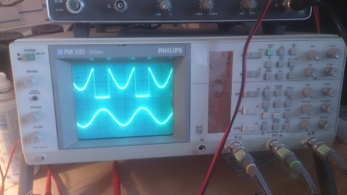

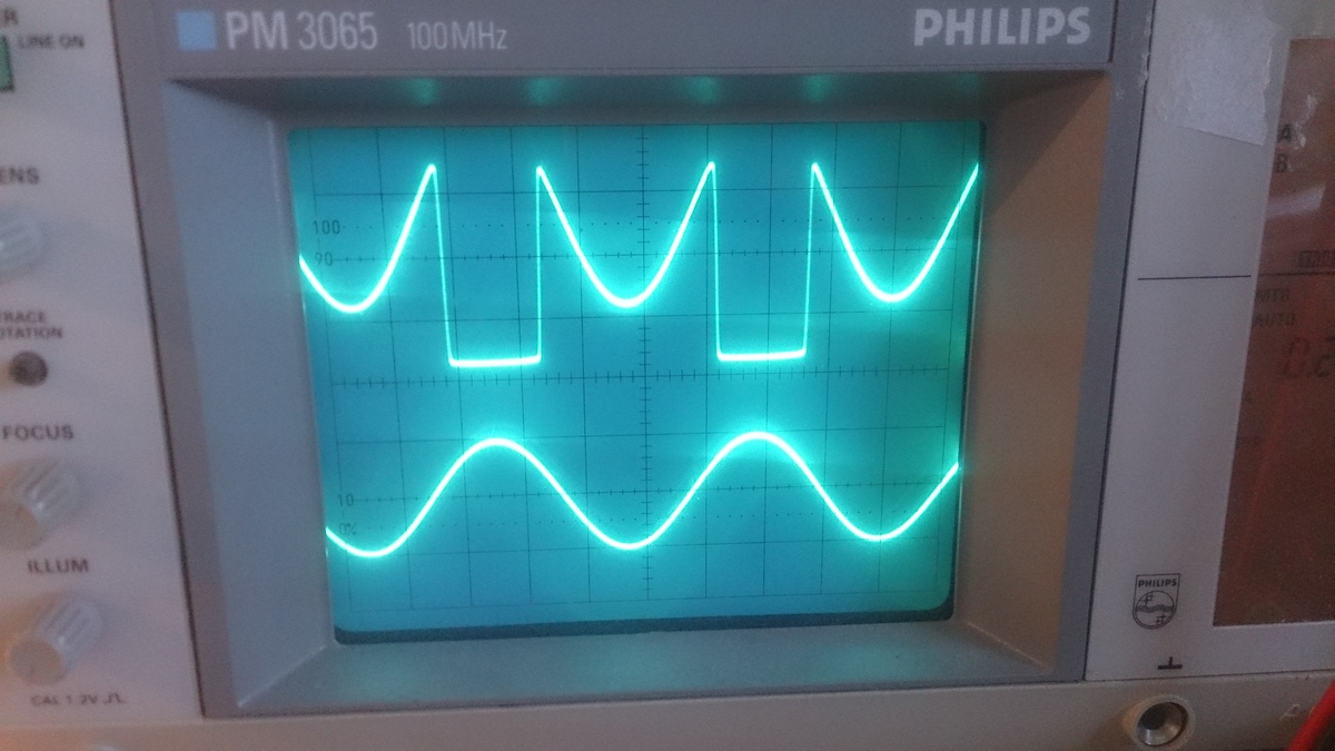

Hallo, ich habe momentan ein defektes 5 Kanal Mischpult zur reparatur bei mir(4 von 5 Kanälen sind defekt :-)). Ich habe bereits defekte Fader, Kondensatoren und Widerstände ausgetauscht, und damit 4 von 5 Kanälen wieder zum laufen bekommen. Einer der Kanäle hat allerdings immernoch ein Problem (siehe Foto). Auf dem Foto habe ich den Kanal mit einem Funktionsgenerator gespeist (Spannung 2 Volt, Frequenz 1 Khz mit einem Sinussignal). Ich habe die Y-Achsen auf dem oszi zur besseren veranschaulichung verschoben, unten das Signal aus dem Funktionsgenerator mit dem ich auf den Eingang des Pultes gehe, oben das Ausgangssignal aus dem Master des Mischpultes. Ich hoffe ihr habt noch ein Paar Ideen für mich M.f.g. Max Schuchhardt
Ich tippe mal: - bei einem der OPAs im Signalpfad ist die Versorgung nicht korrekt - einer der OPAs ist übersteuert. - einer der OPAs ist schlicht defekt. Die genannten 2V (effektiv oder SS?) sind vielleicht zu groß - wo speist du diese ein? Gibt es einen Schaltplan eines Pfades?
Die 2 volt sind Spitze-Spitze Wert kein Effektivwert Eingespeist wird am Audioeingang des Pultes. Einen schaltplan habe ich leider nicht
Maximilian Schuchhardt schrieb: > Eingespeist wird am Audioeingang des Pultes. Klar. Aber Mic, Line? Für Mic ist der Pegel jedenfalls zu groß. Geht das selbe Signal an den anderen, vergleichbaren Eingängen? Letztlich wirst du den Signalpfad finden müssen und dann Schritt für Schritt von vorne bis hinten die Signale messen müssen. Nur damit lässt sich der Schuldige einkreisen. Es gibt schon mal defekte OPAs - hatte ich an einem billigen Behringer auch mal.
Sieht ein bisschen nach Phase Reversal aus. Das kann bei bestimmten OpAmps auftreten. In deinem Fall bspw. wenn: - Der Arbeitpunkt nicht mehr stimmt und damit der Common Mode Input Range überschritten wird. --> prüfe die Spannungen an den OpAmps des Kanals und vergleiche sie mit den erlaubten Wertebereichen in den Datenblätter. Oder noch einfacher: vergleiche sie mit denen der anderen Kanäle. HildeK schrieb: > - bei einem der OPAs im Signalpfad ist die Versorgung nicht korrekt > - einer der OPAs ist schlicht defekt.

Die 2 V liegen hoffentlich nicht am Mikrofonverstärker an. Der dürfte dann hops sein. Miss den Kanal nochmal - mit 0,7 V 1 kHz am Kanaleingang Line-in und dann stufenweise durch den Signalweg: - an Direct-out (direkt hinter dem Gain) - an Loop / FX Insert - an pre fade AUX send - an post fade AUX send - an Master Auch von hier die Vermutung, dass der Gain Verstärker hops ist. Da du einen Funktionsgenerator und ein Ozzi hast, würde ich glatt nochmal den EQ durchmessen. Nur so, weil die Kiste ja gerade offen ist. Ein kaputter EQ macht aber nicht solche clippings. Normal dokumentieren die Hersteller die Signalwege recht gut. Hier Bilder der Signalwege von 08/15 Mixern https://soundsessionstraining.wordpress.com/2010/10/07/understanding-signal-flow/
