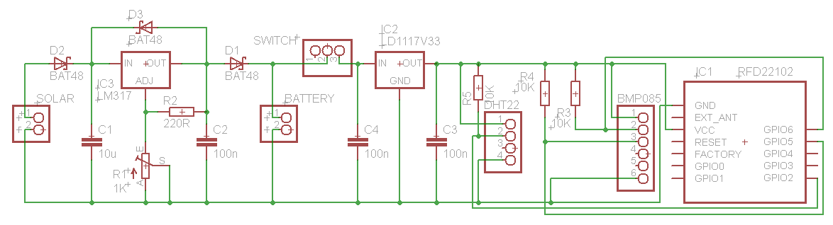

Hallo Liebe Bastelfreunde, Ich habe ein kleines Problem mit dem LM317T. Anbei ist der Schaltplan, wo der LM317T so wie im Datenblatt empfohlen angeschlossen wurde. Das ganze soll solarbetrieben werden mit ner Zelle mit 9V und 100mA max. Also die Eingangspannung ist 9V und mit dem Poti wollte ich als Ausgangsspannung des LM317T 4,8V haben. Als versuch hab ich mal mein Labornetzteil auf 9V eingestellt und 100mA begrenzt. Das Problem ist jetzt, dass sobald ich das Netzteil anschalte die Eingangsspannung sofort zusammenbricht und in den Strombegrenzer reinläuft, egal ob ich ne Last dranhäng oder offen lasse. Mit dem Multimeter habe ich allerdings keine Kurzschlüsse festgestellt (bzw. der Widerstand ist größer 10MOhm). Ich hoffe ihr habt eventuell nen Tipp, was ich übersehen haben könnte?? Grüße Chris
... Ist richtig ... Draufsicht links adjust mitte out und rechts in
Betreib ihn mal ohne Schaltung. Nur mit Grundbeschaltung.
Teste mal ohne Akku. PS: Der LM317 klaut dir viel zu viel Spannung. Warum verwendest du keinen VLP-Regler diskret aufgebaut? Oder brauchst du die Strombegrenzung? Aber wenn es nicht darauf ankommt ist es ok.
Hab es immer ohne akku getestet bisher. Hab den LM mal ausgelötet und nur mit dem poti und dem 220Ohm betrieben, läuft einwandfrei ...
k00pa schrieb: > Hab den LM mal ausgelötet und nur mit dem poti und dem 220Ohm betrieben, > läuft einwandfrei ... Messe mal die Diode über dem LM317 durch. Oder verpolt?

k00pa schrieb: > Hab den LM mal ausgelötet und nur mit dem poti und dem 220Ohm betrieben, > läuft einwandfrei ... Vermutlich Kühlfahne (=Vout) auf falsches Potential gelegt.
Dann hast du in deiner Schaltung einen Kurzschluß. Auf zum suchen :-)
Wahrscheinlich das übliche Problem. Der Aufbau ist etwas anders als der Schaltplan. Das kenne ich auch. Vor allem wenn es schnell gehen soll :-)
Habs herausgefunden ... Banaler Fehler und fast peinlich, ich habe tantal kondos benutzt und nicht dran gedacht dass die gepolt sind ... Umgedreht und jetzt läuft's... Kurzschluss war ja nicht (gemessen) , die kühlfahne ist nicht angelötet, und ich habs vorher auch mit überbrücken der dioden probiert aber an die kondis nie gedacht x) Danke auf jedenfall für eure Hinweise :)
k00pa schrieb: > Umgedreht und jetzt läuft's Schön, aber Tantals, die verpolt waren, gehören in den Müll.
Die Tantals die verpolt waren sind defekt, können Feuer fangen.
