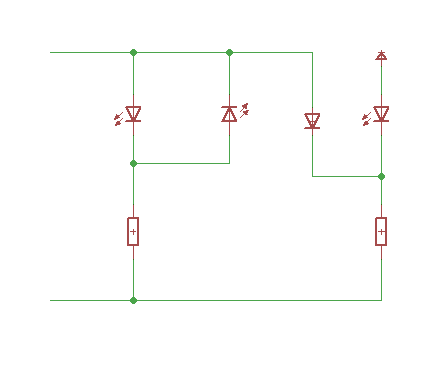

Frank schrieb: > Auch bei High Z? Selbst wenn der Controller gar nicht verbunden ist. Peter Dannegger schrieb: > Wenn Du je eine 1N4148 mit der LED in Reihe schaltest, sollte es > klappen. > (2,3V + 0,7V) * 2 = 6V Tatsächlich passiert leider das: (2,25V + 0,25V) * 2 = 5V => LEDs glimmen Übrigens verwende ich momentan 1k Vorwiderstände. Für die verwendeten LEDs sind die fast noch zu klein.

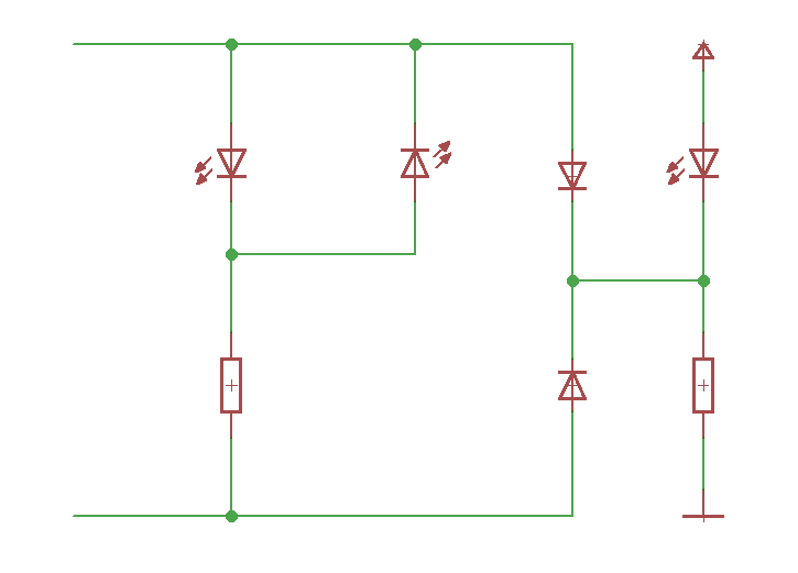

Earl Sinclair schrieb: > das könntest du mal versuchen Gerade Versucht und es funktioniert perfekt! Vielen Dank, ich denke so werde ich es machen! Zwar brauche ich auch 2 Dioden extra, und der eingesparte Widerstand war ja eh in einem Array, aber die Lösung funktioniert zumindest sauber. :)
Bernd schrieb: >> so müsste es auch mit einer Diode gehen > > Noch besser :D Jetzt leuchtet die Rechts immer, wenn die Links leuchtet und die in der Mitte aus ist. Mit den zwei Dioden kannst du alle drei separat schalten.
TM FW schrieb: > Jetzt leuchtet die Rechts immer, wenn die Links leuchtet und die in der > Mitte aus ist. die rechte leuchtet nur, wenn beide Ausgänge auf 0 sind. Dann leuchten die beiden anderen nicht.

Earl Sinclair schrieb: > die rechte leuchtet nur, wenn beide Ausgänge auf 0 sind. Dann leuchten > die beiden anderen nicht. Wenn der untere Ausgang im Bild auf low-ist, leuchtet die rechte LED über die Speisung zum low-Ausgang. Wenn jetzt der obere Ausgang auf high ist, leuchten demzufolge beide. Oder sehe ich hier etwas falsch?
Peter Dannegger schrieb: > Die optimale Schaltung braucht doch nur eine Diode und 2 Widerstände. > Beitrag "Re: Zu wenige Pins" > > Mit 3 Drähten bräuchte man 3 Widerstände bei paralleler Ansteuerung, > spart also nichts, außer etwas Software zum Multiplexen. Ok. Zugegeben. Man könnte aber auch bei 3 Ausgängen multiplexen und nur ein R für 3 (gleiche) LEDs nehmen. Wären also 4 Bauteile gegen 6. Mir gings darum, dass er in der Zeit, wo er selber am grübeln war, wie das machbar ist, schon Schaltplan und Layout fertig hätte. In der Zeit, die hier ins Land gegangen ist, wäre die Software fertig. Und das alles, weil ein Pin bzw ein Output fehlt.. Nicht falsch verstehen. Ich bin sonst auch der Meinung, nicht immer gleich das nächst Größere oder Leistungsfähigere nehmen zu müssen. Aber wegen einem Input... Ich weiß nicht. Man braucht so jetzt mehr Zeit, mehr Platz und man spart an Geld nur die Differenz des PICs (62.5ct [PIC12F1571] - 53ct [PIC10F220]) = 9.5ct abzüglich der zusätzlichen Diode (3.2ct [1N4148]) und eines zusätzlichen Rs (ca 1ct). Bleibt also eine Ersparnis von satten 5.3ct (abzüglich des ggf mehrbedarf auf der Platine). Da muss schon viel gebaut werden, dass der Preisunterschied die Zeitkosten wett machen. Wenn die Kosten keine Rolle spielen, würde ich ggf den 12F1822 oder 1840 nehmen, dann hat man deutlich mehr Flash und Ram.
TM FW schrieb: > Oder sehe ich hier etwas falsch? Ja. Denk mal darüber nach, was die Diode macht, wenn oben Plus anliegt und unten Minus.
Konrad S. schrieb: > Ja. > Denk mal darüber nach, was die Diode macht, wenn oben Plus anliegt und > unten Minus. So gesehen leuchtet die LED links ja gar nie, wenn du eine normale Diode parallel zur LED hast.
TM FW schrieb: > So gesehen leuchtet die LED links ja gar nie, wenn du eine normale Diode > parallel zur LED hast. Überleg mal für diese Kombinationen den Stromfluss: oben | unten | ------+-------+----- plus | minus | minus | plus | minus | minus | plus | plus |
Jetzt ist der Knüppel raus. Habe nicht daran gedacht, dass wenn oben + dann an der rechten Diode nur 0,7V sind :)
