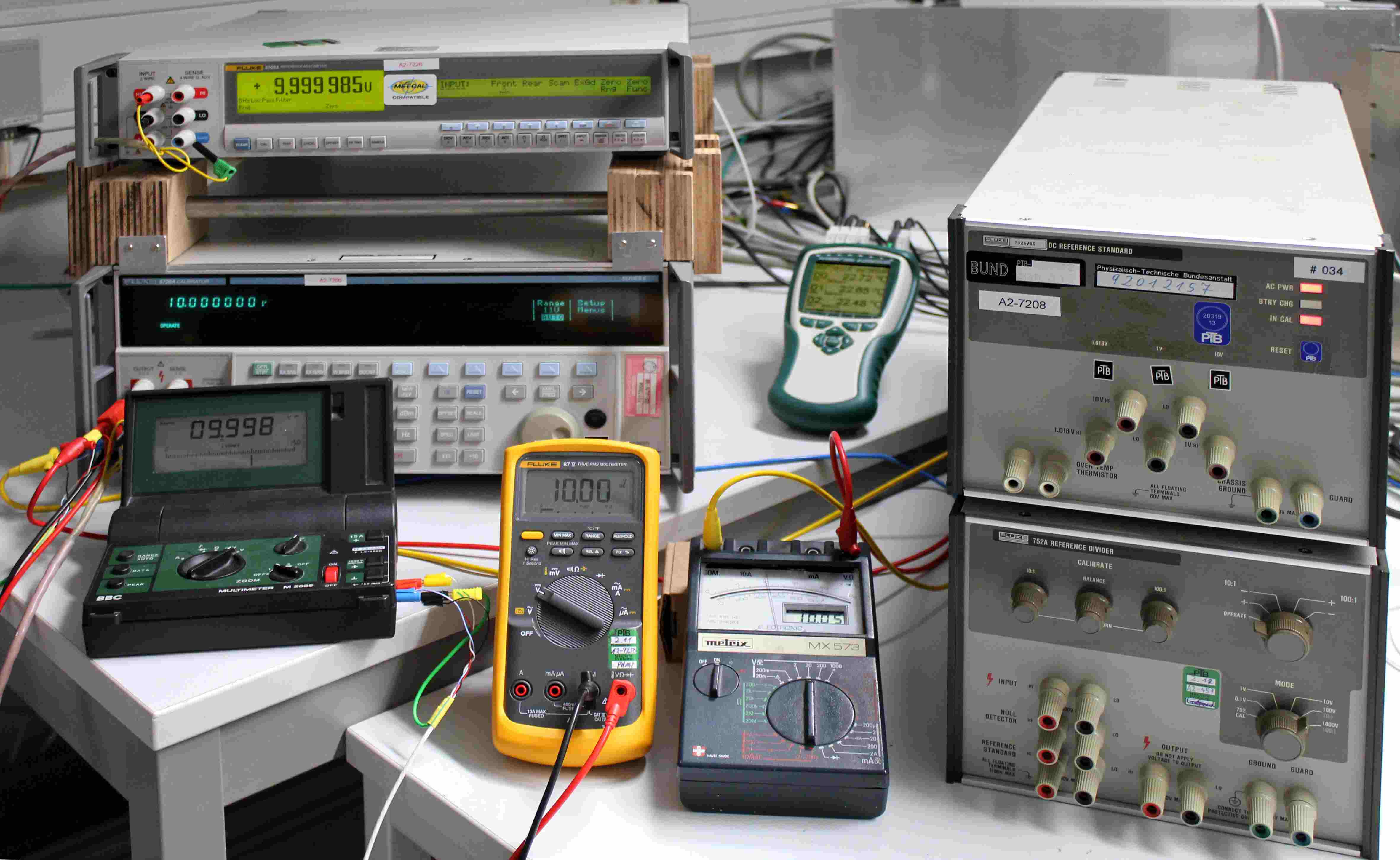

Moin Freunde der analogen Messtechnik :)
als Anhängsel ein Bild aus einem PTB Labor.
Des Bastlers/Makers Multimeter (Schätzeisen) am DC Normalmessplatz der
PTB.
Rechts oben das Arbeitnormal, nix ist dichter dran am 'Deutschen Volt'
(gut gekühlte Josephson Spannungsnormal(e) im Keller)
und dem Fluke752A Teiler , damit wird dann das ReferenzDMM (links oben
auf dem Kalibrator) bzw der Kalibrator vor jeder Kundenkalibrierung
rückgeführt.
Und ich hätte die Geräte im Bild doch glattweg für digitales Teufelszeug
gehalten...
von Henrik V. (henrik_v)
Naja, eins hat noch eine analoge Anzeige :D

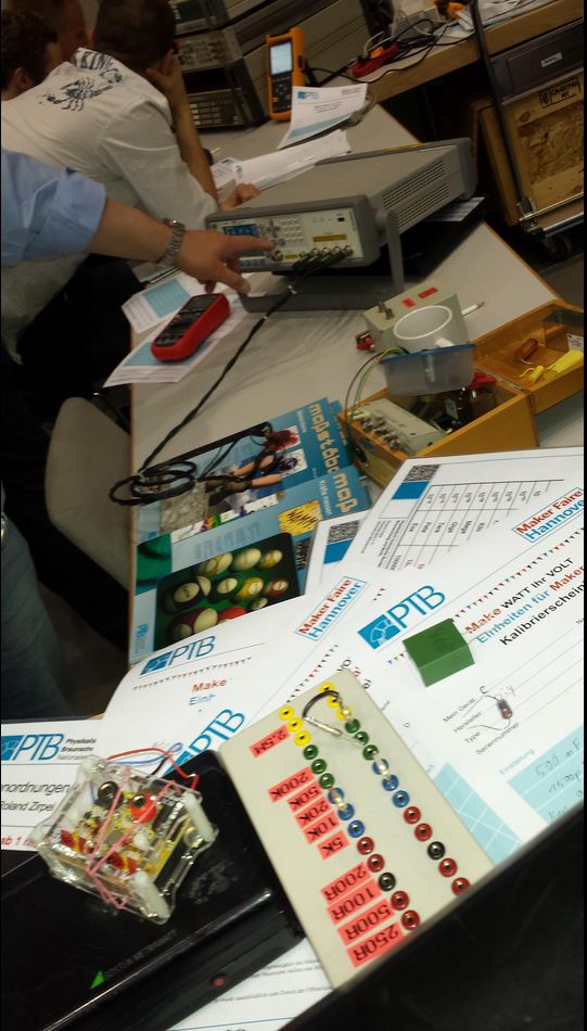

Ich war am Sonntag da, das Angebot und eure Auskunftfreudigkeit waren
spitze!
Vielen Dank.
Fotografisch nicht gerade ein Hilite, aber da es mein einziges ist...
Meine im Aufbau befindliche Widerstandsreferenz, ein China 4-Channel
Vref und mein altes MetraPort 32s
Wie kriegt man die Spannung ohne Einfluß von Thermospannungen vom Keller
zum Meßplatz?
Gibt es technische Daten dazu (Innenwiderstand, Rauschen, Ripple, TK,
Drift, Alterung usw.)?
Wie lange dauert die Kalibration des Referenz-DMM?
Konnte man die Referenz auch direkt messen?
> zum Meßplatz?
Gute Frage! (Ich arbeite nicht in der Abteilung)  Mittlerweise weiss
ich, dass eine Referenz im DC Labor steht. Eine (geschätzt) 200l Tonne
mit flüssig Helium und ein 19"-Schrank + X)
Bei ~4 Kelvin ist die (Quanten) Welt in Ordnung, und wir haben mit ca.
67 000 Josephsonkontakten in Serie (ein paar Ampere Strom und ??GHz HF
Bestrahlung (Der Entwickler der Sender hat auch mal unseren Stand
besucht :) ) die 'perfekten' 10 V.
Um in die ~300 K des Labors zu kommen wird das Leitermaterial und alle
Verbindungen sehr sorgfältig ausgewählt.
In der Flasche/Tonne  Rauschen nicht messbar, es rauscht die Zuleitung
und das Messgerät bzw die externe Ref.spannungsquelle. Das letzte Digit
(~nV) im 10V Bereich wackelt ....
TK,Drift,Alterung : So stabil wie die Naturkonstanten :)
Wochen, Tage, Stunden, je nach benötigter Unsicherheit.
Welche Referenz? Das Fluke DMM im Bild aus dem Labor war auf der Messe.
(Ich würde sagen mein Kollege hat da eins seiner Goldstücke mitgebracht,
nicht nur Tafelsilber)
Auf der Messe haben wir uns auf u<30ppm verständigt. Im Labor <1ppm
(Immer k=2 und man muss wissen was man tut)
Und warum nicht doppelt so viele Buchsen für 4 Leitermessung spendiert?
Müssen ja nicht 30€ Kupfer-Tellur Buchsen sein  ... zumindest in der
Stromzuführung .... ;)
von Bernd D. (Firma: ☣ ⍵ ☣) (bernd_d56) Benutzerseite
Henrik V. schrieb:
> Müssen ja nicht 30€ Kupfer-Tellur Buchsen sein ;) ... zumindest in der
> Stromzuführung ....
Die kurze Strecke vom reingesteckten versilberten Büschelstecker zum
verlöteten Widerstand an der Innenseite dürfte mit weniger als 10mOhm
nicht ins Gewicht fallen, zumal der kleinste R immerhin 250 Ohm hat.
Aber hast Recht, Buchsen hätte ich noch genug gehabt, aber dann wärs
etwas eng geworden.
