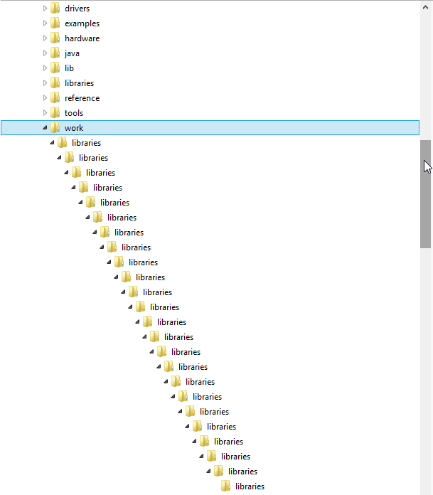

Bei der Installation der Arduino IDE Version 1.6.4 ist ein "rekursives"
Verzeichnis erzeugt worden. libraries\libraries\libraries ... usw.
Das Ende des Baumes kann ich nicht erreichen. Normales Löschen geht
nicht,
da "Der Ordner enthält Namen die für den Papierkorb zu lang sind"; ja
welches Wunder.
Wie kann ich dieses leere Verzeichnis mit seinen gesamten Unterordnern
löschen ?

Hallo Steffen,
weil das nicht funktioniert !
"Die Quelldateinamen sind zu lang für das Dateisystem."
Verschieben, Dateinamen kürzen usw. blablabla
Mit rd pder rmdir im Command-Fenster geht es leider auch nicht.
D:\Programmieren\Arduino\work>rd /S/Q .\libraries
D:\Programmieren\Arduino\work>rmdir /S/Q .\libraries
"Das System kann den angegebenen Pfad nicht finden".
Irgendwie bin ich mal wieder am A*sch

Auja, das ist fein.
rd /S /Q libraries
\libraries\libraries\libraries\libraries\libraries\libraries\libraries\l
ibraries\libraries\libraries\libraries\libraries\libraries\libraries\lib
raries\libraries\libraries\libraries\libraries\libraries  - Das
Verzeichnis ist nicht leer.
Bitte nicht auf die Anzahl der \libraries festnageln.

Nein, nichts hat funktioniert.
Das das Verzeichnis nicht leer ist und damit nicht gelöscht werden kann,
war ja die Fehlermeldung.

Kommt drauf an, was es ist. Ein "reparse point" vgl. Symlink, oder ein
Hardlink. Bei Letzterem: "If the filesystem already has a circular
reference then running chkdsk with the /f switch is the only way to
resolve the issue." https://kb.acronis.com/content/39356
Andernfalls könnte evtl. schon Rename helfen.

Wie ist denn das rekursive Verzeichnis entstanden ?
Reperaturkonsole öffnen und dann
> chkdsk /f /r /x
> rd /s /q .\pfad
> del /f /s /q .\pfad\*.*
Wenn das nix bringt wie schon gesagt LiveCD und weg damit ...
chkdsk /f /r /x aber unbedingt vorher auf Reperaturkonsole durchführen,
kann je nach Plattengröße seeeehr lange dauern ...

CMD öffnen und mit folgendem Befehl löschen:
rd /s /q "\\?\LW:\Pfad"
Anstelle von LW und Pfad entsprechend deinen Laufwerksbuchstaben und
Pfad angeben.

Wenn das eine Hardlink-Schleife sein sollte, dann dürfte das kaum
funktionieren.

http://superuser.com/questions/620442/how-can-one-delete-recursive-directories-in-windows
Use some Robocopy tricks, quote:
    Create a dummy folder on the drive (D: in this example) where the
elongated path lives:
    md AnyFolderName
    Copy the dummy folder to the mutant folder using the /MIR (mirror)
command line switch:
    robocopy D:\AnyFolder D:\BackupFolder /MIR
    Let RoboCopy clean up the fouled folder. This could take a few
minutes depending on the size of the folder.
    Remove the fixed folder and the dummy folder:
    rd /s D:\BackupFolder rd /s D:\AnyFolder
That’s it. You are good to go.

Der Pfad ist ja auch nicht unendlich, sondern nur endlos. Das Problem
ist nur, dass der Explorer anscheinend nicht in der Lage ist, den
Unterschied zu erkennen, weswegen er sofort aufgibt. Das heißt aber
nicht, dass andere Tools diesbezüglich nicht etwas intelligenter sind
(Chkdsk scheint ja mit dem Problem umgehen zu können). Dem TC traue ich
diese Fähigkeit aber nicht zu, denn der ist für andere Dinge gemacht.
Für ext2-, ext3- und ext4-Filesysteme können mit dem Tool debugfs
Directory-Hardlinks (auch zyklische) ganz einfach erzeugt und auch
wieder gelöscht werden, ohne dass dafür das gesamte Filesystem gecheckt
werden muss. Vielleicht gibt es ja ein vergleichbares Tool auch für
NTFS.
Ansonsten würde es auch mich interessieren, wie dieser zyklische
Hardlink (wenn es überhaupt einer ist) zustanden kam. Auf eine ähnliche
Weise kann man ihn vielleicht auch wieder löschen.

Ein sehr nettes Tool, was bei mir seit Jahren zur Grundausstattung
gehört ist Link-Shell-Extension.
Das symolsiert im Explorer Hardlinks/Symlinks und Junctions und
behandelt sie auch vernünftig, wenn sie verschoben/gelöscht oder kopiert
werden.
Dein Problem kann meiner Meinung nach entweder wirklich ein
Dateisystemfehler sein, oder eine Junction oder ein Symlink (gibts erst
seit der NTFS-Version von Vista oder so).
Wenn es mit Linux erzeugt wurde, sollte man es mit Linux auch wieder
löschen können.
Mit Windows ist das weniger erfolgreich. Das merkt man schon frühzeitig
mit dir /s wenn Windows in diesem Ordner meckert, daß es nicht alles von
der Namenslänge zeigen kann. Das tückische an der Sache ist, daß auch

Ich hatte das Problem auch. Das Verzeichnis ist nicht rekursiv, sondern
einfach nur sehr tief.
Die Lösung besteht darin das libraries Verzeichnis in ein temporäres
Verzeichnis zu verschieben z.B.: TmpDelete. Das libraries Verzeichnis
umzubenennen (z.B.: '1'). Dann so weit wie's geht (10-20 mal) in das
Verzeichnis zu wechseln. Dort das nächste .libraries wieder ins
temporäres Verzeichnis zu verschieben und '1' zu löschen. Das macht man
dann so 20-30 Mal und dann ist es leer.
Hier mein Script. Ich hab's im Laufwerk G gemacht:
cd G:\TmpDelete\
ren libraries 1
cd
G:\TmpDelete\1\libraries\libraries\libraries\libraries\libraries\librari
es\libraries\libraries\libraries\libraries\libraries\libraries\libraries
move '.\libraries\' G:\TmpDelete\
cd G:\TmpDelete\
rmdir '.\1' -Recurse
