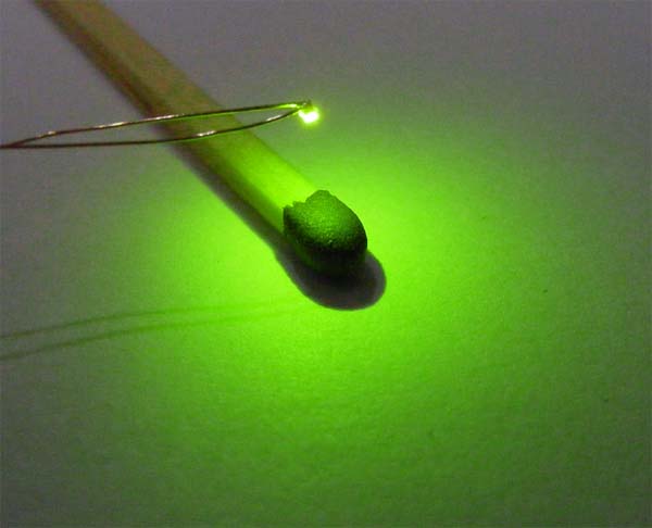

Hallo Leute,<br> Ich bin neu hier und absolutes Greenhorn auf dem Gebiet der Platinen. Mein Projekt ist der Selbstbau von N Signalen für meine Modelleisenbahn.<br> Dafür würde ich gerne folgende LEDs einsetzen:<br> SMD LED 0402 Gelbgrün 25mcd 120° Victory Electronics und<br> MD LED 0402 Rot 40mcd 120° Victory Electronics<br> <br> Die genauen Maße der LED´s: (1,0 x 0,5 x 0,45 mm )<br> <br> Jetzt meine Fragen: wie kann ich die am besten mit Strom versorgen?<br> Mini Platine? (Max. 4x6mm)<br> SMD Schablone?<br> Oder bekomme ich da irgendwie ein kleines Kabel mit 0,05mm2 drangelötet? So wie im angehängten Bild wäre es optimal! Oder noch besser, wenn man die mit angelöteten Kabeln kaufen könnte.<br> Oder gibt es was ganz anderes?<br> Bin schon gespannt auf Eure Rückmeldungen.<br> <br> Lg,<br> Andreas

http://www.ebay.de/sch/i.html?_odkw=led+0402+ledbaron&_osacat=0&_from=R40&_trksid=p2045573.m570.l1313.TR0.TRC0.H0.Xled+0402+ledbaron+gr%C3%BCn.TRS0&_nkw=led+0402+ledbaron+gr%C3%BCn&_sacat=0 http://www.ebay.de/sch/i.html?_odkw=led+0402+ledbaron+gr%C3%BCn&_osacat=0&_from=R40&_trksid=p2045573.m570.l1313.TR0.TRC0.H0.Xled+0402+ledbaron+rot.TRS0&_nkw=led+0402+ledbaron+rot&_sacat=0 Mit diesem Händler habe ich sehr gute Erfahrungen gemacht. Hat sogar sinn ggf. an zu schreiben, sollte er nicht genau haben was du brauchst.
Wenn du die Möglichkeit & Fähigkeiten hast so kleine LEDs zu löten würde ich eine kleine Platine bestellen - hält bestimmt besser!
Ist sicher besser zu "befestigen", aber ich erlaube mir mal aus eigener Erfahrung zu behaupten: Eine "ordentlich" an eine LED angelötete Leitung hält genau so gut wie eine "ordentlich" an eine mit LED bestückter Platine gelötete Leitung.
Michael D. schrieb: > Ist sicher besser zu "befestigen", aber ich erlaube mir mal aus > eigener > Erfahrung zu behaupten: > > Eine "ordentlich" an eine LED angelötete Leitung hält genau so gut wie > eine "ordentlich" an eine mit LED bestückter Platine gelötete Leitung. Da hast du sicher recht. Aber es ist auf jeden Fall einfacher eine kleine Leiterplatte irgendwo zu montieren als eine winzige 0402 LED.
Top! Das sind genau die Dinger die ich gesucht habe. Werde mit denen mal anfangen zu probieren und dann ggf. als nächsten Schritt die Platinenversion in Angriff nehmen! Besten Dank für Eure Antworten! Gn8
Platinen kannst du sehr gut "Lochraster" nehmen. Wenn du dir welche herstellen lassen möchstest, kann ich sehr OSHPark.com empfehlen.
Michael D. schrieb: > Mit diesem Händler habe ich sehr gute Erfahrungen gemacht. Im Beitrag "Re: SMD-LEDs mit Kabel - schon ausprobiert?" sind ein paar weitere Fotos von den LedBaron (Jan Kumposcht) LEDs.
