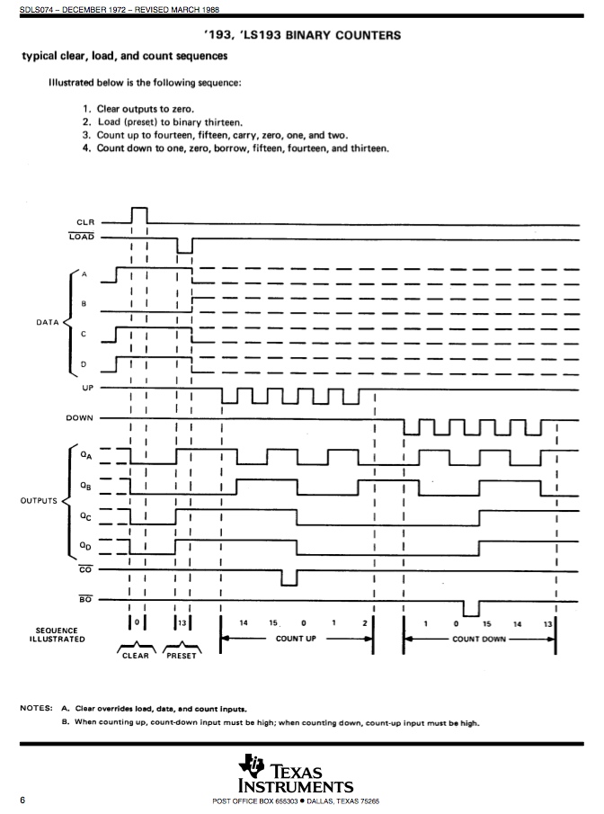

ich möchte einen SN74LS193 in VHDL beschreiben. Dazu habe ich mir ein
PDF mit Schaltplan gesucht und auch hier angehängt.
Im nächsten Schritt habe ich die Verbindungen eingefärbt.
Dann habe ich den einzelnen Verbindungen Namen gegeben und diese in VHDL
beschrieben und so weiter ... aber, es funktioniert nicht wie es soll,
ich vermute ich verstehe den Schaltplan nicht, also ein Paar Symbole
daraus.
1. Das Dreieck ist ein "Treiber"?
2. Das Dreieck mit dem Kringel auf der rechten Seite ist quasi ein
"NOT"?
3. Ist das Dreieck mit dem Kringel auf der linken Seite auch ein "NOT"?
4. Die RS-FFs haben am R und Clock Eingang auch einen Kringel - ein
"NOT"?
Ja also ich habe das erstmal alles also jeden Kringel als "NOT"
behandelt.
Wenn man dann die Eingänge
DOWN auf High
CLEAR auf Low
LOAD auf High
legt, dann sind aber z. B. am 1. FF (oben) der R und der S Eingang
konstant beide auf Low. Das ändert also nie seinen Zustand.
Und dann sind das da ja laut Zeichnung RS-FFs, also die toggeln nicht
wenn R und S beide High sind.
Findet Ihr Fehler?
Vielen Dank!

OK Danke! Jetzt verstehe ich es aber auch nicht besser. In dem einzelnen
Bild hab ich die Signale für das obere FF eingezeichnet. Also alle die
statisch sind. Und wenn man da jetzt an der Clock wackelt ändert sich
trotzdem nichts weil R und S beide auf 0 festsitzen. Wo ist mein
Denkfehler?

von -gb- (Gast)
Data 0 ist egal weil bei dem AND alle 1 sein müssten, Load aber eine 0
vorgibt.
Ich möchte den IC erstmal so beschreiben, dass er nach oben zählt wenn
man Up wackelt. So wie im Datenblatt auf Seite 6. Da sind Clear auf Low,
Load auf High und Down auf High. Die Dateneingänge werden nicht beachtet
weil ich nichts laden möchte.
Mein Problem ist, dass wenn ich diese 3 Eingänge auf die Werte setze die
sie in dem Signalverlauf auf Seite 6 haben, R und S beide auf 0 sind.
Also auch wenn dann Up wackelt passiert nichts.

von Gustl B. (-gb-)
Was ich machen möchte ist den IC so beschreiben dass ich den
Signalverlauf aus dem Datenblatt (Anhang) nachbilden kann.
Zuerst möchte ich da das einfache Hochzählen testen bzw. verstehen.
Also da wo unten in dem Diagramm "Count Up" steht. Da sind die
Dateneingänge egal und CLR ist 0, NOT LOAD ist 1, DOWN ist 1 und an UP
wird gewackelt.
Genau das habe ich im Schaltplan eingezeichnet und komme zu dem
Ergebnis, dass am oberen FF R und S konstant (weil nur von statischen
Signalen abhängig) auf 0 liegen.
Selbst wenn die beide auf 1 lägen würde ich den Signalverlauf nicht
verstehen weil ein RS-FF nicht toggelt sondern den Zustand behält. Das
wird nie zurückgesetzt und somit dürfte das niederwertigste Bit nicht
mit dem halben Takt wackeln.
Wo ist mein Denkfehler? Habe ich in die Zeichnung falsche Level
eingezeichnet (die 1 und 0)?
Danke!

von Helmut S. (helmuts)
> Daher vermute ich ein JK-FF
Im Datenblatt ist ein T-Flipflop.
Wie das im 74LS193 realisiert ist spielt für die Simulation und die
Synthese keine Rolle. Spätestens in der Synthese gibt es eh nur noch
D-Flipflops plus Logikgatter.
Um das Bauteil in VHDL zu beschreiben muss man nur die Zeitdiagramme und
Logiktabellen im Datenblatt anschauen.
R und S sind asynchrone Eingänge.
Das T am Takteingang meint T-Flipflop. T=toggle
Die Implementierung in einem FPGA auf Gatterebene wäre "Wahnsinn", da
die Flipflops durch "gating" der Takte gesteuert werden.
Am besten du nimmst den 74LS190/191 als Basis. Der lässt sich vernünftig
in VHDL beschreiben und auch implementieren.
> RS-FF mit Takteingang ?
Das Datenblatt ist richtig.
Es ist ein T-Flipflop mit asynchronem Set und Reset Eingang.
von Gustl B. (-gb-)
Ok, ich finde nur Beschreibungen von T-FFs die einen "Toggle" Eingang
haben aber keinen Set/Reset.
(Daher meine Vermutung mit dem JK-FF weil das auch toggelt, aber noch
zwei Eingänge wie R und S hat.)
Wie verhält sich ein solches FF? Im Datenblatt zählt es synchron zur
steigenden Flanke von UP.
Und wie sieht es mit den Logikleveln an R und S aus? Sind die von mir
eingezeichneten 1 und 0 richtig?
Mit jeder aktiven Taktflanke invertiert der Ausgang. Das englische Wort
dafür heißt "toggle".
Der S ist low aktiv (runder Kreis im Schaltbild)
Der R ist high aktiv.
von Gustl B. (-gb-)
Ok das ist schonmal was! Wie verhalten sich R und S zum Takt? Also
werden die nur zur Taktflanke "beachtet" oder immer, auch ohne Takt?
Also ich meine selbst wenn der Takt anliegt und das eigentlich
hochzählt, aber R aktiv ist bleibt es trotzdem auf 0 hängen?
Und wenn der Takt anliegt und das gerade seinen Wert von 1 auf 0 ändern
sollte, aber S auf 0 liegt, wird es dann eine 1?
Und: Passen die von mir eingezeichneten Werte? Dann wäre S aktiv, weil
es nach dem NOT am FF eine 0 im FF ist, oder bedeutet "low aktiv" schon
dieses "NOT" am Eingang?
Was passiert wenn R und S aktiv sind? Gewinnt R?
S und R überschreiben alles egal ob da ein Takt kommt.
Wenn S aktiv(0) ist, geht der Ausgang immer auf 1, unabhängig vom Takt.
Wenn R aktiv(1) ist, geht der Ausgang immer auf 0, unabhängig vom Takt.
von Gustl B. (-gb-)
Ok, dann noch:
"S aktiv(0)" ist das vor oder hinter dem "NOT" am Eingang?
S aktiv(0)
Das ist vor dem "not-Kreis", also die blaue Linie.
von Gustl B. (-gb-)
Super! Danke! Dann guck ich mal ob ich das so umgesetzt bekomme ...

Der 193er verwendet zwei asynchrone Clocks um das gleiche Flipflop zu
schalten und dann werden diese Clocks auch noch mit Gattern "verundet".
Das ist etwas was man in VHDL nie machen würde. Irgendwie finde ich es
unsinnig zu versuchen das in VHDL zu implemnetieren was jeder
vernünftigen Design-Praxis widerspricht.

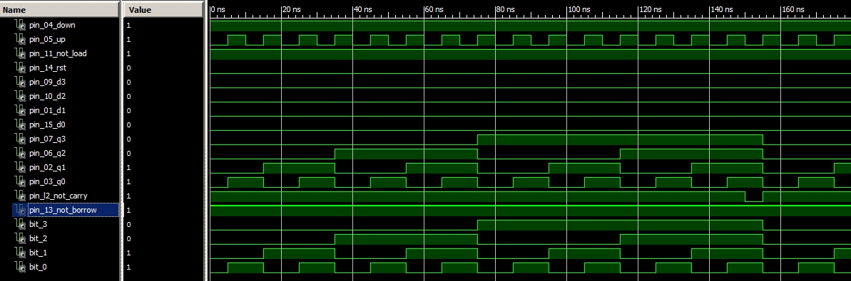

So, fertig, funktioniert :-D
Also auf Wunsch gibt es auch das VHDL, das ist aber eher chaotisch weil
ich alle Drähte einzeln benannt und beschrieben habe um zu lange
Logikzuweisungen zu vermeiden. Für mich ist das besser debugbar weil man
dann im Simulator auch den Zustand der einzelnen Drähte sehen kann.
