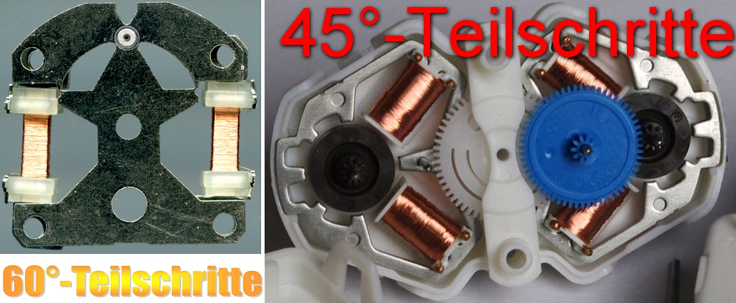

eProfi schrieb: > die 8schrittige Tabelle ist dann richtig, wenn man, um der Sinus-Form > ein wenig näher zu kommen, den Strom in den Zwischenschritten auf etwa > 71%reduzieren kann. Ich bin gerade in einer 'Lernkurve' zu dem Thema. Meines Erachens hängt '8 oder 6' von der Motor-Geometrie ab, siehe Bild. Vielleicht kannst Du ja was zu den 'nicht 5V sondern nur 3,54V' sagen, siehe Beitrag "Stepper für Ham Yard Hotel Uhr" eProfi schrieb im Beitrag "Re: Schrittmotor Strom": > Mit großem Interesse verfolge ich den Thread mit der großen MMC Meinst Du diesen Thread 'Uhr wie im Ham Yard Hotel'? > eigentlich Multi Mini Capacitor bei den Tesla-Coilern Hä? Erkläre mal! Wieso Tesla-Spulen?
> Meines Erachens hängt '8 oder 6' von der Motor-Geometrie ab, siehe Bild. Sehe ich auch so. Allerdings steht im Datenblatt auch, dass Sin-Cos-Ansteuerung am besten ist. > Vielleicht kannst Du ja was zu den 'nicht 5V sondern nur 3,54V' sagen, Ja, wenn beide Spulen bestrom sind, reichen 71%. > Meinst Du diesen Thread 'Uhr wie im Ham Yard Hotel'? Ja. Hier steht MMC für Multi Mini Clock. Bei den Coilern steht es für Multi Mini Capacitors. Dort müssen die Schwingkreis-Kondensatoren extreme Ströme und Spannungen aushalten, deshalb verwendet man Arrays mit Serien- (Strings) und Parallelschaltung. Kleine Cs haben viele Vorteile: Leicht beschaffbar, Gesamtwert leicht veränderbar, bei einem Durchschlag leicht reparierbar.
