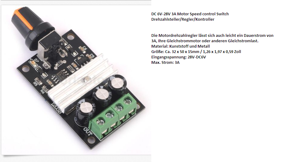

Ich möchte mir eine Kugelmühle bauen. Dafür möchte ich einen
Elektromotor 12DC ansteuern können. Das Bild zeigt einen
Geschwindigkeitsregler.
Ich würde gern ein Externes Netzteil so einkaufen das es zum Motor
passt. Mal angenommen der Motor braucht maximal 2A-12V. Dann würde ich
mir gern ein externes Netzteil mit 2A-12V besorgen. Soweit sollte es
bestimmt keine Probleme geben.
Ich möchte nur bei diesem Motor die Geschwindigkeit regeln. Bei den
meisten Reglern die ich günstig bei e*bay finde, geht es ab 5V- >12V
los. Ich finde jedoch keinen mit <3A.
Kann ich denn auch einen Regler wie dem im Bild nehmen, der 3A-6->28VV
maximal verträgt, diesen mit einem maximal 2A-12V Netzteil ansteuern, um
den 2A-12V Motor zu regeln?
Ich bin leider gar nicht vom Fach. Vielen Danke
Grüße
von LiPoFeFaFu (Gast)
3A ist hier der Maximalwert, es würde auch mit einem 0,5A motor gehen,
regelung erfolgt mittels PWM
von Anselm 6. (anselm68)
Der Regler darf ruhig höhere Werte vertragen, das ist Okay.
Aber das Netzteil würde ich etwas größer kaufen, also 12V und  3-5
Ampere.
Einige Billigstnetzteile sind nicht so super laststabil.
Anselm
von Karl M. (softcore)
Ich könnte also auch ein 3A 12V Netzteil nehmen(Weil Netzteil aus China
und damit stabilier). Den maximal 3A 12V Regler und einen Motor sogar
mit 0,5A 12V ??
Was ist PWM? Das verhindert wohl das der Motor kaputt geht?
Würde bedeuten, ich könnte einen Motor von 0,5 - 3A  12V verbauen?
Verstehe ich das richtig?
Vielen Danke für Hilfe ;)
Grüße aus Thüringen
von spontan (Gast)
Nicht ganz richtig verstanden.
Nimm ein Netzteil, daß größer dimensioniert ist als deine Last (Motor).
Nimm einen Regler, der größer dimensioniert ist.
Alle Komponenten an ihren Grenzen zu betreiben ist auf Dauer nicht gut.
Was braucht denn der Motor, wenn du ihn blockierst?
Reichen dann die 2 Ampere oder sind es eher 5 und mehr?
Für diesen Fall mußt du die anderen Teile auslegen, nicht für den
Leerlauf ohne Lastabgabe.

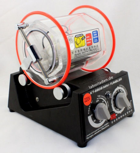

Was denkt ihr was diese billigen Kugelmühlen für Motoren haben?
http://www.ebay.de/itm/Labor-Kugelmuhle-KM1000-Pro-Trowalisiermaschine-Poliertrommel-1-0l-TOPP-/161695434215?pt=LH_DefaultDomain_77&hash=item25a5cc85e7
Ich finde in der Größe nur DC Motoren bei Ebay. Habt ihr vieleicht eine
Seite auf der ich kleine Drehstrommotoren kaufen kann?
Vielen Dank
