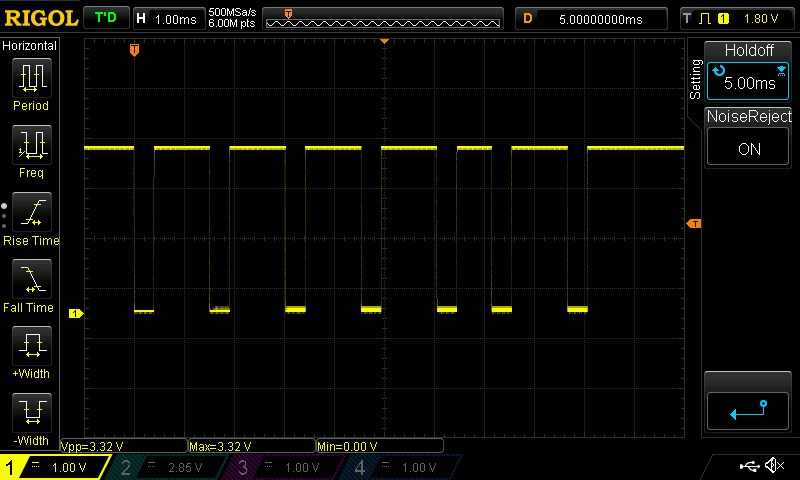

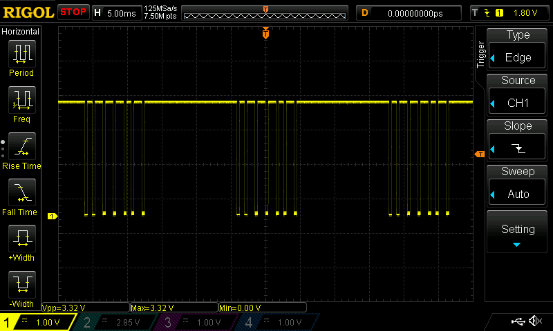

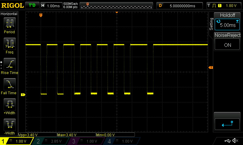

Wie versprochen die Ozzi-Bilder. Ich habe einen Stereo-Klinken-Stecker hinten in die "Trainer"-Buchse gesteckt (was erstaunlicherweise den Sender einschaltet) und das Signal am 1. (Signal) und 3. (GND) Bereich gemessen. Bild 1: Übersicht von drei Impuls-Sequenzen. Bild 2: Eine Impulssequenz - Alle Knüppel in Mittelstellung Bild 3: Eine Impulssequenz - Alle Knüppel unten/vorne und rechts. Bild 4: Eine Impulssequenz - Alle Knüppel oben/hinten und links. Meine Interpretation: Das Signal kommt als 3,3V-Pegel und ca. alle 22ms kommt eine Impulsfolge. In der zwischenzeit ist das Signal positiv. Die Impulse passen gut zu den typischen Zeiten (zwischen 1 und 2ms, wie z.B. bei Servos üblich) wenn nur zwischen den fallenden Flanken gemessen wird. Die Reihenfolge und Position/Impulsdauer passt auch genau zur "Monitor"-Ansicht im Sender. Gruß Basti

Sebastian Richter schrieb: > Ich habe einen Stereo-Klinken-Stecker hinten in die "Trainer"-Buchse > gesteckt (was erstaunlicherweise den Sender einschaltet) und das Signal > am 1. (Signal) und 3. (GND) Bereich gemessen. > Bild 1: Übersicht von drei Impuls-Sequenzen. > Bild 2: Eine Impulssequenz - Alle Knüppel in Mittelstellung > Bild 3: Eine Impulssequenz - Alle Knüppel unten/vorne und rechts. > Bild 4: Eine Impulssequenz - Alle Knüppel oben/hinten und links. > Meine Interpretation: > Das Signal kommt als 3,3V-Pegel und ca. alle 22ms kommt eine > Impulsfolge. In der zwischenzeit ist das Signal positiv. > Die Impulse passen gut zu den typischen Zeiten (zwischen 1 und 2ms, wie > z.B. bei Servos üblich) wenn nur zwischen den fallenden Flanken gemessen > wird. > Die Reihenfolge und Position/Impulsdauer passt auch genau zur > "Monitor"-Ansicht im Sender. Vielen Dank für die Infos!!!!!! Ich werde in den nächsten Tagen daran Zeit investieren. Interessant finde ich, dass die Logic invertiert ist. Ich meine den Pegel, der auf 3.3 V im Ruhezustand bleibt. Was für ein Oszi hast Du? Welches Rigols Modell?

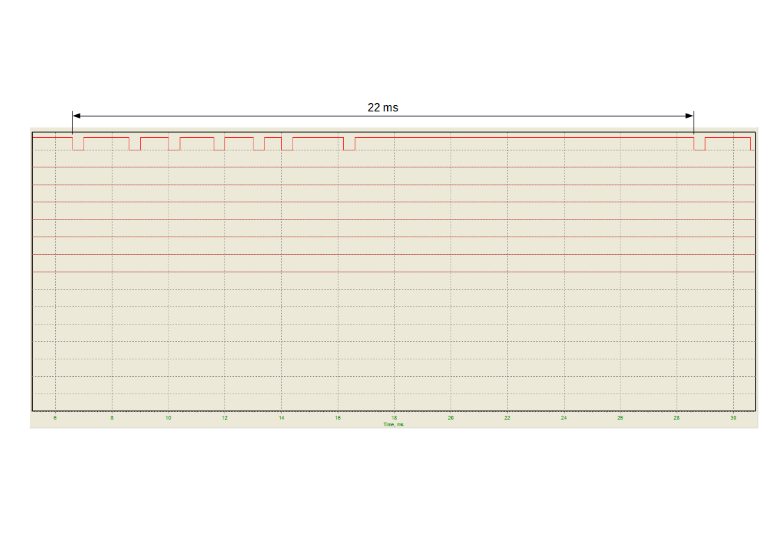

Hallo Freunde,
ich konnte einfach nicht länger abwarten. So...Logic Analyzer an der
Hand habe ich das Protokoll aufgezeichnet.

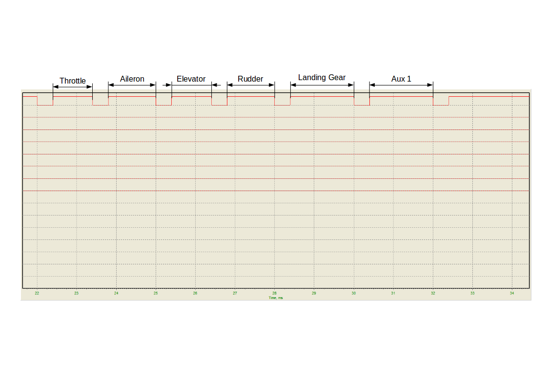

Also ich habe folgendes festgestellt:
- Sender: Spektrum DX6i
- Die Gesamtperiode hat eine Länge von 22 millisekunden (Bild 1);
- Der Hochpegel des Signals beträgt 3.3V und der Anfang einer
Übertragung wird durch 0 Volt gekennzeichnet;
- Die Reihenfolge der Pulse folgt nach dem folgenden Muster (Bild 2):
_| Throttle |__|Aileron|__|Elevator|__|Rudder|__| Ldg |__| Aux 1 |__...
deren Dauer die folgende Werte aufweist:
| Min(ms) | Max (ms) |
Throttle | 600 | 1600 |
Aileron | 600 | 1600 |
Elevator | 600 | 1600 |
Rudder | 600 | 1600 |
Landing Gear | 600 | 1600 |
Aux 1 | 600 | 1800 |
- Die Pause zwischen den einzelnen Pulsen ist konstant und beträgt
400 ms;
PS: 1800 millisekunden bei dem Kanal Aux1 ist kein Schreibfehler.

Dave Anadyr schrieb: > deren Dauer die folgende Werte aufweist: > > | Min(ms) | Max (ms) | > Throttle | 600 | 1600 | > ... > PS: 1800 millisekunden bei dem Kanal Aux1 ist kein Schreibfehler. Da ist bestimmt ein Schreibfehler drin. Deine Signale werden einen Faktor Tausend kürzer sein, als angegeben. Die Dauer der Pulse liegt im Bereich 600..1600/1800 Mikrosekunden (µs).
Wolfgang schrieb: > Deine Signale werden einen > Faktor Tausend kürzer sein, als angegeben. Die Dauer der Pulse liegt im > Bereich 600..1600/1800 Mikrosekunden (µs). Ja sorry!!! Ich habe mich verschrieben. Ich darf meine alten Beiträge nicht mehr bearbeiten. Kann ein Moderator das Wort millisekunden durch microsekunden ersetzen bitte?
