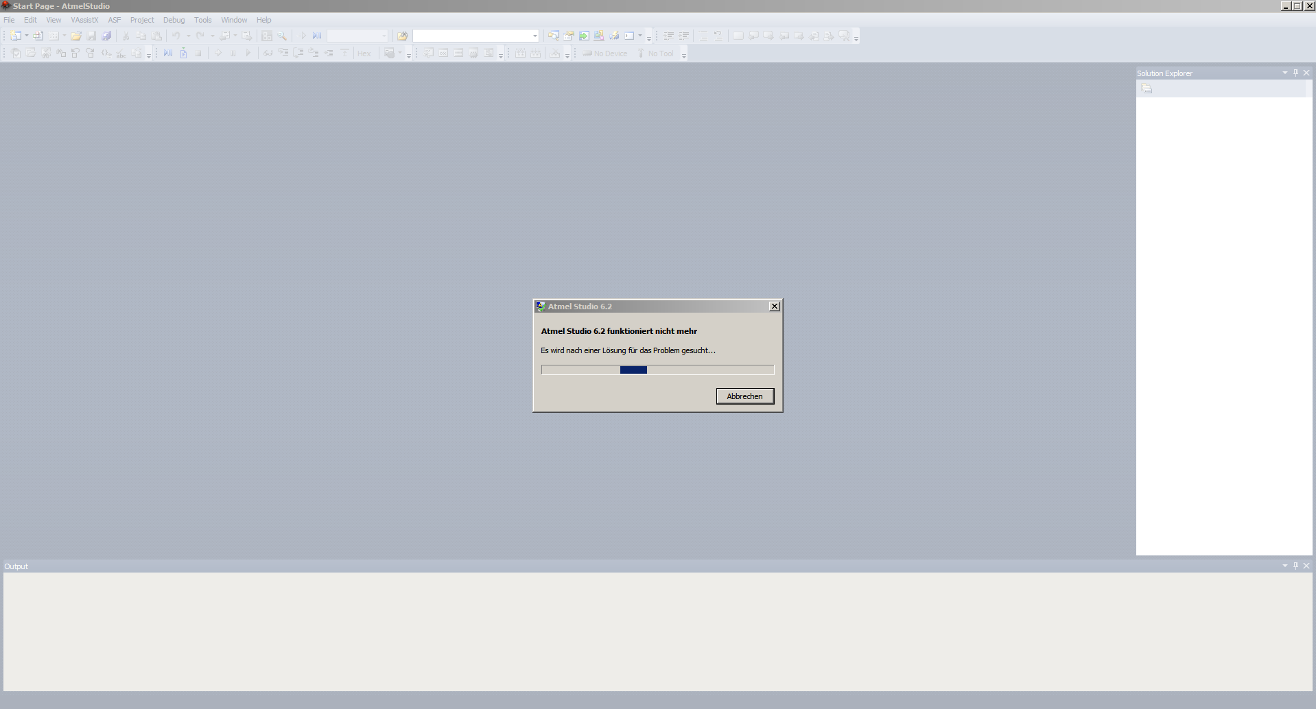

Moin Moin, ich verzweifel hier solangsam..... ich habe das Atmel Studio frisch installiert aber es startet nicht richtig. Frisch Installiert aber startet nicht, siehe Bild Reparatur Installation gestartet , Startet nicht, siehe Bild Service Pack installiert, startet nicht, siehe Bild ... ... .. Hattet ihr das schonmal? Nutze noch Windows 7

X. Y. schrieb: > Hattet ihr das schonmal? Nein. Welchen Installer hast du denn genommen? Mit oder ohne .Net?

Christoph Kessler (db1uq) schrieb: > Deshalb benutze ich noch das letzte alte Atmel Studio ohne ARM, > das ohne den ganzen Microsoft-Krempel auskommt. Hab mehrmals alles > installiert und wieder deinstalliert, weil am Ende eine nur > Fehlermeldung kommt. Ein Haufen Zeit verplempert. > Das war allerdings unter XP, auf Win7 und 8 hab ich es noch nicht > versucht. Das komische ist es hat mal funktioniert. Dann wollte es plötzlich nicht mehr, aber selbst die neu instalation hat ja nix gebracht. Welche Version ist das? Ohne ARM
Mensch ich habe das Fatale selbe Problem und bin ratlos was ich da tun kann, es ist eine systemrelevante Komponente , warum läuft AtmelStudio7 nicht wenn VisualStudio bereits installiert ist (Was unbedingt für andere Sachen benötigt wird) Danke für Hinweise falls das schon jemand lösen konnte. Karsten aus Berlin
Karsten S. schrieb: > warum läuft AtmelStudio7 > nicht wenn VisualStudio bereits installiert ist (Was unbedingt für > andere Sachen benötigt wird) Weil wegen Microsoft und Windows. Siehe: http://www.avrfreaks.net/forum/visual-studio-2015-update-1-incapacitates-atmel-studio-7 http://www.avrfreaks.net/forum/fix-visual-studio-2015-update-1-breaks-atmel-studio-7
Hatte mal ein ähnliches Problem mit VS. Lösung war, den entsprechenden Registryzweig von einer anderen Installation zu exportieren und wieder zu importieren.
