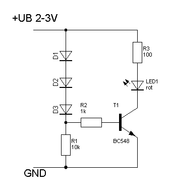

von Thomas B. (thombde)
Wie hoch sind den deine Anforderungen an die Schaltung?
Brauchst du einen festen Schaltpunkt, darf die LED in der Helligkeit
schwanken?
Soll sie schlagartig aufleuchten oder langsam anfangen zu funzeln.
Und wie genau soll das alles schalten?
Hysterese?
Du hast auch nach der einfachsten Lösung gefragt.
Das ginge mit 3x1N4148, 3Widerstände und ein BC548.
Aber dann wirfst du ja den TL431 auf den Tisch .....
von Wiliam (Gast)
Also ich hab einfach mal die 3 1N4148 in reihe geschaltet aber dann habe
ich an jeder Diode 0,2V Spannungsabfall.
Sie darf in der Helligkeit schwanken.
Ich möchte am liebsten das die Led schalgartig anfängt zu leuchten und
nicht von kleiner helligkeit zu größerer steigt.
Naja ich meinte nur das ich den Tl431 da habe BC548 natürlich auch.

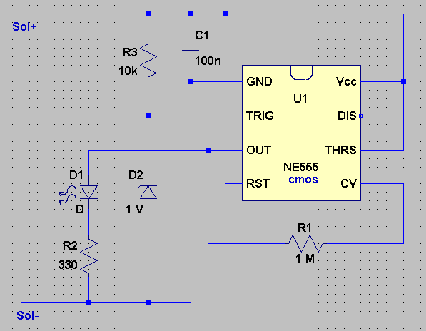

von simpel (Gast)
Ab ca. Ucc 3V wird durch die 1V Z-Diode am Trigger dieser kleiner als
Ucc/3, so dass OUT auf high geht. Der Wid. 1 zieht die Referenz hoch
bzw. runter, so dass eine Hysterese entsteht. Den optimalen Wert für R1
kannst du per Poti ermitteln, bin zu faul zum rechnen heute... ;-)
Statt det Z-Diode kannst du auch eine 4148 und eine 0,3V Schottky in
Reihe schalten (in Durchgangsrichtung) so dass etwa 1V an ihnen
abfällt...
Der 555c funzt offiziell bis 1,8V, manchmal sogar bis 1,5V.

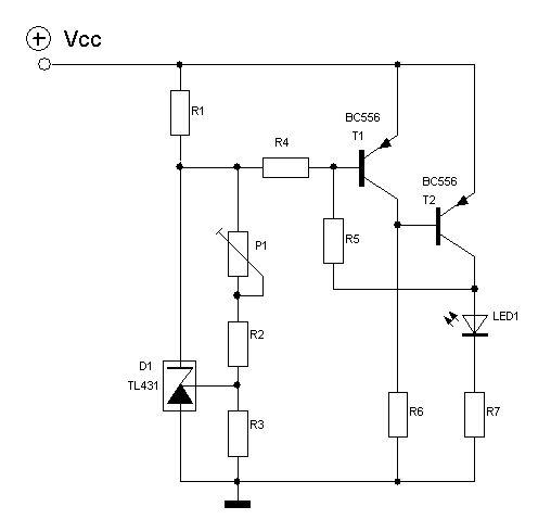

Wiliam schrieb:
> @jobst quis kannst du mal eine schaltung mit dem Bc548 statt zr431l
> zeichnen? Umd welchen Vorteil hat sie gegenüber der schsltung von
> Thomas?
Die funktioniert besser, aber ist aufwendiger.
Sorry, dass ich mal wieder meinen Senf dazugeben muss :-)
Da schmeiße ich dann auch noch mal eine Schaltung rein.
Wenn das mit dem 431 geht, könnte man das mal so ausprobieren.
Schönen Abend noch.
Thomas
PS:
Ich hoffe, ich habe keinen Fehler drinn.

Habe es mal aufgebaut irgendwas funzt nicht, habe bc547 und R3 68 ohm
genommen. Und rote led.
von MaWin (Gast)
Natürlich nicht, die Schaltung schaltet erst über 2,8V ein und auch
gleich unter 2.8V wider aus, sie erfüllt nicht die Anforderung bei 3V
ein und bei 2V aus.
Jobst Schaltung ist da schon besser, aber eben auch viel aufwändiger als
ein passender IC. TL431 und TLV431 passt übrigens nicht.
> ein und bei 2V aus
Seltsamerweise habe ich das auf dem Steckbrett hier vorliegen.
Gerade vor 3 Stunden getestet.
Und es funktioniert.
Von hell auf dunkel sind es nur 200mV.
Thomas
Nachtrag:
Wie kommst du auf die 2,8V?
3 x 0,5V von den Dioden + 0,5V BE Transistor.
Bei 0,5V fangen die Dioden und der Transistor an zu leiten.
Bei 0,7V x 4 hat das alles voll durchgeschaltet, ok.
von Wiliam (Gast)
Habe nur 2 didoden in Reihe, und die Spannung liegt über 3V, passiert
nichts, verkabelt ist alles richtig. Vielleicht muss ich mal neu
aufbauen..
> aufbauen..
Hast du die Dioden richtig herum?
Ist anders als bei Zenerdioden.
Auch die LED auf Verpolung prüfen.
Wenn das dann funktioniert, kannst du das mal mit dem Schmitt-Trigger
testen.
Dann erkennst du den Unterschied.
Ist dann aber aufwendiger.
Testest du auf Steckbrett, Simulator, oder lötest du?
Der TL431 geht leider nicht, habe mich da auch versemmelt.
TLV431 würde wohl funktionieren.
Nimm keinen so kleinen Vorwiderstand für die LED.
Du hast ja nur Solarzelle und Cap als Stromversorgung.
Gehe ruhig mal auf 220 Ohm oder mehr.

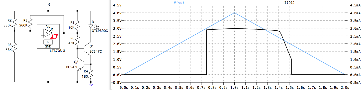

von Joe F. (easylife)
Ich hätte da auch noch eine Idee beizutragen.
Präzise Spannungsreferenz und Konstantstrom für gleichmäßiges Leuchten
der LED inclusive.

Die schaltun mit dem tl431 funktioniertj nicht sagtet ihr, vermutlich
wegen vref 2,5V?
Wie siehts mit der schaltung aus von:
Autor: Jobst Quis (joquis)
Datum: 31.05.2015 20:42
Hat sie definierte schaltzustände?
Naja, der LT6703 kommt im SOT-5 Package daher, und kostet bei Farnell
1,50, kann man aber auch bei Conrad für 3,70 kaufen.
Für den etwas höheren finanziellen Aufwand muss man aber auch nichts
mehr programmieren.
Die 2 Transistoren sorgen ja für constant current an der LED, was man ja
mit Attiny auch machen müsste...
Aufpassen beim Bestellen des LT6703 muss man allerdings, dass man den
richtigen erwischt. Die "-3" sind wichtig, da sonst der andere
Komparatorausgang herausgeführt ist -> Datenblatt angucken.

Das ist mir zu teuer für eine Spielerei. Mein dc-dc Stepup aus Fernost
sollte sowieso bald eintreffen.
Bin eher an dem Schmitt-Trigger mit 2 BC548 interessiert. wie Jobst Quis
(joquis) am 31.05.2015 um 20:42 geschrieben hat. Wird das so
funktionieren, wie in seiner Schaltung.

von Jobst Q. (joquis)
Ja, klar, hatte ich doch gleich dazu geschrieben.
Probiers doch einfach aus, 2 Transistoren, 4 Widerstände und ein Trimmer
sind doch kein Wahnsinnsaufwand. Hat doch jeder Elektronikbastler
rumliegen und braucht nicht extra bestellt zu werden.
Der zweite Transistor ist übrigens kein NPN (wie BC548) sondern PNP (wie
BC558), ansonsten müssen sie keine speziellen Anforderungen erfüllen.
