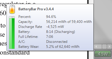

Malignes Melanom schrieb: > Weniger Energie verbraucht das Laptop wahrscheinlich auch > noch. Weniger als 5 Watt ????
Christian J. schrieb: > Malignes Melanom schrieb: >> Weniger Energie verbraucht das Laptop wahrscheinlich auch >> noch. > > Weniger als 5 Watt ???? Mein Laptop braucht im Idle mit eingeschaltetem Bildschirm weniger als 5 Watt ...
Malignes Melanom schrieb: > Mein Laptop braucht im Idle mit eingeschaltetem Bildschirm weniger als 5 > Watt ... das muss ein Messfehler sein. Oder ist das nur ein 5Zoll Bildschirm. Sonst braucht alleine die Hintergrundbeleuchtung schon mehr. Ohne Bildschirm kommt man in diese Regionen, aber nicht mit.
Peter II schrieb: > das muss ein Messfehler sein. Oder ist das nur ein 5Zoll Bildschirm. > Sonst braucht alleine die Hintergrundbeleuchtung schon mehr. > > Ohne Bildschirm kommt man in diese Regionen, aber nicht mit. 11 Zoll, LED-Hintergrundbeleuchtung. Beim Schreiben oder Lesen von Dokumenten. WLAN ist eingeschaltet. So hält der Akku über 10 Stunden. Sobald man mit Browsen anfängt ist man bei 7-8 Watt. Videos um die 10.
Da ist die Frage, wie präzise die Lade/Entladeelektronik tatsächlich misst, und was von den mW-genauen Angaben Augenwischerei ist ... Dennoch: Mit moderner PC-Technik ist es durchaus möglich, unter einer primärseitigen (d.h. an der 230V-Seite gemessenen) Leistungsaufnahme von 10 Watt zu bleiben, je nach Anforderungen auch deutlich. In der aktuellen c't wurden drei Mini-PCs getestet, der genügsamste davon, ein HP 260 G1, liegt im Leerlauf bei 6.3 Watt. Das ist ein PC mit 4 GiB RAM und einer 500 GB-Festplatte. Reichelt verkauft das Teil derzeit ohne Betriebssystem für 160 EUR ...
Rufus Τ. Firefly schrieb: > Da ist die Frage, wie präzise die Lade/Entladeelektronik tatsächlich > misst, und was von den mW-genauen Angaben Augenwischerei ist ... Wenn der 60Wh Akku über 10 Stunden hält, dann stimmt das schon recht gut. Außer natürlich der Akku ist größer als beworben ... halt natürlich, das wirds sein! Diese Schlingel, packen einen Riesenakku ins Laptop und täuschen dadurch einen geringen Energieverbrauch vor! Allerdings können von den Abmessungen her maximal 6 18650er Zellen drin sein. Hmm, das kann nur heißen, dass hier spezielle geheime neuartige Zellen verbaut wurden, die es nirgends zu kaufen gibt. Unglaublich hinterlistig, diese Taiwanesen.

Peter II schrieb: > das muss ein Messfehler sein. Oder ist das nur ein 5Zoll Bildschirm. Der Akku des EeeBook hat 38Wh und hält laut Hersteller 12h und laut Battery Bar 12,5h durch. Stoppuhr habe ich nicht bemüht, der Wert scheint aber nicht völlig daneben zu liegen. Ergibt 3W Verbrauch, bei 11,6" Bildschirm.

A. K. schrieb: > Peter II schrieb: >> das muss ein Messfehler sein. Oder ist das nur ein 5Zoll Bildschirm. > > Der Akku des EeeBook hat 38Wh und hält laut Hersteller 12h und laut > Battery Bar 12,5h durch. Stoppuhr habe ich nicht bemüht, der Wert > scheint aber nicht völlig daneben zu liegen. Ergibt 3W Verbrauch, bei > 11,6" Bildschirm. naja, die Frage ist bei welcher Bildschirmhelligkeit. Klar wenn er recht dunkel ist kann es hinkommen.
