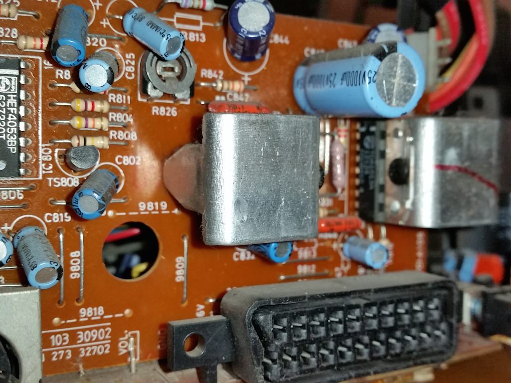

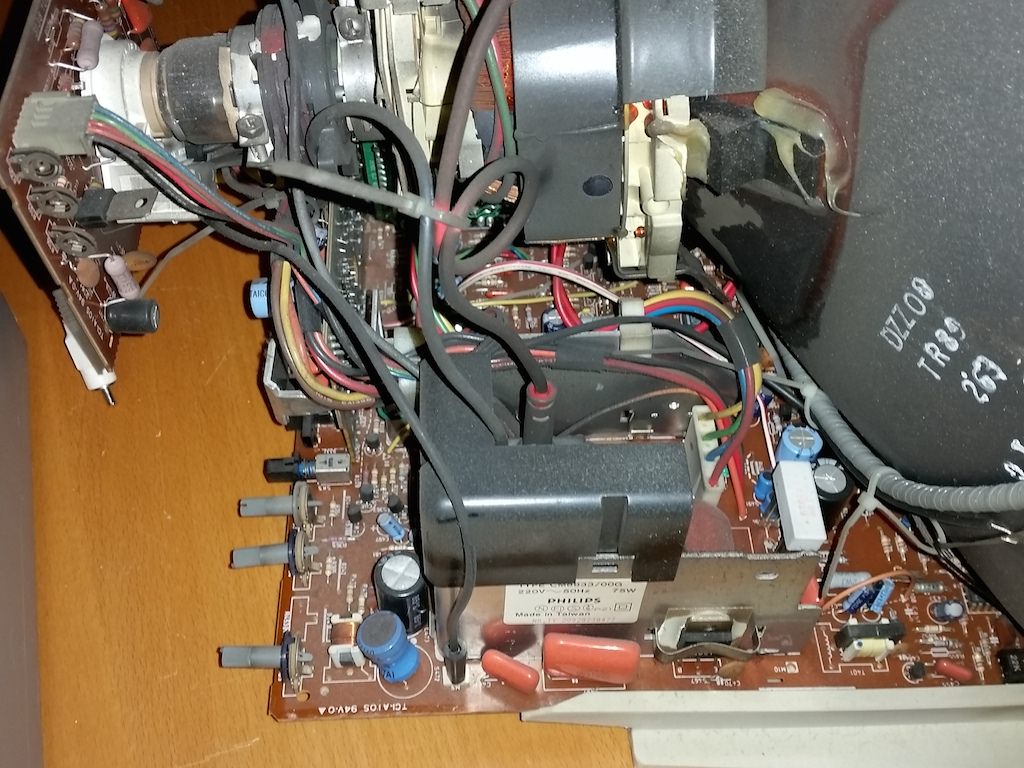

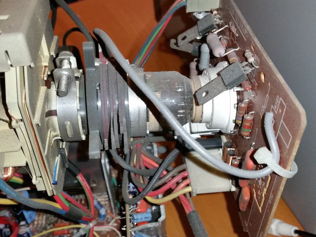

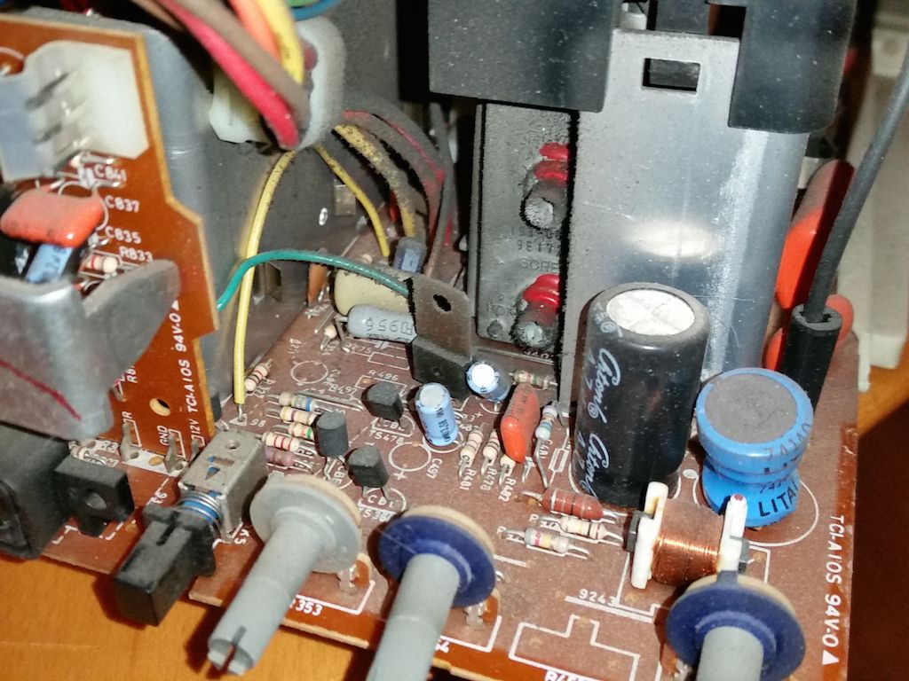

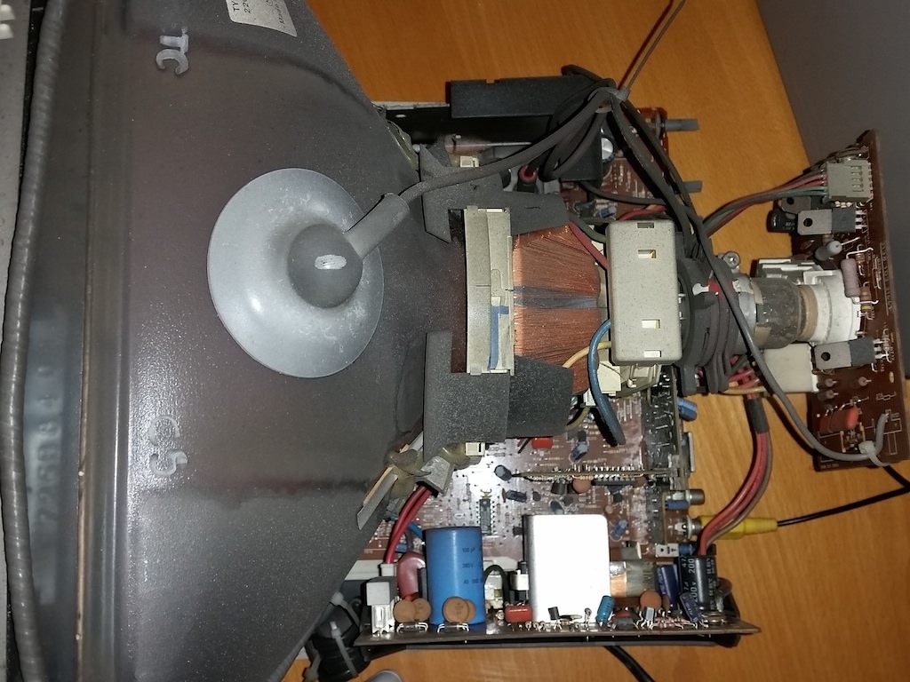

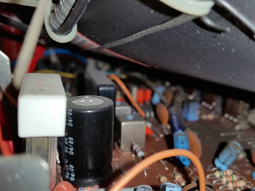

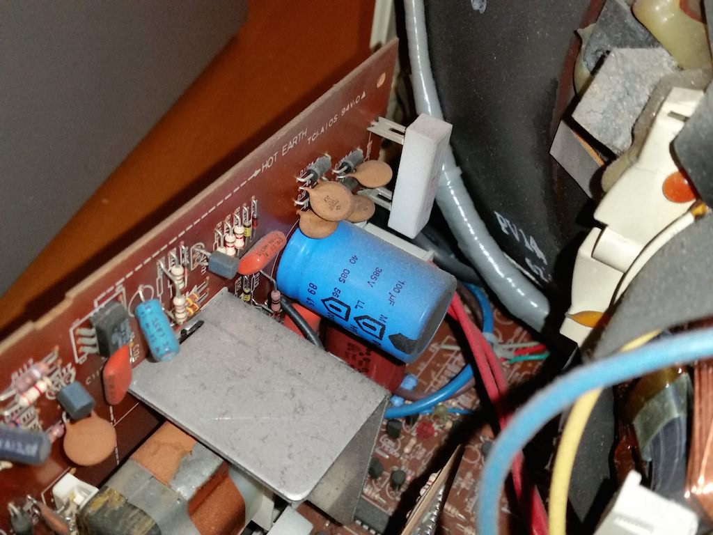

Hab ihn jetzt aufgeschraubt. Aufgeblähte Elkos sehe ich keine. Im Anhang Bilder vom Innenleben des Monitors, wo nichts auffälliges zu sehen ist. Was beim Betrieb auffällt: Die Röhre bzw. deren Glühkathode leuchtet nicht, also dürfte die Heizung etwas haben. Liege ich da richtig? Wie soll ich weiter vorgehen? Hat jemand eventuell einen Tipp. Danke
> Was beim Betrieb auffällt: Die Röhre bzw. deren Glühkathode leuchtet > nicht, also dürfte die Heizung etwas haben. > Liege ich da richtig? Wie soll ich weiter vorgehen? Einen Blick ins oben gelinkte Manual werfen und schauen, woher die Heizung gespeist wird? Das sollte man einem TU-Studenten nicht sagen müssen. Wenn es elektrisch gerochen hat, suchen woher es kam. Manchmal ist es hilfreich, die Platinen in absoluter Dunkelheit zu betrachten und vorsichtig mit einem hochisolierenden Stab dagegenzuklopfen. So findet man kalte Lötstellen im Leistungsteil, weil es dann blitzt. Alle Cs in der Nähe der Zeilenendstufe (C46x und C47x) ausbauen und prüfen. Die zeilenfrequenzführenden nur durch hochwertige (lowESR, FKP) ersetzen.
Hast du dir das Service Manual schon geholt? Wenn der Audioteil noch geht, sollte das Netzteil auf der Primärseite noch laufen. Wenn nicht, wirds schwierig, dazu fehlen dir vermutlich Trenntrafo und Oszilloskop. Checke als erstes mal die Spannungen vom Netzteil, evtl. musst du dazu den Monitor auf eine Seite legen, geht nicht genau aus dem SM hervor. Vorsicht, lass die Finger von der Primärseite weg. Roll im PDF runter bis zur 'Chassis' Teileliste und dann noch 2 Seiten weiter, da ist der Sekundärteil des Netzteils. Mess als erstes mal eine der ungeregelten Spannungen wie die +16V oder die +25V. Achtung, da sind auch +125V zur Versorgung der Zeilenendstufe. Wenn eine der Spannungen fehlt, ist eine der Dioden defekt, wenn alle Spannungen fehlen, springt das Netzteil nicht an, das wird dann leider ein Defekt auf der Primärseite sein. Philips baut gerne Sicherungswiderstände ein, im Schaltbild alle mit dem '!' Dreieck markiert. Die sind also als nächste fällig. Dann misst du die Spannungen hinter den Reglern, wie die +12, +12B, +12C, +12D, usw. Auch die +5 usw. Falls eine der Spannungen fehlt, richtet sich der Verdacht auf entweder den regelnden Halbleiter oder den Sicherungswiderstand. Geheizt wird die Bildröhre direkt aus dem Zeilentrafo, die H-Stufe springt also nicht mehr an. Miss also mit der gegebenen Vorsicht auch die +125V. Mach doch bitte mal ein Bild von der Platinenunterseite im Bereich des Zeilentrafo, so das man die Umgebung sieht. Wenn gar nichts aus dem Netzteil kommt, siehts schlecht aus. Netz abstecken und eine Weile warten, damit C112 entladen wird. Viel ist da nicht zu löten. R103 könnte defekt sein, oder eben C112 einen Grossteil der Kapazität verloren haben. Falls der BUT11 defekt wäre, hättest du das sicher mitgekriegt, in dem Fall ist vermutlich R103 und auch die Sicherung kaputt.
