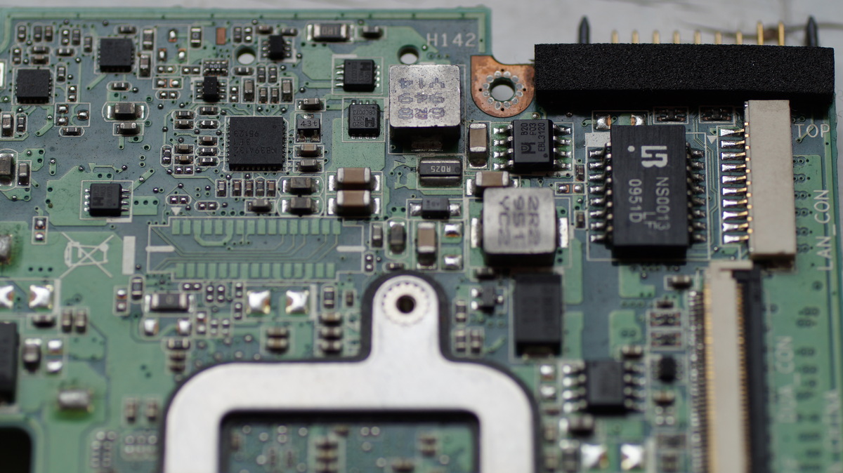

Hallo zusammen Ich habe Probleme mit Akku, wenn den Akku in Laptop und den Netzteil Adapter Stecker, das Licht in Netzteil Adapter geht aus Ich habe auch neu Akku gekauft das gleichen Problem ich lade die Bilder gleich danke MfG
Verschoben durch User
Tja, entweder ist das Netzteil kaputt oder die Ladeschaltung im Laptop. An deinen Bildern kann man das nicht erkennen..
was möchtest du erkennen? ich kann noch Bilder hochlanden
ohne Akku leuft Laptop einwandfrei, Akku ist neu und habe auch den Alte Akku mit Akku will nicht
Hatte kürzlich dasselbe Problem. Wenn Kontakte mit feile nichts bringt, Dann muss man den Stecker nach löten.
Man kann nicht alle Fehler einer elektronik optisch erkennen. Wie kommen eigentlich alle Leute immer darauf? Egal. Hast du Meßmitel zur Verfügung?
Teste Tester schrieb: > ja habe ich hier Oooch, Mann. Nimm ein Elektronikbuch und lerne etwas über die Materie. Mit ein paar Fotos übers Forum "Platinen" kann Dir keiner den Laptop reparieren. Ich möchte nicht mit einem Blinden über Farben reden..
Der Stecker zu den Batterien, dies ist ein Problem dieses Notebooks und wenn du mal Gesucht hättest wären x links mit Dieser Losung rausgekommen.
Der Kontakt zum BMS macht Probleme, ladeschaltung ist meistens OK.
