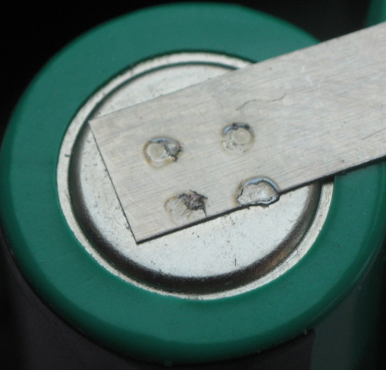

gezeigt ist ein Pol eines Akku-Packs, auf dem ein dünner Blechstreifen
"raufgepunktschweisst" wurde.
Wie diese Schweiss-Elektrode aussehen müsste, kann ich mir denken:
4 Stifte, von denen je 2 einen Pol der Stromquelle bilden.
diese Stifte dürften alle gleichzeitig auf die Schweiss-Stelle
aufgesetzt worden sein, denn die Anordnung (leicht rautenförmig) der
Punkte zueinander ist immer die selbe.
Mich würde mal interessieren, welche Ströme für solche Schweisspunkte
wohl nötig wären, um den Blechstreifen da ran zu bekommen.

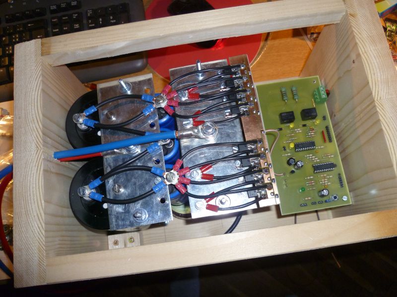

Ich habe mit zwei fetten Kondensatoren (siehe Anhang) erfolgreich
Lötfahnen an Schienen geschweisst, den Strom habe ich nie gemessen,
würde mich aber auch interessieren. Aufbau ähnlich:
http://www.guido-speer.de/html/punktschweissgerat.html
Nur mehr FET's, mehr versch. Zeiten einstellbar, PIC statt AVR und
Anderes...
Gruss Chregu

von MaWin (Gast)
Deine Streifen sind mit 2 Schweissvorgängen geschweisst worden:
Akkulötfahnen werden immer mit Transformatorpunktschweißgeräten
geschweißt. Die Elektroden sind nicht aus Wolfram, sondern aus Kupfer.
Damit sie nicht schmelzen, werden sie von innen wassergekühlt. Die
Schweißströme liegen je nach Blechdicke zwischen 1000 A und 5000 A,
wobei die Schweißzeit bei so dünnem Material etwa 0,5 Sekunden beträgt.
Damit der Strom nicht durch den Akku fließen muss, werden immer 2
Elektroden verwendet. Der Strom fließt von einer Elektrode durch das
Blech hindurch, in die Akkuoberfläche, von dort zur anderen
Schweißstelle und wieder durch das Blech zurück in die zweite Elektrode.
Ein geschlitztes Blech verhindert, daß der Strom gar nicht erst zum Akku
will.
Während dem Schweißvorgang wird zunächst zum Heizen eine relativ geringe
Kraft auf die Elektroden aufgebracht und nach etwa 2/3 der Schweißzeit
dann die Schweißstellen verpresst, wobei der Trafo dann im vollen
Kurzschluss arbeitet und durch Elektromigration bei Schweißtemperatur
die Schweißstelle auf Molekularebene verbunden wird und mechanisch
spannungsfrei gehalten wird. Der Übergangswiderstand ist jetzt recht
gering geworden und die freigesetzte Leistung reicht nicht mehr, um das
Material auf Schmelztemperatur zu halten. Bis zur Abkühlung auf etwa
700°C bleibt der Kurzschlussstrom noch anstehen, was dazu beiträgt, dass
die Abkühlung nicht zu schnell passiert, andernfalls entstehen
Spannungsrisse. Dann wird abgeschaltet.
Die Abschalttemperatur ist ein entscheidender Parameter für die Härte
und Sprödigkeit der Schweißstelle, deswegen ist es sehr schwierig, im
Hobbykeller die richtigen Parameter nachzubilden und die Bleche halten
dann nicht.
Siehe
http://www.dse-faq.elektronik-kompendium.de/dse-faq.htm#F.21.0
Die Blechstreifen heissen Hiluminband (0.15mm Nickelblech)

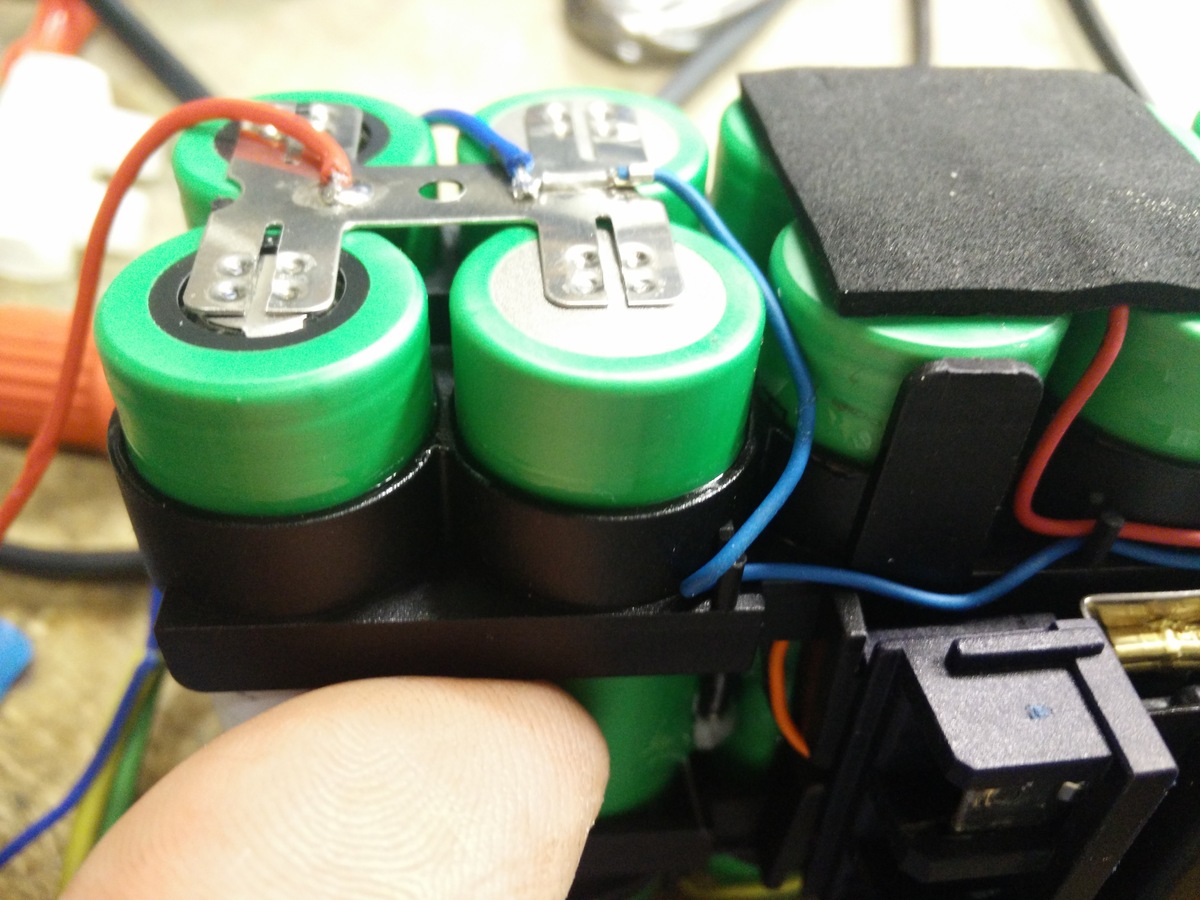

von senke (Gast)
> will.
Das Blech ist deshalb geschlitzt, damit der Schweißstrom möglichst DURCH
den Zellenverbinder hindurch über die Schweißstelle und den Akkupol
fliesst und möglichst wenig davon auf direktem Weg über den
Zellenverbinder abhaut.
Die Zellenverbinder der modernen Werkzeugakkus sind nämlich schon lange
nicht mehr aus dem recht schlecht leitenden Hilumin sondern aus
vernickelten Kupferlegierungen die nederohmiger sind als die
Edelstahlbecher der LiIon Akkus.

Hier ein Festo Werkzeugakku mit 4,2Ah(grüne Zellen) sowie ein brandneuer
Metabo Akku(rote Zellen)

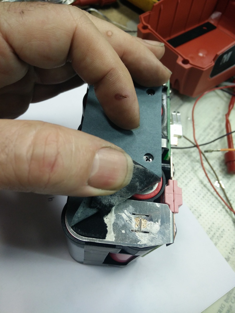

von Old P. (Gast)
Hmmm,
bisher habe ich in Werkzeugakkus nur "eisenhaltige" Verbinder
vorgefunden. Ich habe gerade wieder ein paar von Makita zerlegt. Kupfer
würde an meinen Magneten nicht zucken, diese Dinger aber kleben daran
wie Hölle ;-) Zur Neukonfektionierung nutze ich noch immer Weisblech,
aber die Zinnschicht kurz und gründlich abgeschmirgelt. Geschlitzt habe
ich noch nie, ergibt aber Sinn! Versuchsweise habe ich dünnes
Edelstahlblech genommen, ging ganz schlecht. Irgendwann werde ich mal
dieses Hiluminband kaufen, doch wo in bastlerüblichen Mengen?
Meine Spitzen sind nicht wassergekühlt, einen fetten Trafo habe ich auch
nicht (da Kondensatorbank). Die Spitzen muss ich aber alle Nase lang
nachfeilen, die "brennen" bei jedem Schweisspunkt geringfügig ab.
Ist aber als Bastler kein Problem, fürs Gewerbe wäre das zu umständlich.
