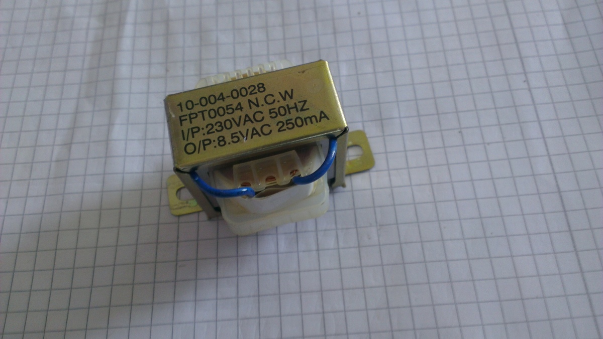

Hallo liebe Forumsgemeinde, In vielen Geräten wie Radios (oder in diesem Fall ein Dimmer) sind Trafos wie im Anhang verbaut. Leider ist der abgebildete Defekt und ich benötige Ersatz. Bei meiner Recherche finde Ich eigentlich Nur Printtrafos oder solche, mit 4 Befestigungslöchern im Kern jedoch nicht in obiger stehender Bauform. Kann mir vll jemand Tipps geben, wie diese Bauform heißt, und wer Sie vertreibt? PS: Lochabstand beträgt 45mm Gruß ihoid
Mantelkern-Trafo (M-Trafo). Besonderheit ist der Befestigungswinkel, du wirst ihn wahrscheinlich ohne bekommen. Meß den Kern aus, damit bekommst du einen Hinweis auf die Baureihe (M20, M30, M42...)
ihoid schrieb: > Kann mir vll jemand Tipps geben, wie diese Bauform heißt Netztrafo offene Bauweise (open Frame), 9V~ 2.3VA Ohne den Metallbügel (den man im Glücksfall übernehmen könnte) findest du sie vielleicht in älteren (Eisenkern) Steckernetzteilen mit 9V/250mA. http://www.ebay.de/itm/Netzteil-AC-AC-9V-300mA-Wechselstrom-Netzgeraet-Steckernetzteil-Adaptor-NT26-/251314382092 Ich würde einen Print-Trafo nehmen und ihn selbst mit einem gebogenen Blechstreifen seitliche stehend montieren.

Danke schonmal für die vielen Rückmeldungen. Ich habe mittlerweile einige Seiten durchforstet unter anderem auch mit dem Suchbegriff M-Trafo, in dieser Bauform mit 35x30x17mm Kerngröße sind die meisten gefundenen jedoch weit größer. Wenn ich keinen passenden mehr finde, werde ich wohl mein Glück mit Steckernetzteilen versuchen müssen :( Gruß ihoid
Nimm doch wie vorgeschlagen, einen passenden Printtrafo. Leg ihn auf den Rücken und mach ihn mit einem Kabelbinder fest. Dann verdrahten und fertig.
Miche L. schrieb: > Ich habe mittlerweile einige Seiten durchforstet unter anderem auch mit > dem Suchbegriff M-Trafo, Bei solch kleinen Größen nimmt man eher EI-Trafos.
Zu 95% ist nicht der Trafo, sondern die eingebaute Thermosicherung defekt. Vorne, wo die Primärleitungen reingehen, vorsichtig (der dünne Primärdraht ist angelötet) aufschneiden, dann kommt sie zum Vorschein. Für einen Test diese kurzschließen, Widerstand messen (sollte um die 500 Ohm haben), dann ans Netz und schauen, ob sekundär was rauskommt. Nach dem Test unbedingt neue Thermosicherung einbauen.
