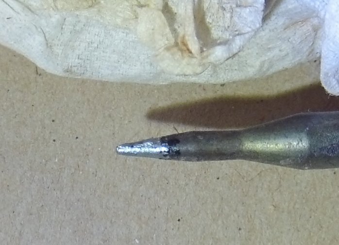

Hier mal meine Ersa Spitze. War damals die teuerste für den Multitip C15 von Reichelt. Die ist schon viele Jahre alt und wurde in den ersten 2 Jahren Werktags etwa 1-2h im Dauerbetrieb verwendet. Danach aber viel weniger. Das leicht angekohlte darüber ist das aktuelle Zellstofftaschentuch zur Reinigung der Spitze. Das schwarze an der Spitze ist von der letzten Lochvergrösserung in einem Plastikgehäuse :) Ich kann also der Papier/Zellstoff Reinigung nur zustimmen.
Naja, Ersa Spitzen waren auch schon immer recht langlebig meiner Erfahrung nach. Die haben da ein echt gutes Händchen was die Legierungen angeht.
