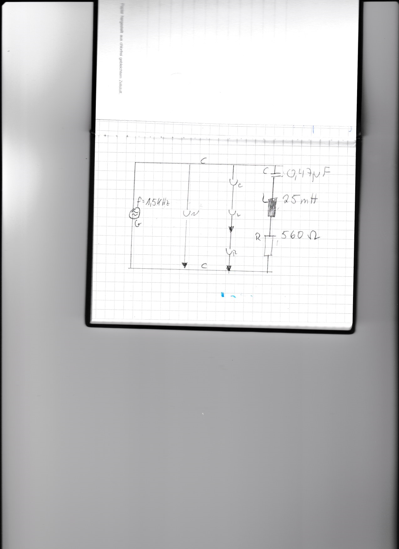

von Liane S. (lischra)
Hier mein Schaltplan dazu. Hoffe er stimmt.
Habe nur im Moment Probleme die Formel zu berechnen und ein Diagramm zu
erstellen.

von Dietrich L. (dietrichl)
Und wo ist da L und C?
Mit L und C
von Georg G. (df2au)
Omega = 2*pi*Frequenz
die Induktivität hat XL = Omega*Induktivität
der Kondensator hat XC = 1 / (Omega*Kapazität)
der gesamte Blindwiderstand ist Xges = XL - XC
der Scheinwiderstand ist Wurzel aus(R*R + Xges*Xges)
der Phasenwinkel ist arctan(Xges / R)

von Ralph S. (jjflash)
Was passiert ... wenn die Frequenz sehr klein ist ? Dann ist der
Kondensatorblindwiderstand Xc "dominant" und sehr groß gegenüber Xl und
Xges ist dann negativ ???????
Hmmmm
Richtig beobachtet. Da es sich bei den idealen Kondensatoren und Spulen
um reine Blindwiderstände handelt, ist das so. Du darfst es auch gern
umdrehen und Xges = XC - XL schreiben. Dann wird der Blindwiderstand bei
hohen Frequenzen negativ. Der Blindanteil kann durchaus negativ sein.
Beim Realteil wird man das selten finden. Da für den Gesamtwiderstand
die Quadrate genommen werden, fällt das Vorzeichen wieder raus.
Nimm dir ein Blatt Papier, zeichne ein XY-Diagramm, X ist der Realteil
(also R in unserem Fall), Y ist der Imaginaerteil (also XC nach oben und
X nach unten, oder umgekehrt, ist Geschmacksache) und sieh dir den
resultierenden Vektor bei der Addition an.
