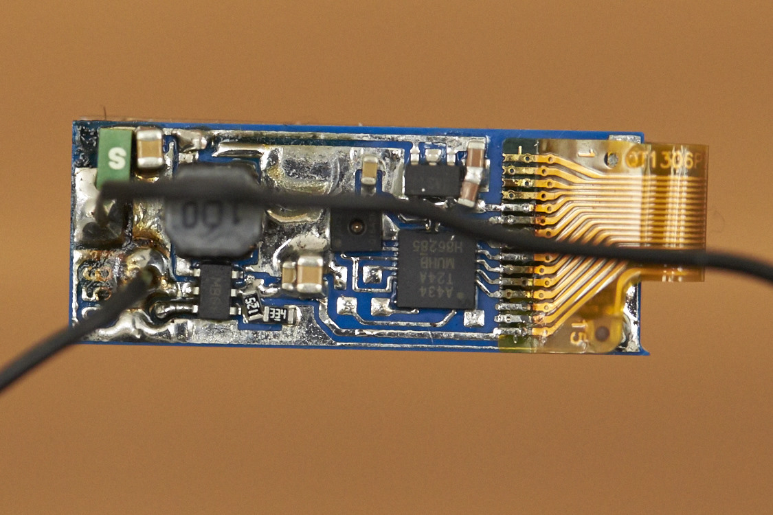

Zum Projekt:
Mich hat immer genervt, dass die meisten batteriebetriebenen
Temperatur-Luftfeuchtigkeits-Displays in der Nacht einfach nicht
ablesbar sind. Ist auch kein Wunder, denn leuchtende Displays fressen im
Vergleich zu transluzenten LCD-Displays eine Menge Strom. Mir egal,
dachte ich, und baute mir eins. Nebenbei war meine persönliche
Herausforderung, die ganze Elektronik auf die Rückseite eines 0.96"
OLEDs unter zu bringen. Und das war nicht einfach.
Das Display:
Angefangen habe ich wie wohl jeder mit den Adafruit Easy-Mode
Breakout-Board. Das Display war drauf, Hühnerfutter (Ladungspumpe) gabs
gratis dazu. Viel zu gross, also musste die Rohversion her. Bei
Aliexpress dann 10 Stück gut und günstig erworben, das SSD DatenBUCH
studiert und selber einen Treiber in Assembler geschrieben. Läuft
tadellos, wie man sieht.

Assemblerprogrammierung jedoch besser. Deshalb mittlerweile
avr-toolchain auf Debian. Ich bin damit voll zufrieden, auch weil das
Atmel Studio einfach lahm ist. Mit meinem Texteditor flashe ich die MCU
in einer Sekunde. So macht entwickeln wesentlich mehr Spass. Nicht
vergessen, wir reden von Anwendungen <10kB. Die Software ist also
komplett in AVR Assembler programmiert. Es ist ein ATtiny24A mit 2kb
Flash. Der Font frisst dabei den meisten Flash-Speicher. Dafür ist es
gut ablesbar.
Die MCU wird über Kontaktflächen geflasht. Die sieht man unterhalb der
MCU. Dafür habe ich mir extra eine passende Adapterplatine gebastelt,
die mit Pogo-Pins die Kontakte herstellt.
Die Stromversorgung:
Es hat einen LDO für die MCU (3.2-5.6 Akku auf 3.0V) und einen Step-Up
(3.2-5.6V Akku auf 6V) für das OLED. Obwohl das OLED eine
2-Stufen-Ladungspumpe mitbringt, ist diese einfach zu ineffizient. Eine
"grosse" Spule hilft Wunder. Das ganze Teil zieht gut 1mA und wird mit 4
Mono-NiMh-Akkus betrieben. Die Batteriespannung wird alle paar Sekunden
gemessen und ein Low-Battery Icon gibt es auch. Aus Platzgründen wird
einfach das %-Zeichen ersetzt. Die Batterien halten 1 Jahr. Für
NimH-Experten: Es sind Low-Self-Discharge Akkus. Zur Sicherheit gibt es
noch eine 200mA Sicherung, falls mal was schief läuft, damit ein
Kurzschluss die Akkus nicht überhitzt.
Das Layout:
Selbst geroutet mit Sprint-Layout. Da ich alles selber platzieren und
löten muss und Durchkontaktierungen nicht so einfach sind, wenn die
andere Seite komplett verklebt ist, musste ich es so routen, dass es
keine Vias braucht. Ausserdem sind Hand-Vias nicht gerade klein. Platz
ist hier aber Gold wert. Wie man sieht, habe ich das Ziel erreicht. Es
hilft ungemein, wenn man das Pin-Out der zentralen MCU selbst bestimmen
kann ;)
Das Löten:
Ich hasse QFNs und ich nehme sie auch nur, wenn es wirklich sein muss.
Aber hier hat ein SOIC einfach nicht mehr gepasst. Alle Bauteile sind
selbst platziert und mit einem Heissluftfön "gereflowt". Es sieht
grausam aus, es hat keine Lötstopmaske, es ist dreckig, es ist teilweise
verrutscht, zwei Kerkos pappen aneinander, und es ist alles elektronisch
völlig in Ordnung.
Ich bin mit meinen Fortschritten sehr zufrieden und auch wenn es immer
jemanden geben wird, der hier und da noch was verbessern könnte, würde
ich auch heute noch sagen, dass das Teil gut geworden ist.
