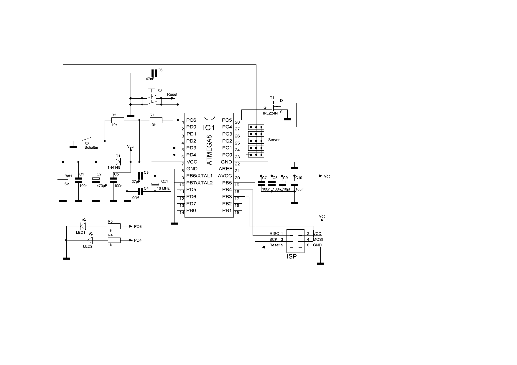

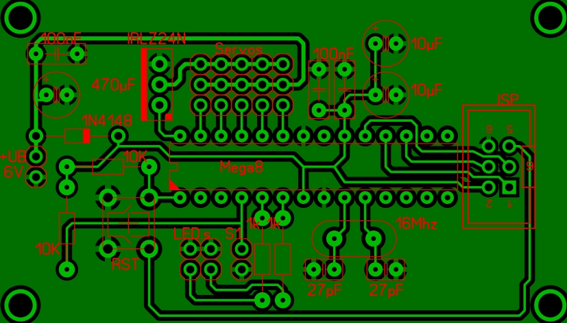

Hallo, ich habe folgendes Problem. Wenn mein AVRISP-MKII-usb an meiner schaltung steckt, wird permanent ein Reset ausgelöst. Ziehe ich den Programmer ab, läuft die schaltung einwandfrei. Der Reset-Pin des Mega8 ist an einem Pullup von 10K angeschlossen, und natürlich am ISP-Stecker. Hat jemand einen Tip für mich?
Zunächst mal zwei Fragen: 1. Um welchen "AVRISP-MKII-usb" handelt es sich genau. Ist es ein Nachbau? Selbstbau? Am besten einen Link posten. 2. Woran im Detail stellst Du fest, dass ständig ein Reset ausgelöst wird? Welche Beobachtung machst Du? Womit? Meßgerät? Debug-Ausgabe? Etcpp.
Es ist ein original Atmel. Das Programm startet ständig neu, aber nur wenn der Programmer angschlossen ist. Mit dem Oszi ist zu erkennen, das der Resetpin auch auf Masse gezogen wird. Ohne Programmer ist alles ok.
tz tz tz schrieb: > Wenn mein AVRISP-MKII-usb an meiner > schaltung steckt, wird permanent ein Reset ausgelöst. Ziehe ich den > Programmer ab, läuft die schaltung einwandfrei. Der Reset-Pin des Mega8 > ist an einem Pullup von 10K angeschlossen, und natürlich am ISP-Stecker. hast du einen 100nF-220nF auch am Reset nach GND? vielleicht fängt der AT8 sich Störungen über die angeschlossene Leitung ein welche mit dem Kondi, den ich immer dran habe, unterdrückt würden. Oder dein AT8 ist putt
tz tz tz schrieb: > an meiner > schaltung steckt Wie genau sieht denn Deine Schaltung - insbesondere der ISP-Anschluss - aus?

Alle Lötstellen in Ordnung? (Bild)
Die 6V Spannungsversorgung sind hoffentlich nur beispielhaft ... spezifiziert ist der Atmega8.. bis 5,5 V. Der Reset-Beschaltung kann ich so keinen Fehler entnehmen - bitte mal ein Bild von der Lötseite der Platine. Hast Du wirklich die Servos direkt an PA.. angeschlossen?
Die Schaltung wird mit 4XAA Bat. betrieben. Die Versorgung für den AVR wird über die Diode geführt. Gemessen beträgt die Spannung 5.3V. Die 6V gehen auf die Servos. Die Masse der Servos wird über den Logiclevel Fet geschaltet. Die Signalleitung der Servos gehen direkt auf den Port.
Sollte der Reset Pin nicht mit Pin 5 des ISP Header direkt verbunden sein? Sollte sver nicht der Grund sein.
Sönke O. schrieb: > Sollte der Reset Pin nicht mit Pin 5 des ISP Header direkt verbunden > sein? Ist er doch?
Sönke O. schrieb: > Sollte der Reset Pin nicht mit Pin 5 des ISP Header direkt verbunden > sein? Sollte sver nicht der Grund sein. Ist doch ein kurzhubtaster, da sind die gegenüberliegenden pins verbunden (1-2, 3-4).
Sönke O. schrieb: > Sollte der Reset Pin nicht mit Pin 5 des ISP Header direkt verbunden > sein? ist er sobald der Taster bestückt ist, der brückt, aber besser wäre es wenn auch der Reset ohne KHT verbunden wäre.
Kann es sein, dass der TO entweder ein falsches Pining vom ISP- Stecker gewählt hat oder schlicht den Stecker falsch rum montiert hat? Hört sich so an, als wäre da ein Inkompatibilität. Der Taster wäre auch so ein Verdächtiger. https://www.mikrocontroller.net/articles/AVR_In_System_Programmer#ISP

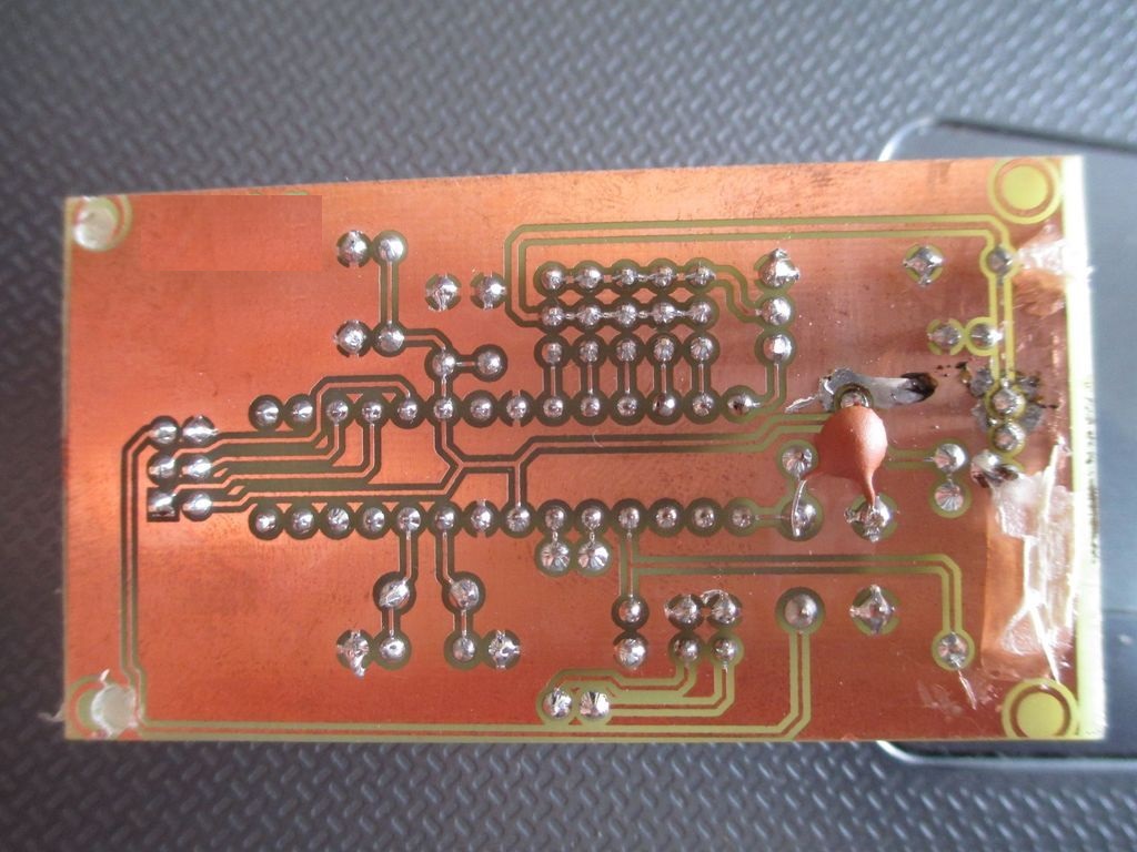

Verfolge mal die Verbindung der beiden GND-Pins des Mega8 miteinander. Also den möglichen Stromverlauf auf der "Groundplane". Und wie weit folglich einer dieser beiden von seinem Blockkondensator weg ist.

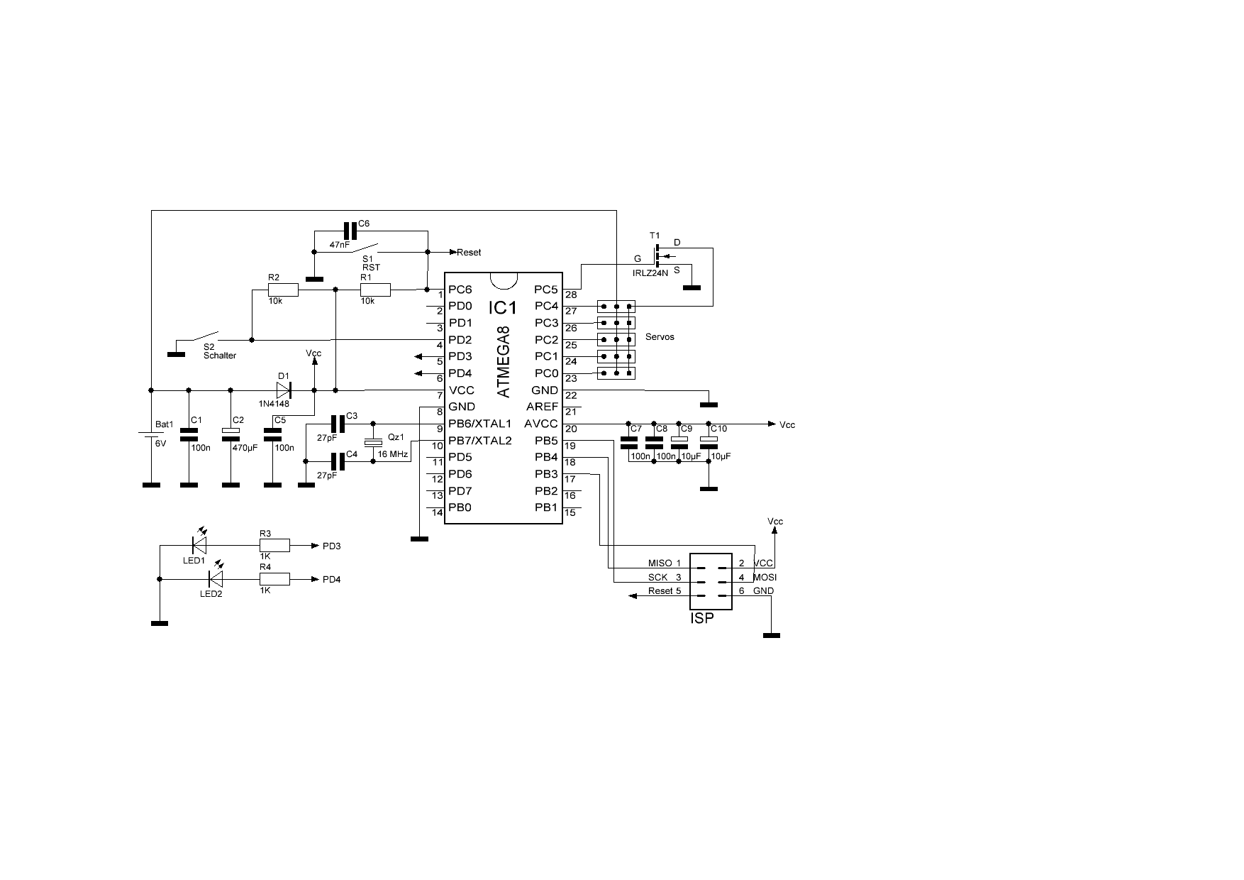

tz tz tz schrieb: > Hier habe ich mal schnell den Schaltplan gezeichnet... aber falsch? dein Reset PIN vom AVR geht nun mal nicht an den ISP, erst wenn der Taster bestückt ist UND wirklich brückt! Es wäre hilfreicher wenn du ehrlicher malen würdest.
... und wenn er den AVR nicht bestückt hat er garkeine Resetprobleme. Mußt Du Hampelmann immer Probleme erfinden wenn Du keine Ahnung von der Frage hast aber unbedingt was schreiben willst? Und ein Kondensator am Reset war bei AVRs nie nötig.
Guest schrieb: > ... und wenn er den AVR nicht bestückt hat er garkeine Resetprobleme. > > Mußt Du Hampelmann immer Probleme erfinden wenn Du keine Ahnung von der > Frage hast aber unbedingt was schreiben willst? > Und ein Kondensator am Reset war bei AVRs nie nötig. Zitat aus "AVR042: AVR Hardware Design Considerations", direkt von Atmel: To protect the RESET line further from noise, it is an advantage to connect a capacitor from the RESET pin to ground. Sprich: es ist zwar aus der Sicht von Atmel nicht wirklich nötig, kann aber von Vorteil sein, einen Kondensator an Reset anzuschließen, um ihn noch unempfindlicher gegen Störungen aus der Umgebung zu machen als er von sich aus bereits ist. Allerdings: In Wohngegegenden dürfte man eher sehr selten auf so stark störungsverseuchte Umgebungen treffen, dass man wirklich auf diesen Vorteil angewiesen ist.
c-hater schrieb: > Allerdings: In Wohngegegenden dürfte man eher sehr selten auf so stark > störungsverseuchte Umgebungen treffen, dass man wirklich auf diesen > Vorteil angewiesen ist. Da bin ich mal gespannt ob das immer noch so ist wenn die Servos los tackern. Vor allem wenn sie direkt an der Batterie betrieben werden und mal kurz etwas Strom brauchen...

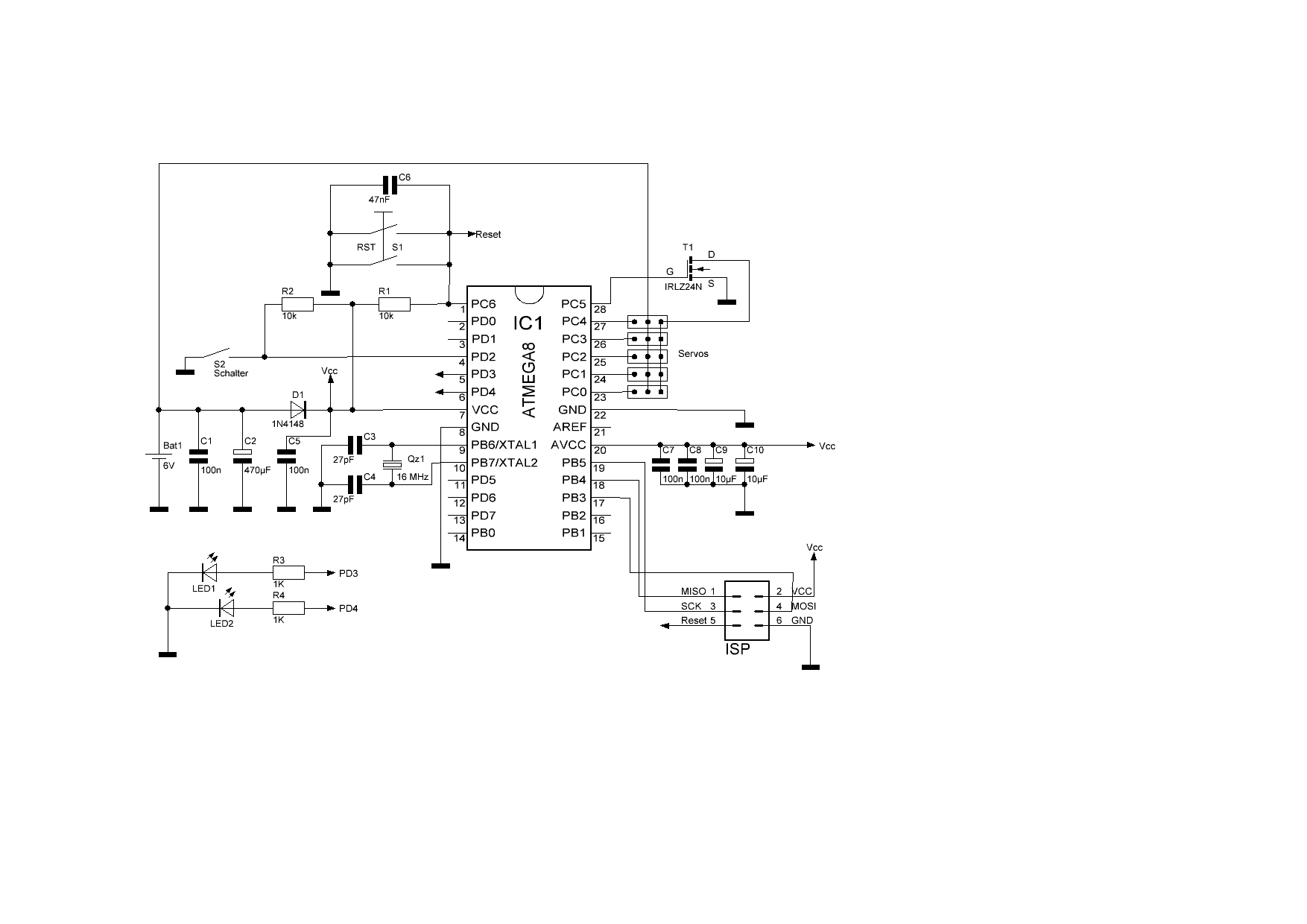

@Joachim: >dein Reset PIN vom AVR geht nun mal nicht an den ISP, erst wenn der Taster bestückt ist UND wirklich brückt! Es wäre hilfreicher wenn du ehrlicher malen würdest. Die Kurzhubtaster sind auf den gegenüberliegenden Pins intern gebrückt (siehe Darstellung auf dem Bestückungslayer). Wie gesagt, ohne das der Programmer angeschlossen ist, läuft die Schaltung incl. der Servos. Die Versorgung des AVR bricht auch nicht ein...
tz tz tz schrieb: > Die Kurzhubtaster sind auf den gegenüberliegenden Pins intern gebrückt > (siehe Darstellung auf dem Bestückungslayer). Wie gesagt, ohne das der > Programmer angeschlossen ist, läuft die Schaltung incl. der Servos. Die > Versorgung des AVR bricht auch nicht ein... ich weiss, trotzdem lügt dein Plan! lass den KHT weg und wundere dich warum dein Plan am ISP nicht funktioniert.
Joachim B. schrieb: > lass den KHT weg und wundere dich warum dein Plan am ISP nicht > funktioniert. Dass Schaltungen nicht funktionieren, wenn man essentielle Teile wegläst, ist keine neue Erkenntnis. Formal falsch ist sein Plan, der die Verbindung über den Taster nicht enthält. Also: Schaltung richtig, Plan falsch.
tz tz tz schrieb: > Nun "Lügt" er nicht mehr, ist die Funktion jetzt anders? doch im Layout, aber darüber mag ich nicht mehr reden mit dir, es wurde alles gesagt, nur du willst es offensichtlich nicht verstehen. Schau dir dein Layout an und lasse den KHT weg, funktioniert dann ISP? Du könntes auch eingestehen das du im Layout geschludert hast. Das mit dem Kondi am Reset haben dir auch andere bestätigt die Frage bleibt funktioniert es nun oder wäre es an der Zeit Layout und Plan zu überarbeiten und sich systematisch deinem "Fehler" zu nähern?
Wiso sollte ich den Taster weg lassen? Über ihn ist der Reset definitiv am AVR angeschlossen. Das es dann NICH funktioniert ist logisch. Das problem ist doch, das der AVR immer wider Resettet, wenn der Programmer angesteckt ist, und nur dann... Das der Schaltplan nicht 100% zum Layout passt, da gebe ich dir recht. Ich habe ihn nochmal überarbeitet, so das er jetzt passen sollte.
tz tz tz schrieb: > Das > problem ist doch, das der AVR immer wider Resettet, wenn der Programmer > angesteckt ist, du hast noch jede Menge Probleme, es fehlt auch vom ISP VCC eine Diode zum AVR VCC so kann deine Batterie rückwärts den ISP Prommer speisen, das mögen einige nicht. Ich würde völlig neu anfangen mit einer Blinky LED Schaltung und wenn das läuft weitersuchen.

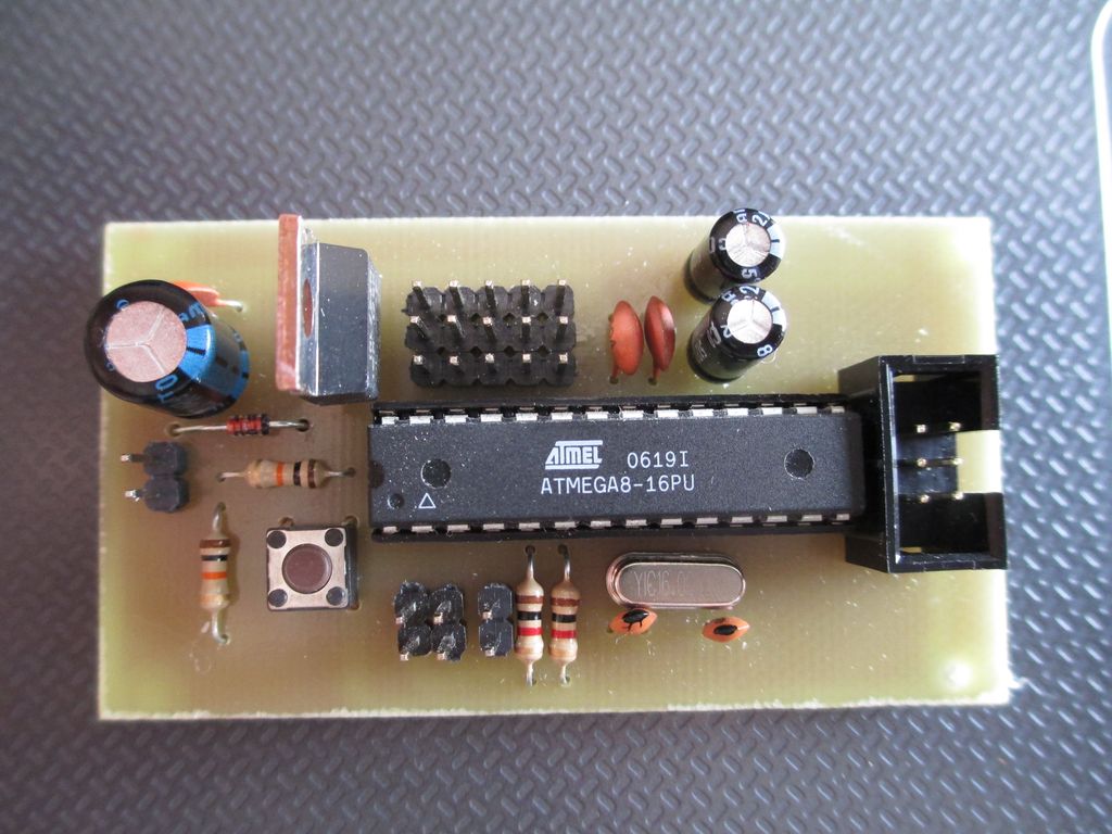

Dieter Frohnapfel schrieb: > bitte mal > ein Bild von der Lötseite der Platine. Kommt das irgendwann? Irgendwie werde ich das Gefühl nicht los, dass die Platine noch nicht existiert ... und Lochraster oder Steckbrett genutzt werden.
Dieter Frohnapfel schrieb: > Dieter Frohnapfel schrieb: >> bitte mal >> ein Bild von der Lötseite der Platine. > > Kommt das irgendwann? Irgendwie werde ich das Gefühl nicht los, dass die > Platine noch nicht existiert ... und was ist das? Beitrag "Re: Reset wird ausgelöst"
A. K. schrieb: > Das ist das Layout, keine reale Platine. Ja - aber theoretisch sollte es funktionieren. Muss halt der Steckbrettaufbau genau so erfolgen ...
Die Leiterplatte ist so aufgebaut wie auf dem Layout zu sehen, außer das der 47nF am Resetpin nachgelötet ist...
tz tz tz schrieb: > Die Leiterplatte ist so aufgebaut wie auf dem Layout zu sehen, außer das > der 47nF am Resetpin nachgelötet ist... Na, dann wären ein Bild von der Ober- und Unterseite doch für alle erhellend ...

tz tz tz schrieb: > Die Leiterplatte ist so aufgebaut wie auf dem Layout zu sehen, außer das > der 47nF am Resetpin nachgelötet ist... Also immer noch kein Cap auf der linken Seite?

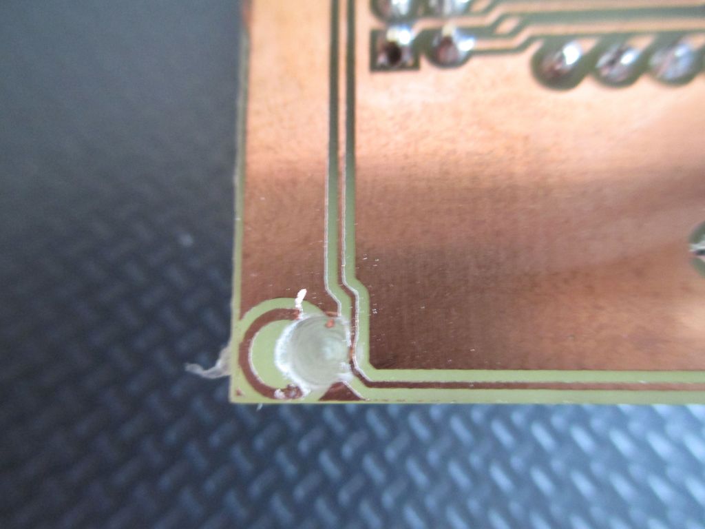

Jop, er ist mit USB verbunden. Unten links bin ich mit dem Bohrer abgerutscht, die Leiterbahn ist aber nicht durchtrennt... Die Leiterplatte war schon eingeklebt, wie auf der rechten Seite zu sehen ist...

Noch ein paar Kleinigkeiten Wie ich bei der Cap-Frage schon andeutete besteht deine "Groundplane" aus mehreren schwach und auf grosse Distanz verbundenen Inseln. Eine direktere Verbindung davon wär sicher kein Fehler. Der FET könnte einen Pulldown vertragen, damit das Gate im Reset/Prog-Zustand nicht floatet.
Also die Masse ausgeprägter gestalten, einen Pulldown an den Gate-Pin (10K?)... Ist ein kleiner R von 100Ohm in serie vom µc zum Gate auch sinnvoll?
tz tz tz schrieb: > Also die Masse ausgeprägter gestalten, einen Pulldown an den Gate-Pin > (10K?)... 10K-100K sind in Ordnung. tz tz tz schrieb: > Ist ein kleiner R von 100Ohm in serie vom µc zum Gate auch > sinnvoll? Ja, ist besser. Die Widerstände zum FET sind gut, werden allerdings dein Reset-Problem nicht lösen.
Warscheinlich löst es nicht das aktuelle Problem, aber dies könnte dein nächstes Problem werden: Ich halte es hier für eine schlechte Idee, die GND Leitung zu unterbrechen. Denn dann fließen Ströme, die du nicht vorgesehen hast. Wenn die Servos keine Verbindung zu GND haben (also wenn der Transistor sperrt), dann ziehen sie die Signal-Leitungen auf mehr als VCC (aus µC Sicht). Das wiederum könnte allerlei Fehlfunktionen auslösen. Man kann Servos in den Leerlauf versetzen, indem man sie einfach nicht ansteuert (kein PWM Signal). Der Transistor benötigt einen Pull-Down Widerstand, damit er mit einem definierten Pegel (Low) angesteuert wird, solange der Pin des µC noch nicht als Ausgang konfiguriert ist. Ansonsten wird der Transistor zufällig mehr oder leitfähig. Wenn er nur halb leitet, und dann die Servos ordentlich Strom aufnehmen, wird er durchbrennen.
tz tz tz schrieb: > Die > Leiterplatte war schon eingeklebt, wie auf der rechten Seite zu sehen > ist... Ja, dann tut mir mein Beharren auf Fotos doch etwas leid ... Ich kann weder dem Schaltplan noch der realisierten Platine (soweit erkennbar) Gründe für das merkwürdige Verhalten entnehmen (so alles, wie du schreibst ohne MK II funktioniert) - bin aber auch kein Profi :-) Der MK II reagiert ganz normal (grüne LED leuchtet ...)? Wie sehen denn Deine Fuses aus? Gibt es ggf. im Programm Ungereimtheiten (unbehandelte ISRs)?
tz tz tz schrieb: > Also die Masse ausgeprägter gestalten Mach mal eine Drahtbrücke zwischen µC Pin 8 und Pin 22. Dann wäre noch eine Brücke zwischen der Masse-Insel von C1, C2 und dem oberen Masse-Streifen sinnvoll. Die Brücken kann man am schnellsten und einfachsten auf der CU-Seite machen und sie sollten kurz sein. Gruß Dietrich
