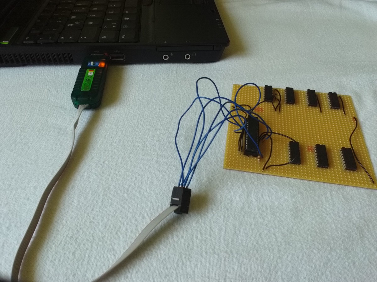

Ich versuche schon seit 3 tagen mein Atmega8-16pu zu programmieren. Die Platine habe ich schon gelötet aber als ich ein Testprogramm schreiben wollte konnte ich ihn nicht programmieren. Bascom sag zuerst: "STK599 v2 detected, CHIP ID:FFFFF" und wenn ich auf programmieren klicke dann: "Could not detect chip, auto program failed". Ich habe schon alles probiert bitte helft mir. Ich habe ein Diamex usb ips programmer(in bascom sdk500 nativ driver) LG Jonas

Danke für die vielen antworten! Ich habe mir den stick bei Reichelt gekauft und in der Anleitung dort stand das auch der Atmega 8 unterstürzt wird. Ein Bild vom Aufbau ist an der Frage angehängt.
Jonas Winzer schrieb: > "Could not detect chip, auto program failed". Ich habe schon alles > probiert bitte helft mir. > > Ich habe ein Diamex usb ips programmer(in bascom sdk500 nativ driver) > > LG Jonas In deinen Bildern ist kein einziger Abblockkondensator zu sehen, mach da welche rein. (der AVR sollte welche haben) Der Proger kann auf 0, 3,3 und 5V geschaltet werden, leg mal 5V an. Kurt
Ohne weiter die Unterseite des Aufbaus sehen zu können: - Auf dem Bild ist keine Spannungsversorgung zu sehen. Da müssen doch beim Programmieren 3..5V auf der Platine liegen??? - Hast Du den Reset-Pullup gegen Ub angeschlossen? Und liegen die auch an Pin1 an? Am besten nimmst Du Dir ein Multimeter und misst zuerst, ob Ub an Pin7 und 1 anliegen. Noch 'ne Frage. Ich kenne den Diamex Programmer nicht. Beim AVR ISP bekomme ich meisst einen Hinweis, welche Leitung am Programmierstecker bockt (aber auch erst, wenn Ub korrekt anliegt). Gibt's das beim Diamex nicht?
Oh je!...und die Verbindung vom Programmer- Stecker zur Platine sind einfache Drähte, die Du in den Stecker steckst? Kauft Dir die zugehörige Stecker- Wanne und verlöte die Verbindungen, sonst wird das nix.

Horst S. schrieb: > Am besten nimmst Du Dir ein Multimeter und misst zuerst, ob Ub an Pin7 > und 1 anliegen. Abblock Kondensatoren wurden ja schon genannt, ich empfehler immer auch eine LED grün mit Vorwiderstand am VCC nach GND vom Prozzi, so sieht man gleich ob Power ein ist und ankommt, am Reset sollte zum pullup 10k noch eine Diode (K an VCC und A an Reset) parallel und kleiner Kondi 100nF - 470nF nach GND sitzen. ISP Takt runtersetzen solange DIV8 in den Fuses noch sitzt. Atmel Studio 4.18 sr2 oder sr3? (bin grad unsicher) wäre auch die bessere weil einfachere Wahl.

CHIP ID:FFFFF heißt das der Programmer keine Verbindung zum AVR hat..ich würde nochmal Deine Drahtverhau mal prüfen. http://www.batsocks.co.uk/img/info_isp/ISP%206%20way%20pinout.png so dann spuckt google sowas aus in Bezug Bascom und Diamex : Wie betreibe ich den DIAMEX-ALL-AVR unter BASCOM? Um den DIAMEX ALL-AVR Programmer mit Bascom zu benutzen, sind einige Dinge zu beachten. Auch wenn Sie bereits das AVR-Studio installiert haben, müssen Sie folgende Schritte durchführen. 1. Entfernen Sie den ALL-AVR Programmer vom USB-Port Ihres PCs. 2. Laden Sie die LIBUSB aus dem www ! Diese bekommen Sie frei und kostenlos unter folgendem Link. Dieser führt direkt zum Download des Treibers: http://sourceforge.net/project/downloading.php? group_id=78138&filename=libusb-win32-filter-bin-0.1.12.1.exe&a=15535642 3. Installieren Sie die LIBUSB. 4. Sie müssen Ihren PC nach der Installation der LIBUSB unbedingt neu starten! 5. Nach dem Hochfahren Ihres PCs starten Sie Bascom und wählen unter Optionen Programmer den USBprog Programmer AVR ISP mkII aus. Die Parameter unter „Atmel“ kann man dabei ignorieren. 6. Jetzt schließen Sie den ALL-AVR Programmer an einen USB-Port an. Dieser sollte automatisch erkannt werden und Sie können jetzt damit arbeiten. mal checken !
