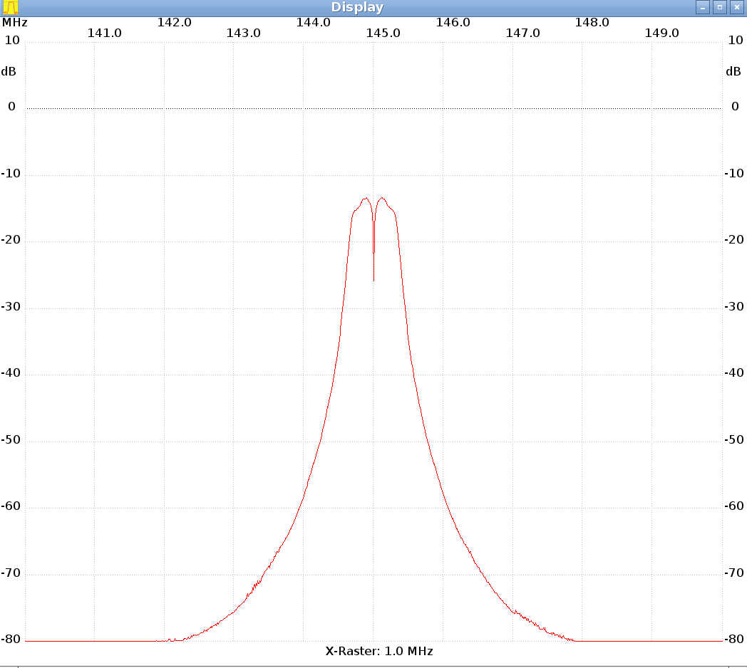

Der richtige NWT hat zwei ADF4351 einen als Signalgenerator und einen
als LO für den Eingangsdownconverter auf den AD0307.
Beide Signale beider VCOs haben einen Differenz (ZF), die vom AD8307
pegelmäßig ausgewertet wird.
Mein Exemplar hat aber beim Empfang seiner eigenen Frequenz eine Notch,
so daß dass Signal nicht ausreichend stark zum Log. Det. kommt.
Ein Spektrum eines 2m Signals aus einem portablem Gerät bei 145MHz
zeigt Bild #2 - um 20dB gedämpft.

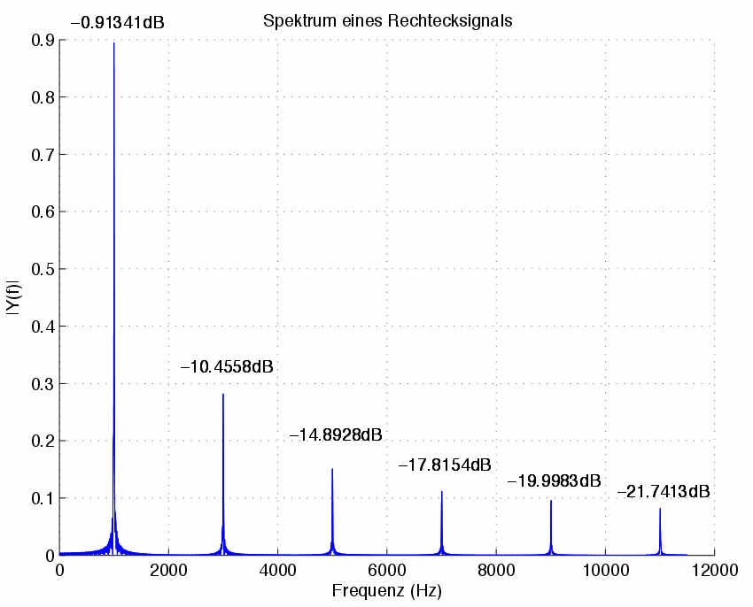

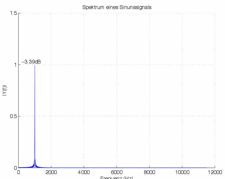

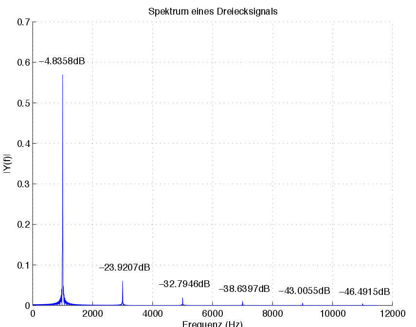

von Markus W. (dl8mby)
Hallo Uwe,
wie ich schon weiter oben geschrieben habe, steht in DB des ADF4351s
für den Bereich 2200-4400MHz
Harmonic Content (Second)  Fundamental VCO output  Typ. -19dBc
Harmonic Content (Third)   Fundamental VCO output  Typ. -13dBc
Somit kein Rechteck mehr aber auch kein sauberer Sinus.
Siehe die angehängten Bilder von Dreieck-, Rechteck- uns Sinus-
Spektren zur Verdeutlichung.
Ein TP am Ausgang des VCOs entschspannt jedoch die Situation.
Markus
