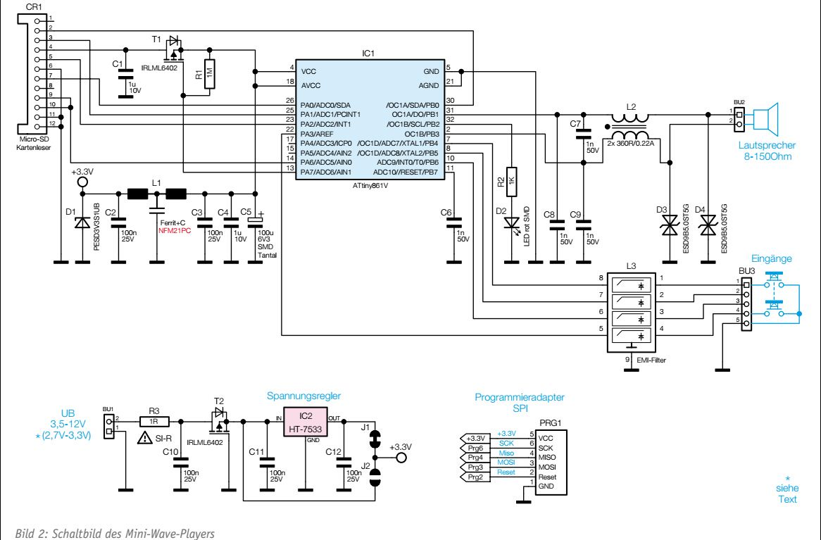

Zunächst habe ich die Schaltung nachgebaut, hat auch gut funktioniert,
hatte auf Lochraster allerdings zu große Dimensionen für mein Projekt.
Deshalb habe ich dann genialerweise den Bausatz "MWP1" von ELV entdeckt,
der genau diese Schaltung benutzt.
Der Schaltplan hierzu ist angehängt.
Mein Problem:
Sowohl bei meinem Nachbau, als auch beim ELV-Bausatz, ist die Lautstärke
-viel- zu gering für meine Anwendung. Ich habe schon vom einfachen
Transistor, über eine Gegentakt-Verstärkerstufe bis hin zu einem
class-D-Verstärker vieles probiert. Bei meinen Versuchen wird der
Lautsprecher entweder nicht wirklich lauter, oder aber er übersteuert
sofort. Irgendwo habe ich einen Denkfehler, etwas falsch dimensioniert,
oder einfach Wissenslücken zu Audio-Anwendungen...

Welche Möglichkeiten kennt ihr generell, um ein differentielles
Audiosignal lauter zu machen?
Die Stromversorgung des ATtiny861V erfolgt über einen 3.6V Lipo-Akku
(400mA,10c). Sollte also 4-6 Ampere und damit genug Leistung liefern
können.
Was ich nicht verstehe ist, dass anderen bei dieser Schaltung die
Lautstärke mehr als genug zu sein scheint:
http://www.elv.de/Arduino-Saunatimer-mit-Temperatur-Luftfeuchteanzeige-und-Audioausgabe/x.aspx/cid_726/detail_47496/print_1
(Unter dem Punkt "Audioausgabe")

Ich habe Versuche mit diesem Verstärker gemacht (TPA2005D1):
https://www.tinkersoup.de/en/sound-audio/mono-audio-amp-breakout-tpa2005d1/a-751/
Mit den mitgelieferten gain-Widerständen (150K, Verstärkung 2),
übersteuert der Lautsprecher sofort...
sollte ich einfach die Widerstände kleiner wählen??
Kennst du oder jemand anders eine einfachere Schaltung, um das Signal zu
verstärken?
>https://www.tinkersoup.de/en/sound-audio/mono-audi...
Das Ding hat einen normalen Analogeingang.
Dein AVR gibt aber ein 3,3V Digitalsignal aus, dazu noch differentiell.
Logisch.
Nein, lass den Verstärker weg. Dein AVR muss das auch so schaffen, wenn
nicht grundlegend was schief läuft.
>verstärken?
Man kann einen 74HC04 nehmen und je 3 Gatter parallel schalten, das ist
ein einfacher Digitalverstärker. Darauf baut man 2 Kanäle und klemmt sie
zwischen AVR und Lautsprecher.

von Mampf F. (mampf) Benutzerseite
Interessante Schaltung ... Kann mir mal jemand bitte die Funktion von T2
(ich vermute in Kombination mit J1 und J2) erklären? :)
von Daniel B. (anyn99)
Der MOSFET T2 dient nur als Verpolungsschutz, falls jemand die Batterie
falsch rum anschließen sollte.
Die Jumper J1 und J2 haben damit erstmal nichts zu tun. Mit ihnen wählt
man die Spannungsversorgung. Bei einer Eingangsspannung im Bereich von
2.7-3.3V wird der Spannungsregler IC2 nicht benötigt. Indem man J1
öffnet und J2 schließt, umgeht man IC2 dann.
Ist die Eigangsspannung größer (3.5-12V), macht man es anders rum: J2
offen, J1 geschlossen. Dann regelt der Spannungsregler auf 3.3V runter,
damit nichts kaputt geht. :-)
von Falk B. (falk)
@ Mampf F. (mampf)
Welche? Die hier?
https://www.mikrocontroller.net/attachment/258932/ELV-MWP1.png
T2 ist ein P-Kanal MOSFET; welcher als Verpolungsschutz mit minimalem
Spannungsabfall wirkt. Be richtiger Polung ist der MOSFET geöffnet und
damit leitfähig, er überbrückt seine eigene Bodydiode. Bei Falschpolung
ist der MOSFET geschlossen, die Bodydiode sperrt auch.
J1 und J2 sind für optionale Speisung.
Bei 5-12V muss der Spannungsregler bestückt und J1 geschlossen sein.
Bei 2,7-3,3V muss J2 geschlossen sein.

von Info (Gast)
Könnte bitte jemand den Ausgangsfilter des angehängten Schaltplans
erklären und geeignete Bauteile für L2 vorschlagen?
Ist das ein TP 2. Ordnung
(https://de.wikipedia.org/wiki/Tiefpass#Tiefpass_2._Ordnung)?
Sind die Cs nicht etwas klein?
Wieso sind die Induktivitäten magnetisch gekoppelt?
Und ich nehme an, dass die PWM-Ausgänge PB1 und PB3 am ATtiny861 im
Gegentakt genutzt werden? Mit welcher Frequenz (250 kHz)?
