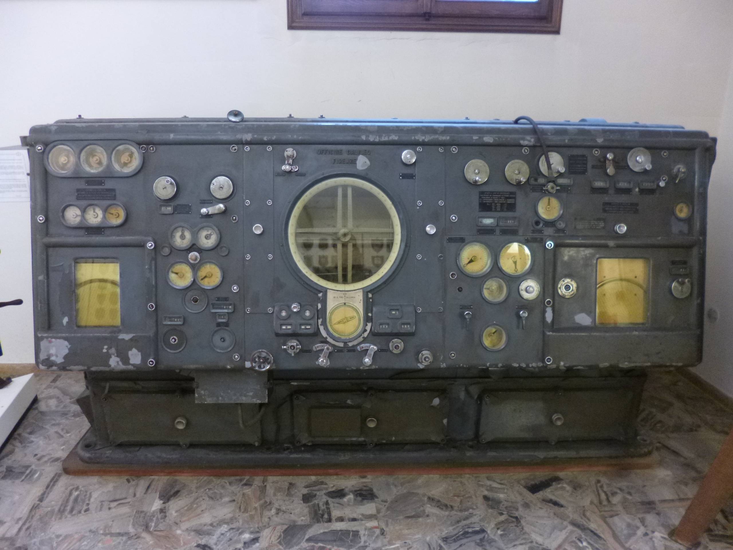

Hier mal ein "Supercomputer" aus den 40ern. Das ist ein Feuerleitrechner aus einem Schlachtschiff der italienischen Marine. Gewicht um die 10t. Der steht im Marinemuseum in Venedig.
