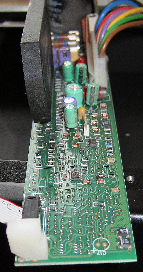

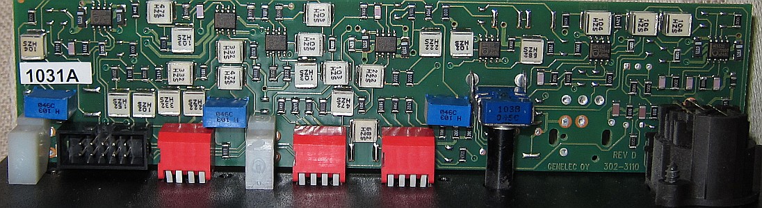

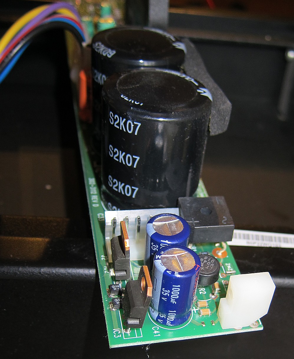

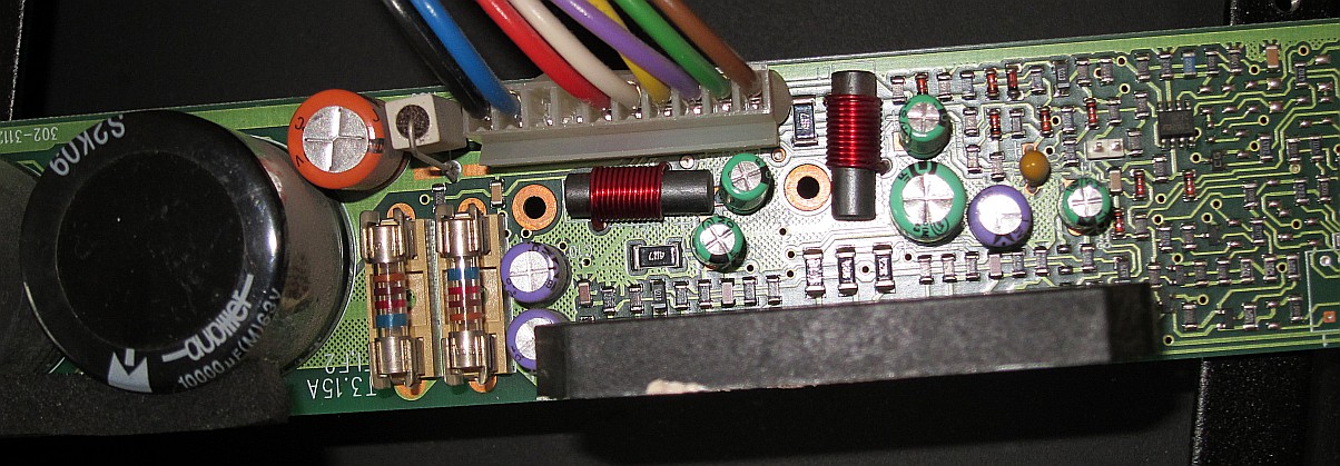

Magnus M. schrieb: > Hört sich so an als würde das Mittel-/Hochtonchassis erst ab einem > gewissen Pegel aktiv werden (darunter ist es tot). Du kannst die Box ja > mal zerlegen und auf der Verstärkerplatine nach kalten Lötstellen > ausschau halten. stimmt, bei geringen Lautstärken ist das sicher ein Problem. Ob das Zerren bei höheren Lautstärken die gleiche Ursache hat, ist mir aber noch nicht klar. Ich hab das Ding mal zitternd aufgemacht. Leider keine aufgeblähten Kondensatoren. Auch sonst sieht alles sehr sauber gearbeitet aus. Auf den ersten drei Fotos seht ihr die Platine mit den Verstärkern drauf. Folgende ICs sind sichtbar 1x STK4241V 1x NE5532 1x Aufschrift: ST 072C / C033 Auffällig ist, dass zwei Gleichrichter drauf sind (IMG_3358.jpg), also hab ich definitiv zwei Netzteile. Vermutlich eines für die Elektronik und eines für die Speaker, oder? Meine Hoffnung wäre, dass es vielleicht doch noch mit einem Kondensatortausch getan ist, falls das kleinere Netzteil eine Macke hat. Neben der Platine auf den Fotos gibt es noch eine Klangregelung mit 7x NE5532 (IMG_3361.jpg) Lutz H. schrieb: > einen Kanal testen, anderen Kanal testen, Lautsprecher jeweils am > anderen Verstärker testen... Möchte diese Dinger möglichst wenig anfassen. Effektiv finde ich dabei nur heraus, welche der beiden Platinen das Problem hat. Vielleicht gibt's hier im Forum gute Hinweise, so dass ich den funktionierenden Monitor gar nicht auseinandernehmen muss? Würde gerne erst noch ein paar Einschätzungen sammeln

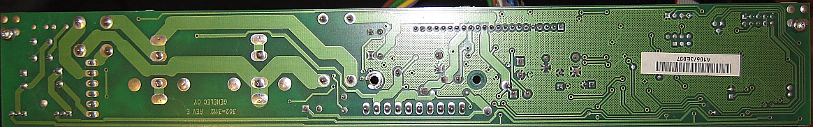

Aus allen bisherigen Informationen schließend vermute ich eine kalte Lötstelle. Von der Verstärkerplatine die Unterseite zu sehen wäre interessant.

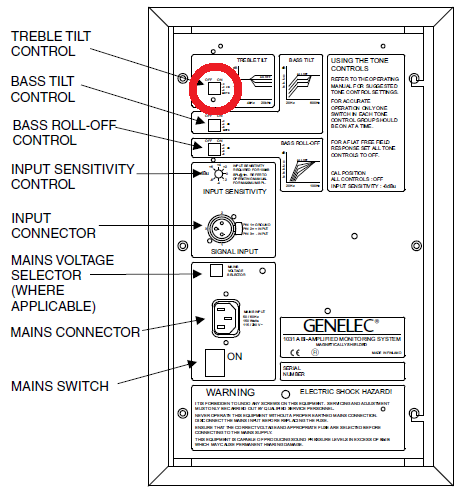

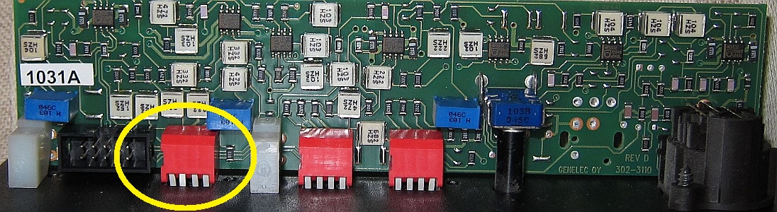

Fürs Erste könntest Du die Kiste erst mal wieder zusammenbauen, sämtliche Dipswitch Einstellungen auf der Rückseite notieren, dann alle Dipswitches (insbesondere die im Anhang markierten) mehrfach hin- und her schalten, und dann nochmals einen Probelauf starten. Womöglich macht einfach einer der Dipswitches einen madigen Kontakt....
...und auch das Flachbandkabel unten im Bild https://www.mikrocontroller.net/attachment/259073/IMG_3360.JPG ein paar mal abziehen und wieder draufstecken. Vielleicht ist auch da ein schlechter Kontakt.
MM schrieb: > Von der Verstärkerplatine die Unterseite zu sehen wäre interessant. Die sieht ziemlich gut aus, weswegen ich das Bild nicht gepostet habe. edit: habe gerade zusammengebaut und gewackelt. Dämpfungseinstellungen ändern nichts am Problem. Leider. Die Störgeräusche kommen eindeutig aus dem Hochtöner. Wenn man diesen mutet, sind sie aber immer noch gelegentlich da. Man muss dann schon das Horn selbst abklemmen, damit sie ganz verschwinden.

Einige nachlötenswerte Stellen kann man schon auf dem Bild erahnen.
gut, so viele Möglichkeiten habe ich ja nicht. Ich gehe am Wochenende mal drüber. Und die Oberseite ist okay? Also nur bei langen Bauteilen?

Meeresrausch schrieb: > Eine kratzende Schwingspule klingt anders. stimmt wohl. Ich habe eben den Hochtöner vom kaputten Monitor in den anderen eingebaut und es gibt keine Probleme. Also ist das Horn in Ordnung. Meeresrausch schrieb: > Und vom Höreindruck her würde ich auf ein Problem in der > Spannungsversorgung tippen. Deswegen habe ich als nächstes die Verstärkerplatine getauscht (IMG_3358.JPG, IMG_3359.JPG, IMG_3360.JPG, IMG_3362.JPG). Auf der Verstärkerplatine sind auch die Spannungsregler. Damit ist der Fehler in den anderen Monitor gewandert. Also ist das Problem wie vermutet auf der Platine zu finden. Ich habe alle Lötstellen auf der Unterseite nachgelötet, aber das hat nichts geändert. Was wäre der nächste Schritt? Lässt sich der Fehler noch irgendwie eingrenzen? Die Platinen sind identisch beschriftet (Revisionsnummer) und auch sonst kann ich optisch keine Unterschiede erkennen. Nur die dicken Elkos (10'000µF) sind auf der guten Platine 2x mit dubilier S2K07 beschriftet. Auf der anderen Platine ist es 1x S2K07 und 1x S2K09. Da die Daten gleich sind, sehe ich das aber sehr entspannt... wie weitersuchen?
