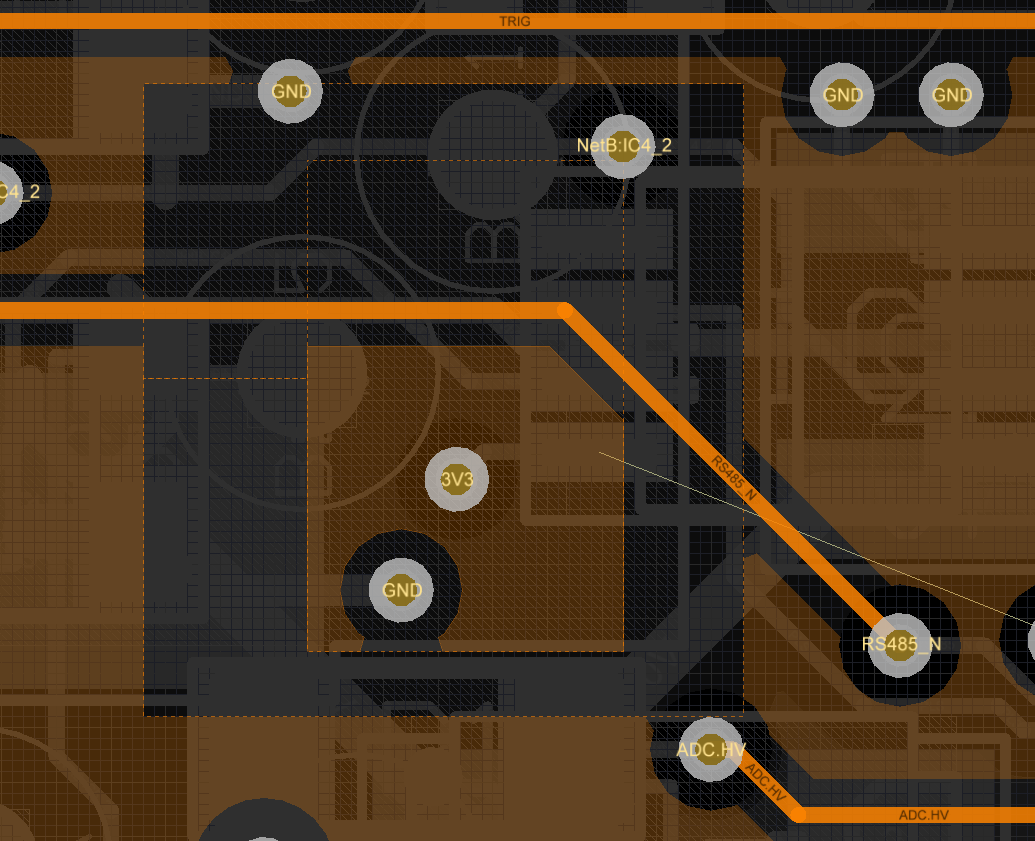

Hallo, weiß vielleicht jemand einen Trick, wie ich ein Polygon innerhalb einer Cutout-Region im AD anlege? Zum Verständnis: Ich zeichne eine Cutout-Region, um eine freie Fläche in einem Polygon (GND) zu definieren. An dieser Stelle will ich also erstmal kein GND-Kupfer haben. Innerhalb dieser Freien Region will ich jetzt aber doch ein Polygon mit GND-Kupfer haben. Ich brauche also so etwas wie ein Cutout im Cutout :-). Eine Lösung, die mir einfällt, ist die Cutout Region so zu zeichnen, dass die innere Stelle frei bleibt. Ggf. aus mehreren Cutout-Teilen. Aber das möchte ich vermeiden, weil unübersichtlich. Gruß, Janos
mir fällt da auf die schnelle nur ein Keepout poligon zeinen, dann dein großes poligon zeichen wo ja dann der keepout frei bleibt. Danach das keeout löschen und dein neues poligon rein zeichen
Hi, bei einem Repour (neuzeichnen) wird das Keepout dann aber wieder gefüllt, oder?
Jap, wird es. Aber niemand hält dich davon ab, einen Keepout Graben zu zeichnen, ich mache das auch manchmal und es geht ziemlich problemlos. Ist aber etwas aufwand, das geb' ich zu.

Wieso zwichnest du nicht einfach einen solid region in dein cutout? Funktioniert problemlos und einfacher geht es kaum...
Naja eine solid region ist halt wirklich solide, darin werden keine "fremdem" Pads freigestellt und Pads des gleichen Netzes bekommen keine Wärmefallen. Polygon und solid regions sind nicht das gleiche.

Michael H. schrieb: > nein, du hast beschrieben, wie du meinst, dorthin zu komm, wo du hin > willst. nicht, wo du eigentlich hin willst. > ich vermute, dein problem würde sich mit ein paar klicks im polygon > manager lösen lassen. Das würde mich sehr freuen. Ich versuche gerne noch einmal, den Soll-Zustand zu beschreiben. Unter einem Bauteil benötige ich eine Massefläche, etwa so groß wie das Bauteil selbst. Die Massefläche darf auf allen Kupferlagen sein. Es muss ein Polygon sein, da nicht-GND Pads und Signale freigerechnet werden müssen. Um diese Massefläche herum darf sich in einem Abstand von genau 6mm auf allen Lagen kein Kupfer befinden. Allerdings müssen Signale zum Bauteil geführt werden, u.A. GND. Dadurch scheidet eine Keepout Definition (so wie ich das sehe) aus. Drumherum befindet sich dann wieder Masse. Ich empfinde beides, das umgebende Massepolygon oder den freigestellten Bereich, von Hand zu zeichnen, als relativ mühsam. In meinem Fall machbar, da es sich um rechteckige Flächen handelt, aber insgesamt als Technik für Freistellungen verschiedener Art eben nicht so praktisch. Besser fände ich eine Steuerung der Flächen per Prioritäten im Polygon Manager, aber dort tauchen Cutout-Bereiche nicht auf. Insgesamt sollte aus so einer Fragestellung doch keine Diskussion über verschiedene Vorzüge verschiedener Tools ausbrechen. Hier geht es ja nur um das eine Tool, Altium, und ich werde versuchen künftig niemandem auf den Schlips zu treten.
Moin, nur mal so aus Interesse: wie möchtest du der, etwas beschränkten weil regelbasierten, Software die Bedingungen "Um diese Massefläche herum darf sich in einem Abstand von genau 6mm auf allen Lagen kein Kupfer befinden" und "Allerdings müssen Signale zum Bauteil geführt werden, u.A. GND" verständlich machen, wenn man schon als kreativer Mensch das nicht hinbekommen kann? Sobald du den Knoten aufgelöst hast, also im Kopf, nicht in der SW, kann ich dir im Rules Manager zeigen wie das funktioniert. Läuft auf "verschiedene" GND Signale und NetTies hinaus. -- SJ
Janos K. schrieb: > Michael H. schrieb: >> nein, du hast beschrieben, wie du meinst, dorthin zu komm, wo du hin >> willst. nicht, wo du eigentlich hin willst. >> ich vermute, dein problem würde sich mit ein paar klicks im polygon >> manager lösen lassen. > Das würde mich sehr freuen. Danke für die Beschreibung. Das geht tatsächlich nicht vom Polygon-Manager aus. Meine Vermutung war, du hast überlappende Polygone aus verschiedenen Netzen und hast die Pour-Order falsch herum eingestellt... > Ich versuche gerne noch einmal, den > Soll-Zustand zu beschreiben. Siehe Anhang. Das ist ein Polygon Pour Cutout, der allerdings als "geschlossenes C" per Hand gezeichnet wurde - siehe die Nahtstelle mitte links. Nicht vollständig elegant, aber sehr einfach handhabbar.
Polygon im Polygon. Genau darum gehts doch in diesem Thema, er möchte das gern mit einem Cutout machen. NetTie ist eine Variante, mit der es in Altium funktioniert, aber auch das ist nur eine Bastellösung. Damit muss ich nämlich sogar in der PCBLib festlegen, wie breit die Verbindung ist. Brauche ich sie breiter, muss ich das Footprint des NetTie ändern bzw. neu anlegen. Das ist mindestens genauso umständlich.
Michael H. schrieb: > Siehe Anhang. Das ist ein Polygon Pour Cutout, der allerdings als > "geschlossenes C" per Hand gezeichnet wurde genauso mache ich es auch. Allerdings ist mein cutout nur >=100µ breit. Umständlich, aber geht.
