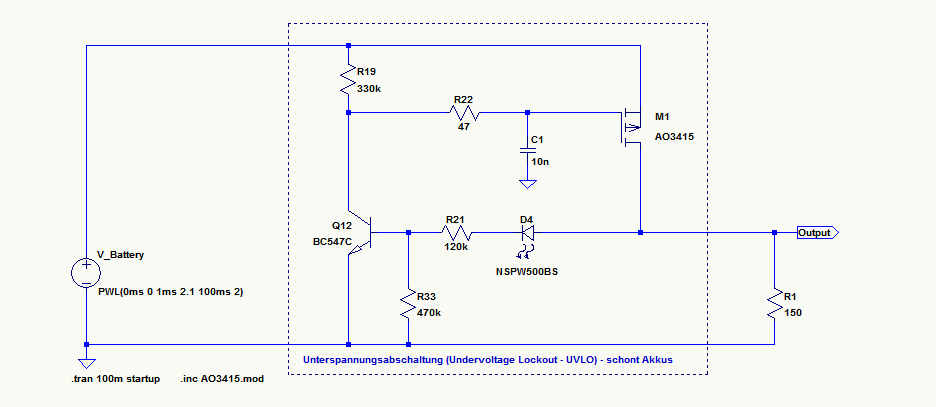

von Josef S. (josef2)
@Frank:
Schau Dir mal den TL431 an - ich bin der Meinung, der schlägt alle
bislang vorgeschlagenen Alternativen:
- ist X-fach günstiger
- braucht superwenig Außenbeschaltung
- ist einfach zu beschaffen
- gibt's im bastlerfreundlichen TO92-Gehäuse
- kann per Spannungsteiler bzw. Trimmer exakt getuned werden
- es gibt unendlich viele Schaltungsvorschläge dafür im Netz
Du kannst den TL431 als separaten Unterspannungswächter einsetzen
oder als schlichte Referenzspannungsquelle für Deinen uC, um dann
per AD-Wandler die Spannung zu überwachen.
Alle Wege stehen Dir also offen.
Oder wenn Du eine Unterspannungsabschaltung rein aus der
Grabbelkiste zusammenkloppen willst, so schau Dir die Schaltung
in diesem Mäusefallenthread einmal an:
Beitrag "Re: Projekt Maus"
Die Gesamtschaltung ist ziemlich groß, es interessiert hier
aber nur der linke obere gestrichelte Kasten:
Das ist eine Unterspannungsabschaltung mit
nur 2 Transistoren und 2 LEDs + etwas RC-Futter.
Die Schaltung erlaubt es sogar, die Abschaltschwelle per Signal
abzusenken, um genau den oben beschriebenen Effekt zu vermeiden:
So wird hier verhindert, dass die Unterspannungsabschaltung an-
springt, wenn der starke Motor anläuft und die Akkuspannung
(der dann ggf. schon fast leeren Akkus) kurzzeitig
unter die Auslöseschwelle drückt.
Ansonsten ist Dein Stichwort "undervoltage protection/lockout" -
darunter findest Du genau, was Du suchst.
Viele Grüße
J2

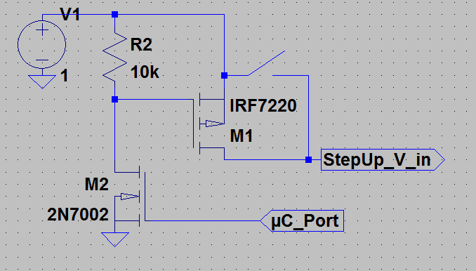

von Maik O. (bastler_maik)
Maik O. schrieb:
> Im Detail soll der IC dann die Versorgung zum Step-Up Controller
> unterbrechen, sobald eine Schwelle unterschritten wurde. Der StepUp hat
> leider keine eigene UV Erkennung.
Für den Fall, der AVR Überwacht die Spannung und schaltet sich und alles
selber aus: könnte die Schaltung im Anhang funktionieren?
Zuerst Drückt man einen Taster und überbrückt den P-Fet um den AVR zu
bestromen. Dieser muss zuerst gleich mal den Port mit dem
angeschlossenen N-Fet auf Vcc legen (zB 3,3V) so dass dieser die
Spannungsversorgung ohne gedrückten Taster aufrecht erhält. Der Rest ist
dann Programmierung. Irgendwann wird der Port wieder auf Masse gelegt
und alles schaltet ab.
Das kann doch so einfach nicht funktionieren - Wo ist der Denkfehler?
Kann man den Fet da so einfach kurzschließen? Warscheinlich blamier ich
mich gerade total..
Leitgedanke war der Transistortester mit einem ähnlichen Verfahren:
https://www.mikrocontroller.net/articles/AVR-Transistortester
Maik O. schrieb:
> mich gerade total..
> https://www.mikrocontroller.net/articles/AVR-Trans...
kann jemand noch was hierzu sagen? In meiner Sim funktioniert das ganze.

von Stefan F. (Gast)
Im Prinzip kann man das so machen. Doch bevor du zwei zusätzliche
Transistoren ein baust würde ich mich lieber nach einem Spannungsregler
umsehen, der das schon integriert hat. Ist nämlich kompakter und
warscheinlich auch billiger.
M2 braucht auf jeden Fall einen Pull-Down widerstand, damit er in
abgeschaltetem Zustand nicht durch elektromagentische Felder aktiviert
wird.

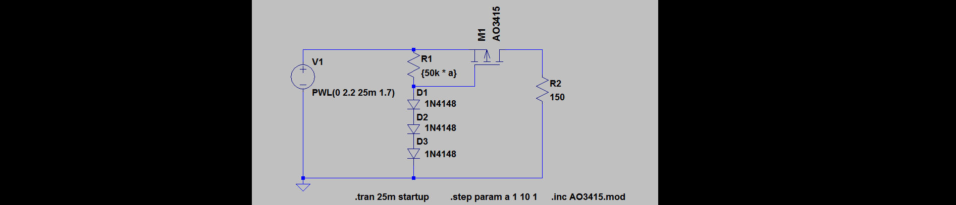

von Dirk K. (dekoepi)
Praktisch getestet und voll wie gewünscht funktionstüchtig im Einsatz:
Beitrag "Re: Unterspannungsabschaltung 2 NiMH"
In der Simulation kann man mit den Dioden noch rumspielen, um auf
0,9V/1,0V Abschaltspannung zu kommen.

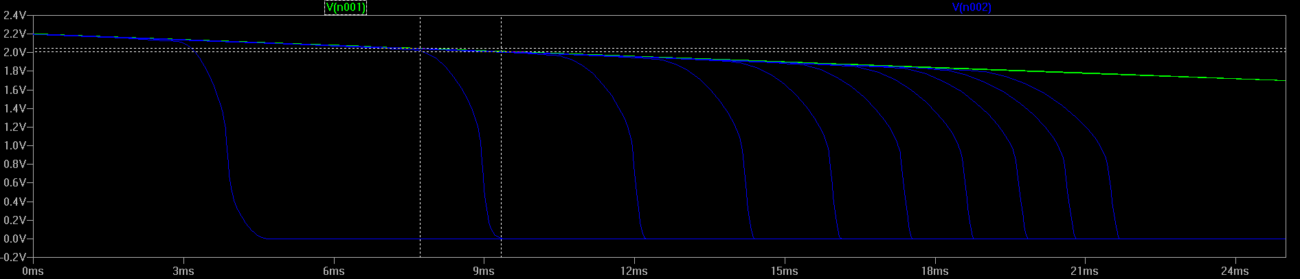

Ich habe Deine Simulation übrigens überarbeitet und nun denjenigen
PMOS eingesetzt, den Du auch tatsächlich verwendest (AO3415).
Außerdem hat mich die Auswirkung einer Variation von R1 interessiert -
daher siehst Du hier mehrere Kennlinien.
Ach ja: und eine weitere Diode habe ich ebenfalls spendiert - genau wie
gegen Ende Deines Thread von Dir angegeben.
Alle Bildchen der Simulation sowie die dazu notwendigen Dateien findet
Ihr im Anhang.

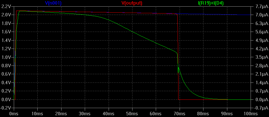

Hi Leute,
anbei eine Unterspannungs-Lockout-Schaltung (UVLO), die mit wenigen
Teilen aus der Grabbelkiste zusammengelötet werden kann. Bei der
Bauteilauswahl kann man dabei sehr flexibel vorgehen.
Hier einige Vor- und Nachteile der Schaltung:
+++ Schaltung benötigt KEINEN STROM nach einer Abschaltung !!
+++ Schaltung hat einer extrem scharfen Abschaltpunkt (wg. Mitkopplung)
    (siehe rote Linie im Diagramm oben)
+   Benötigt wenige Bauteile
+   Ist aus fast jeder Gabelkiste aufzubauen:
       + M1 kann notfalls auch ein PNP-Transistor sein
       + als Q12 kann fast jeder Kleinsignal-NPN verwendet werden
       + Lediglich die LED sollte eine höhere Durchlassspannung haben
         (daher sind nicht alle LED's geeignet - rote eher weniger)
+   Abschaltpunkt kann gut via Trimmer (R21/R23) festgelegt werden
+   Abschaltpunkt kann aus einer Schaltung heraus deaktiviert werden,
    indem ein winziger Strom in die Basis von Q12 injiziert wird.
    Dies ist z.B. dann wichtig, wenn die Schaltung den Akku kurzzeitig
    stark belastet und trotzdem keine Unterspannungsabschaltung
    ausgelöst werden soll.
+   Schaltung kann sehr stromsparend ausgelegt werden (< 10uA)
+   Bei Verwendung von PMOS-Fets ist die Schaltung sehr lastunabhängig
    Setzt man bipolare PNP-Transistoren als Schalttransistoren ein, so
    ändert sich dieses Verhalten ein wenig, weil die CE-Strecke einen
    relativ hohen Innenwiderstand darstellt - dann sollte die Schaltung
    nur noch bei kleinen Strömen/Laständerungen verwendet werden.
+-  Schaltet sich nach einer Abschaltung nicht von allein wieder ein,
    wenn die Spannung wieder steigt (kein Pumpen/Schwingverhalten).
--  Abschaltspannung ist ohne Kompensationsmaßnahmen deutlich
    temperaturabhängig. Dieser Punkt ist nicht zu vernachlässigen:
    Die Simulation zeigte z.B. -20mV Abschaltspannungsvverschiebung
    bei nur einem Grad Temperaturanstieg (von 25 auf 26 Grad).
Fairerweise muß ich allerdings gestehen, dass ich zwar ähnliche
Versionen der Schaltung in Betrieb habe, die obige Version aber rein auf
dem Reißbrett (= in LTspice) entstanden ist - es können also noch
Kinderkrankheiten enthalten sei: Insbesondere R22 und C1 sind eher eine
"Simulations-Krücke" und können im wahren Leben durch einen
"Start-Taster" nach Masse ersetzt werden (genauer: R22 überbrücken und
C1 durch Taster ersetzen).
Viele Grüße
V2
PS: ... und Ehre, wem Ehre gebührt: die Original UVLO-Schaltung stammt
nicht aus meiner Feder. Ich wurde über einen Tipp von KHS aus diesem
Forum auf diese Seite aufmerksam gemacht: http://danyk.cz/p_ochr_en.html

... und hier noch ein Vergleich zwischen der Schaltung von Dirk K. mit
nur einem PMOS und meiner Version mit 2 Transistoren.
Deutlich erkennbar ist das scharfe Abschaltverhalten meiner Variante:
siehe rote Linie (= der Spannungsverlauf am Lastwiderstand).
Die blaue Linie ist die Eingangsspannung, die hier von 2,1 auf 2V fällt.
Die grüne Linie ist der Stromverbrauch der reinen
Unterspannungsschaltung
(ohne Laststrom).
Deutlich erkennbar: die 2-Transistor-Version benötigt nach einer
Abschaltung KEINEN STROM mehr! Und auch die Last wird völlig stromlos
geschaltet.
Das ist ein riesiger Vorteil dieser Schaltung - so verhindert diese
Eigenschaft z.B. Tiefentladungen der Versorgungsakkus.
Viele Grüße
J2
