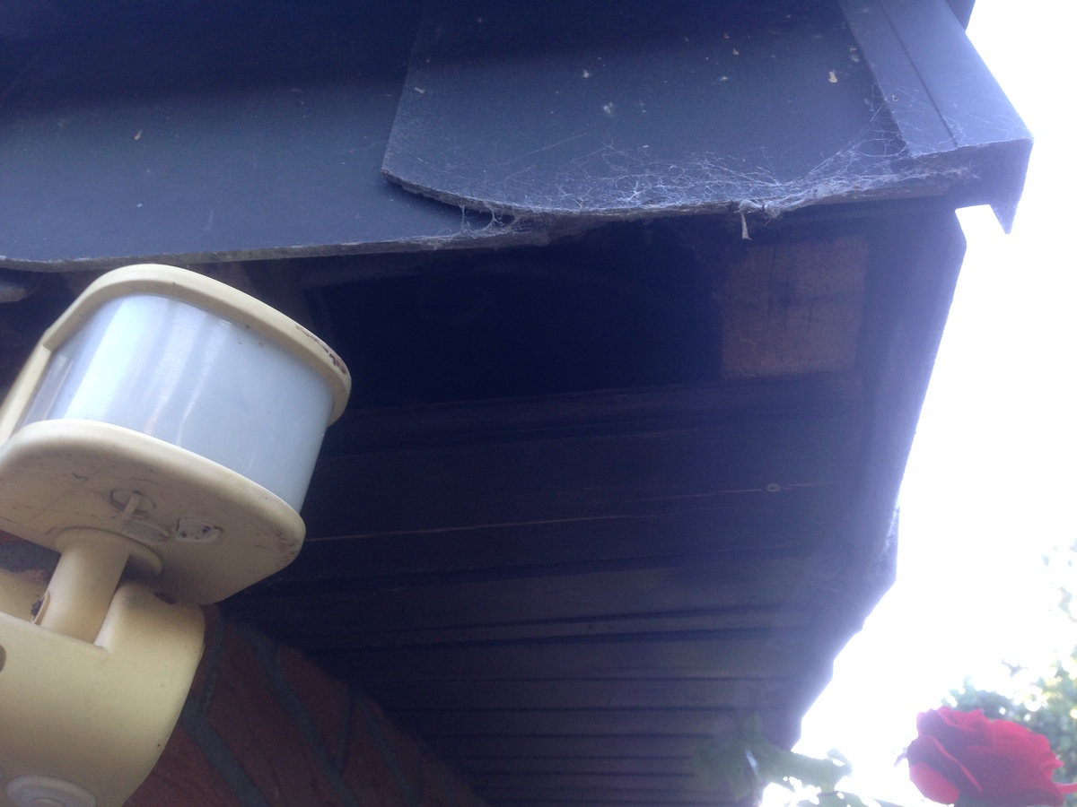

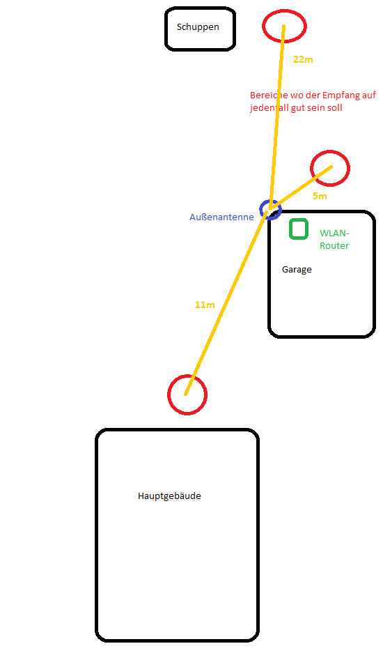

Hallo, ich möchte einen WLAN Router betreiben aber die Antennen sollen auf jedenfall nach außen. Es sollen Omnis sein, entweder die die direkt beim Gerät mit dabei waren oder vllt sogar etwas stärkere 5dBi. Coaxkabel vom Router zu den Antennen wäre zwischen 1-1,4m. Jetzt weiß ich nur nich ob ich noch irgendwas beachten muss. Die Antennen sollen nach unten hängen unterm Dachkasten. Fertige 3x3 Mimo Antennen sind mir aber etwas zu teuer daher würde ich es gern selbst bauen, nur wie müssen die Antennen platziert werden? Exakt so wie am Gerät, oder was gibt es da für Vorgaben? Habe mal halbe Wellenlänge Abstand zueinander gelesen, aber bei Dualband 2,4 und 5Ghz kann man ja nur eins realisieren wenn man 3 Dualband Stabantennen benutzt. Es ist genau die Ecke am Haus, sprich bis auf ein paar Plfanzen 270grad freie Sicht.

Minimalst empfehle ich ca. 6cm Abstand bei 2.4GHz MIMO (Lambda/2). Je mehr des obesser, hängt aber von der Umgebung/Funkausbreitung/Abstand der Teilnehmer ab. Mindestens eine Antenne sollte einen Winkel von 90° gegen die anderen haben (Polarisationsentkopplung. Bei MIMO kommt es darauf an, jedem Pfad eine möglichst hohe Entkopplung gegen die anderen zu bieten.
https://www.dropbox.com/s/8o3vqb3626gpqa6/skizze.png?dl=0 Das ist die Skizze. https://www.dropbox.com/s/o2trc09yj6p6173/IMG_1315.JPG?dl=0 Antenne <=> WLAN Router etwa 1-1,30m Kabelstrecke. Ne Empfehlung welches man kaufen sollte? Ich denke mal Pigtails wären am besten wo ich den einen Anschluss irgendwie in einem Brett befestigen könnte. https://www.dropbox.com/s/oebsnv6b7lzua68/IMG_1316.JPG?dl=0 An der Ecke möchte ich die Antennen nach unten raushängen lassen. Soll man alle Antennen dann so setzen dass sie 270grad freie Sicht haben? "Minimalst empfehle ich ca. 6cm Abstand bei 2.4GHz MIMO (Lambda/2). Je mehr des obesser, hängt aber von der Umgebung/Funkausbreitung/Abstand " Lambda/2 hatte ich auch mal wo gelesen aber halt ohne jegliche Erklärung. Muss man bei Dualband also 2,4 und 5Ghz noch zusätzlich was beachten? Lambda/2 wäre bei 5Ghz ja ca. Lambda/1

Okay vom Platz bin ich aber etwas begrenzt. Lambda/2 würde auf jedenfall gehen wenn ich die im Kreis anordne. Alternativ eine an der Ecke und die anderen beiden dann vor die Wand. Dann hat man aber unter Umständen nicht von jedem Winkel aus immer Sichtverbindung zu allen 3 Antennen. Omni.-Antennen will ich benutzen weil sie mit ihrem 360grad Winkel denke ich die beste Antenne für diese Situation darstellen

Okay also alles über lambda/2 ist gut? Bei 5Ghz wäre der Abstand ja automatisch schon größer wegen der kürzeren Wellenlänge. Omni Antennen auf dem Kopf betreiben sollte eigentlich problemlos gehen oder? Zumindest vom Antennendiagramm macht es keinen wirklichen Unterschied wegen der Abtstrahlung. Sollte der Abstand zur Mauer auch wenigstens lambda/2 (2,4Ghz) betragen?
Über Kopf anbringen kann problematisch sein, wenn die Antenne nicht dicht ist (z.B. wegen eines Knickgelenks). Dann kann die Antenne bei Feuchtigkeitsniederschlag "absaufen".
Andy K. schrieb: > Sollte der Abstand zur Mauer auch wenigstens lambda/2 (2,4Ghz) betragen? Ist sinnvoll, denn die Wand wirkt als Reflektor.
Kann ich das nicht abdichten mit schwarzem Isolierband zB? Sie ist ja auch geschützt durch das Dach von oben gegen Regen. "Ist sinnvoll, denn die Wand wirkt als Reflektor." Okay aber bei 5Ghz wäre es doch dann schon lambda/1. Verstehe nicht wie man bei Dualbandantennen vorgehen soll, einfach alles nur nach 2,4Ghz optimieren?

Blitzschutz wofür? Die Antenne ist doch unterm Dach und nicht dadrauf. Obendrein ist die Spitze des Daches des Gebäudes gut nochmal 4m höher. Der Router steht doch drinnen nur die Antennen müssen nach draußen. Hatte Indoor schon versucht alles aber mit dem Ergebnis war ich nicht zufrieden. Wände sind aus Stein und Ziegel meine ich. In den Türen ist auch Stahl. Naja es geht hier aber nicht um ne 20km richtfunkstrecke sondern 20m rundum. Hohe Dämpfung? H155 hat 0,5dB pro Meter und ich brauche maximal 1,5m. Mit ner 3dB stärkeren Antenne könnte ich das locker wieder ausgleichen. Außerdem hat der ubiquity kein mimo. Die 150mbit reichen mir nicht
