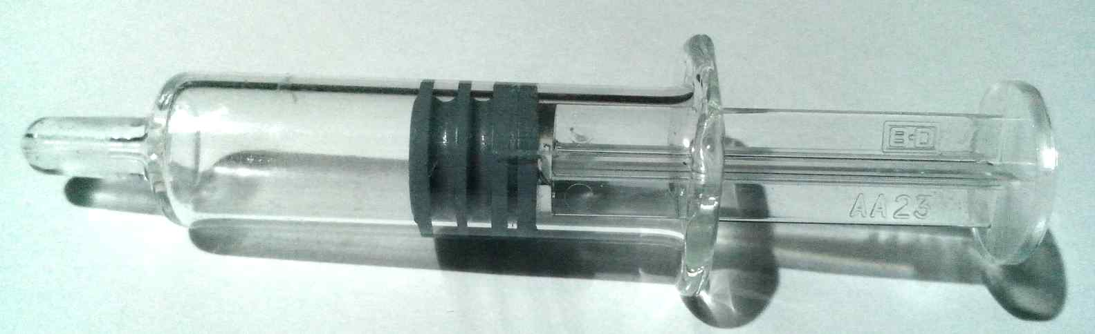

zu dem Drucksensor:
Was wäre wenn man einen einfachen Plastikzylinder nutzt der einseitig
offen ist und in dem ein zylindrischer Stopfen (Kolben) hin und her
verschiebbar ist?
_________________________________
|                      |||                _____________
|                      |||               |_____________|
Das könnte sowas ähnliches sein wie eine Spritze mit geschlossenem
Kanülenausgang.
Ich nutze Spritzen aus der Apotheke um Flussmittel auf der Platine
aufzubringen.
http://upload.wikimedia.org/wikipedia/commons/9/9f/Einweg-Kunststoffspritze_mit_Einweg-Kan%C3%BCle.jpg
Bei ihnen ist der Reibungswiderstand zwischen Zylinderwand und
Injektionskolben sehr hoch da die Dichtigkeit dadurch erreicht wird dass
der Weich-Plastik-Spritzenzylinder von dem festen Kolben auseinander
gedrückt wird. (solche Spritzen sind also nicht nutzbar)
Diese Glas-Zylinder der Impfungs-Spritzen sind besser dafür geeignet und
die Dichtung besteht aus Silikonlippen!
[Siehe Bild im Anhang]
Das Ganze könnte an sich relativ klein und billig sein.
Man sollte diesen Zylinder vielleicht mit einem trockenen Gas (also z.B.
Wasserfreie Luft oder CO2) füllen.
Wenn der Druck steigt wirkt er auf die Spritze und komprimiert das Gas.
Die Bewegung kann optisch, mechanisch (linearer Poti) oder kapazitiv
erfasst werden.
von Schlumpf (Gast)
Spanne mal so eine Spritze mit der Öffnung nach unten in einen
Schraubstock und belaste den Kolben mit 1-2 vollen Bierkisten.
Und dann berichte, was du siehst ;-)
Selbst wenn der Kolben nicht mit einem leisen "pffft" bis zum Anschlag
durchrauscht, würde ich behaupten, dass sich da kein statischer Zustand
einstellt, der über Monate stabil ist. (Außer, wenn der Kolben am
Anschlag ist)
Und selbst wenn das gelänge: Ein Tidenhub von 4m entspräche dann bei
100m Tauchtiefe gerade mal 4% Bewegung im Spritzenkolben. Und das ist
auch nur graue Theorie. Denn der Kolben würde sich gar nicht bewegen, da
der Stick-Slip-Effekt aufgrund der Kolbenreibung größer sein wird, als
die Kraftdifferenz, die durch den Tidenhub hervorgerufen wird.
1000:1 dass das mit der Spritze und den geforderten Bedinungen nicht

von Mike J. (linuxmint_user)
In dem Messgerät / der Messsonde soll kein Unterdruck herrschen, sondern
der gleiche Druck wie außen, also 10Bar in 100m Tiefe.
Die Sonde muss also nur ein Hartplastikgehäuse haben welches nicht dicht
sein darf.
Im Inneren muss die Elektronik vom Wasser geschützt sein, muss also in
einer Wasserdichten Tüte sein.
Auf die Spritze wirkt dann der Druck der auch auf die Hülle wirkt, in
Summe ist der Druck also null.
Jetzt muss noch die Temperatur gemessen werden da das Gas bei
unterschiedlichen Temperaturen ein anderes Volumen besitzt, damit
gleicht man dann die durch die Temperatur entstehenden Fehler aus.
Am besten wäre es wenn man ein reines Gas nimmt da man die Kalibrierung
dann nur ein mal machen muss.
Zwischen Zylinder und Kolben sollte noch ein Schmierstoff hinzugefügt
werden, z.B. Armaturenfett, aber kein Silikonöl da dies das Silikon
zerstört.
von Schlumpf (Gast)
Und welche Kraft bewegt dann den Kolben?

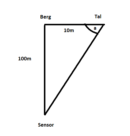

Karl Heinz schrieb:
> 10 Meter mehr = 1 bar mehr.
Das würde ich so pauschal nicht sagen. Die Welle hat ja auch eine
räumliche Ausdehnung in horizontaler Richtung. Irgendwo daneben ist auch
ein Wellental. Somit gleichen sich die von Berg und Tal erzeugten Drücke
in gößerer Wassertiefe annähernd wieder aus.
Denn der Berg wirkt ja vom Druck nicht exakt senkrecht auf einen
winzigkleinen Punkt "unten".
Daher ist dieses Bild, welches hier manche im Kopf der Leser "erzeugen",
meiner Meinung nach falsch:
     Wellental         Wellenberg             Wellental
       -10m               +10m                  -10m
         V                  V                     V
       Sensor            Sensor                 Sensor
        -1Bar             +1Bar                  -1Bar
Natürlich muss man auch Kräfte berücksichtigen, die quer(!) von einem
Wellental oben auf einen benachbarten(!) Sensor unten wirken.
Zusammengefasst: Die unterschiedlichen Wasserhöhen (und damit Drücke)
kommen unten an den Sensoren stark abgeschwächt an. Je tiefer, desto
weniger Unterschiede werden messbar sein. Warum: Weil der geringe
waagerechte Abstand zwischen Wellental und Wellenberg (z.B. 10m)
vernachlässigbar im Verhältnis zur Wassertiefe (z.B. 100m) wird.
In 100m Tiefe wird man kaum noch einen Unterschied feststellen können.
Du sprichst mir aus der Seele!

Bitte, bitte, bitte kommt nicht mit solchen (wenn auch gut gemeinten)
Ratschlägen Fahradschlauch, Spritze etc. Wenn in selbstbau-Sensoren
irgendwo Luft drin ist, kann man zwar (bei den geringen Drücken)
durchaus von idealen Gasen ausgehen, aber man sollte immer
(Langzeiteinsatz) an die Diffusion von Gas(rein/raus) und die thermische
Ausdehnung denken. Selbstbau funktioniert in der Theorie evetuell, ist
aber dann auch noch nicht temperaturkompensiert (Messbrücke) und im
Endeffekt teurer als ein gekaufter Sensor. Ich versuche noch mal den
Ansprechpartner hier zu fragen, ich meine unsere Module
(Edelstahlgehäuse, µC, Batterie, Sensor) liegen so bei 150€(wobei das
Gehäuse echt teuer ist).
Da der Kolben sehr leichtgängig ist (oder sein soll) wird er bei jeder
Druckänderung bewegt so dass auf das Gas, welches an der Oberfläche in
ihn gefüllt wurde, der gleiche Druck wirkt wie auf die Außenseite der
Spritze.
Durch den beweglichen Kolben kann sich der Druck in der Spritze ja
ausgleichen.
Es ist doch ganz einfach:
Das bedeutet dass das Gas mit steigender Tiefe immer weiter verdichtet
wird.
Der Kolben zeigt die Volumenänderung an.
> wird.
Theoretisch. Wenn du ihn (bei Leichtgängigkeit) so dicht kriegst, dass
das Gas nach 3 Monaten immer noch hinter dem Kolben ist.

von Frank M. (ukw) (Moderator) Benutzerseite
Darcy schrieb:
> Schön wär's. Leider irrst du. Bei einem Wetter, das Tauchen zulässt,
> sind die Wellen vielleicht nicht wahrnehmbar. Messbar ist der
> Druckunterschied aber allemal, [...]
Okay, nehmen wir einen Wellengang von 10m an und legen den Sensor auf
den Meeresgrund in 100m Tiefe direkt unter einen Wellenberg. Nehmen wir
weiter an, dass Wellenberg und Wellental einen waagerechten Abstand von
10m haben.
Dann ist der Winkel a (siehe Bild) 84°. Jetzt berechnen wir den Sinus:
     sin(84°) = 0,995
Das Wellental wirkt also auf den Sensor noch mit 99,5% auf den Sensor,
während der Wellenberg zu 100% auf den Sensor wirkt.
Also ist der gemessene Druck:
    100% x 10 Bar + 99,5% x 9 Bar
    --------------------------- = 9,4775 Bar.
Die mittlere Wassertiefe ist dabei exakt 95 Meter - also bei ruhiger See
ohne Wellen. Das entspricht 9,5 Bar. Und jetzt schau Dir mal die 9,4775
Bar bei 10m hohen Wellen an: Das macht den kaum messbaren Unterschied
von 0,0225 Bar aus!
Vergiss die Wellen.
P.S.
Ich habe vereinfacht in der Skizze angenommen, dass sich Wellenberg und
Wellental auf der gleichen Höhe befinden, damit wir mit einem
rechtwinkligen Dreieck rechnen können. Wenn Du das Wellental noch 10m
tiefer legst, ist der Winkel a sogar noch größer und damit auch der
Sinus noch näher an 100%. Eine korrekte Rechnung ergäbe sogar einen noch
viel kleineren Druckunterschied.

von Darcy (Gast)
> 10m haben.
Gute Idee, nehmen wir an, dass das Wasser so tief ist, dass wir einfach
mal die Dynamik vernachlässigen können (denn sonst müsste man ja
anfangen, nachzudenken, statt Dreiecke zu malen), dass also die
Wasserwelle steht, also das Wasser ein Festkörper ist, der aber trotzdem
einen hydrostatischen Druck erzeugt, und dass die Wellenlänge trotz der
großen Wassertiefe gerade mal das doppelte der Wellenhöhe beträgt.
Irgendwas passt hier hinten und vorne nicht zusammen. Wisst ihr was?
Macht einfach mal! Ich klinke mich hier aus.
Du gehst davon aus, dass der erzeugte Druck eines jeden Teilchens im
Wasser ausschließlich senkrecht nach unten wirkt und dort lediglich
einen punktförmigen Sensor unten ausschlagen lässt.
Das ist aber falsch. Das kannst Du nur in einem beliebig dünnen Fallrohr
so sehen. Da wirds aber schwierig mit Wellen an der Oberfläche ;-)
Gute Idee. Dann hören wenigstens die abfälligen Worte wie "Quatsch",
"Schwachsinn" usw. auf. Die helfen nämlich keinem weiter - außer Deinem
Ego.
Schlumpf schrieb:
> http://www.hollow-cubes.de/Rep_Kuestening/Kw04.pdf
Geiles Papier. Da wird die Rechnung mathematisch/physikalisch exakt
durchgeführt, was ich allenfalls mit dem Dreieck nur näherungsweise
gemacht habe.
Aber das Ergebnis zählt... und das ist dasselbe.
Zitat:
"Da sich bei großen Argumenten der cosh wie der sinh verhält, ist auch
bei den Druckschwankungen das gleiche Gesetz wie bei den Orbitalbahnen
und Orbitalgeschwindigkeiten gültig, dass nämlich bei Wassertiefen
entspreched der Tiefwasserbedingung die hydrodynamischen
Druckschwankungen vernachlässigbar gering werden."
Georg schrieb:
> Und eine umgebaute Einwegspritze in der Elbmündung hätte das alles
> verhindern können...
So sieht es aus! :-D
Aber mal im ernst, man könnte sowas auch extrem billig herstellen ohne
Druckbehälter oder technische Raffinessen.
wenn er aber eine Tiefenveränderung von 15cm ausmachen möchte braucht er
aber bestimmt etwas professionelleres.
Ich weiß nicht genau, vielleicht könnte man selbst das mit sehr billiger
Messtechnik erkennen.
Man kann das Röhrchen ja etwas länger machen, dort Luft und Öl einfüllen
und an der Grenzschicht zwischen Luft und Öl ist dann ein kleiner
Schwimmkörper.
Die Technik mit der Spritze ist aber ein All-Lage-Sensor im Gegensatz zu
dem mit Flüssigkeit gefüllten Röhrchen.
