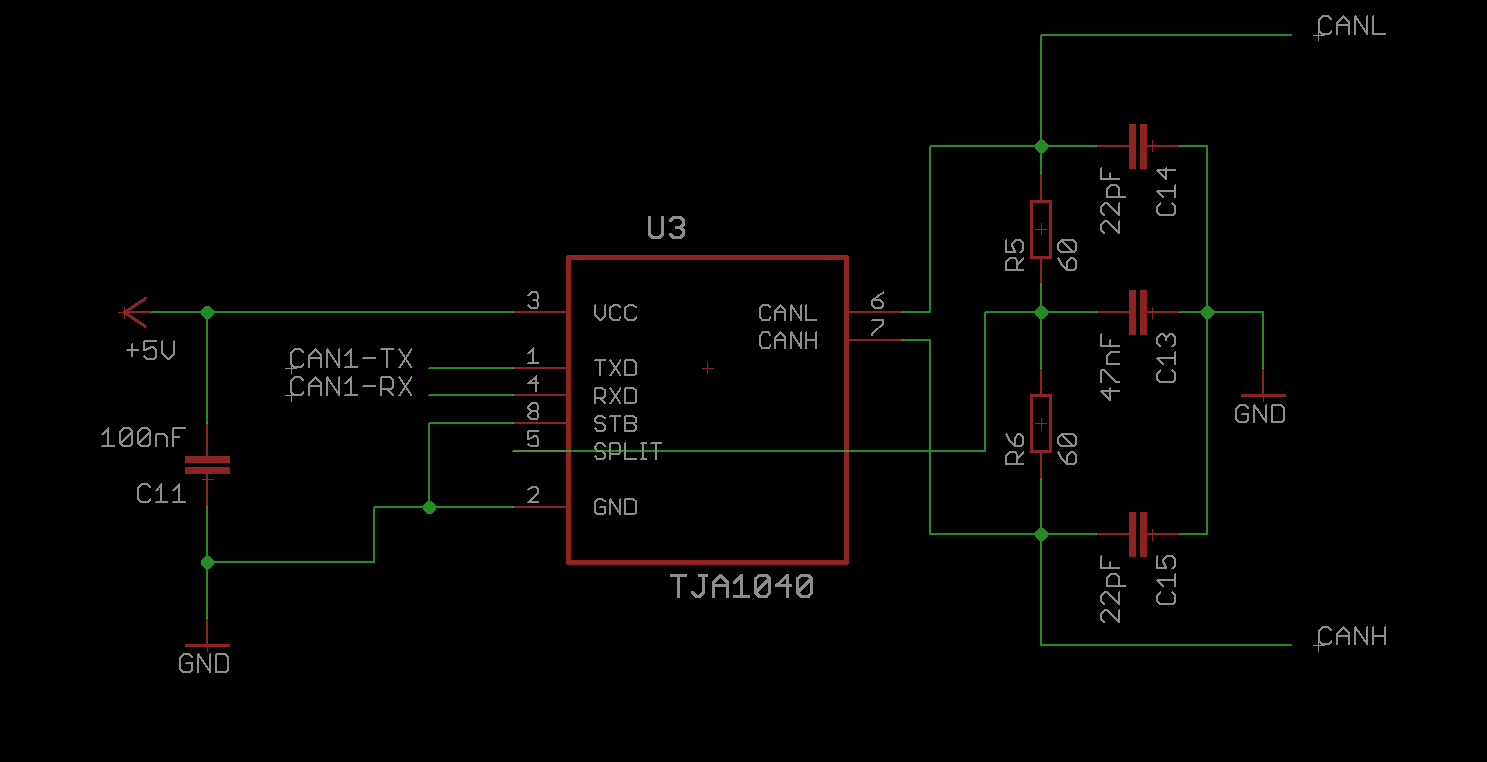

Wie kann man bei so einer Beschaltung eine Terminierung vornehmen?
von Rüdiger (Gast)
Was genau möchtest Du tun?
die Schaltung ist ja bereits terminiert!
von Uwe (Gast)
Die Terminierung zu- oder wegschalten. Idealerweise mit einem Jumper.
Anbei eine Idee. Bin mir aber nicht sicher ob a) es funktioniert
und/oder b) den CAN Bus unnötig stört.

Kann es sein du bist gerade darauf hereingefallen dass CAN-L oben und
CAN-H unten ist?

ähhhm wegen Q5, Drain und Source vertauscht?!

Oder wegen CANL bzgl. der negativen Spannung?!
von Thomas F. (igel)
http://ww1.microchip.com/downloads/en/DeviceDoc/51848B.pdf
Schau mal auf Seite 13. Da ist sowas ähnliches.

Bin zwar kein Experte, meine aber beide Qs stehen Kopf:
Der Knoten in der Mitte leigt bei 2,5V, CAN-H darüber und CAN-L
darunter. Dann leiten beide Body-Dioden immer.
Auch scheinen mir 2,5V am Gate des BSS123 (zum Knoten) zu wenig.

Vom Prinzip her habe ich es ähnlich gemacht. Wieso sind Source und Drain
jeweils bei CANH und CANL vertauscht?
Da sind 5V dran, wenn der Jumper gesetzt ist
Ja, 5V gegen GND.
Source liegt aber nicht auf GND, sondern auf Split mit 2,5V.
Also 2,5V Gate->Source.

Wie kann ich so eine Terminierung am besten zuschaltbar machen?

Uwe schrieb:
> Hey Leute, lasst mich doch nicht so hängen.
Ob du jetzt einen Jumper steckst oder zwei, spielt doch keine Rolle,
oder? Also mach einen Jumper von CANL an den einen 60R und den anderen
Jumper von CANH an den anderen 60R. Oder nimm einen doppelten Jumper,
dann brauchst du wieder nur einen Jumper stecken und kontaktierst damit
beide Widerstände.
