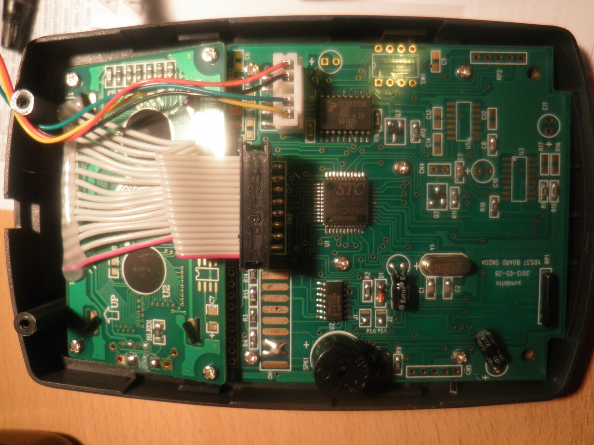

Dann mach vlt. mal eines auf und foto die Platine (auf den bildern beim ali sieht das ja nur nach ein paar Schrauben aus). Wenn du Glück hast, dann ist der steuernde µC erkennbar (und wenn nicht sieht man wenigstens grob die Schaltung). Je nach zu erwarteten Aufwand könnte ich dir dann auch evtl. helfen (hab nur in nem guten Monat Prüfungen und will kein rießen Projekt mehr vom Zaun brechen).
Der Haupt-Controller ist ein STC89C52 und damit pin kompatibel mit nem mega8515. Der USB Chip ist ein cy7c63273 und arbeitet entweder (hoffentlich) als primitiver Wandler oder muss runter. Im großen und ganzen wäre ich aber zuversichtlich da was drehen zu können. Was aber noch völlig fehlt ist dir Info wie dein PC Programm mit dem pin pad kommunizieren soll. Vlt. Kannst du das noch schnell umreissen. Ich geh jetzt zwar schlafen aber morgen früh seh ich mir das an :) Gute Nacht
die Nummern-Tasten geben den ASCII-Code der Zahl aus. Die grüne Enter-Taste 13. Die rote Clear-Taste Bsckspace. Die 3 F-Tasten oben geben A, B, C zurück. In der zweiten Zeile des Pads sollen die gedrückten Zahlen ausgegeben werden (die mittlere F-Taste wird "Komma"). Die linke F-Taste "Gültig", die rechte "Ungültig". Die Software muss in der ersten Zeile "Wertung" und "Techniknote" ausgeben und die 2. Zeile löschen können. Wieviel wird das kosten?
Gerd Friedrich schrieb: > Wieviel wird das kosten? Viel, ziemlich viel sogar. Denn das läuft auf eine /komplette Neuentwicklung/ der Software im Gerät hinaus. Das, was da ist, lässt sich a) höchstwahrscheinlich nicht auslesen und b) ist Maschinencode, den in ein übersetzbares und veränderbares Programm zurückzuführen mehr Aufwand bedeutet, als den Kram neuzuschreiben. "Umschreiben" im Sinne von "das Vorhande ändern" ist daher nicht drin.

Hab grade Google befragt: vb.net hat eine klasse für serialport. Würde dir also vorschlagen, dass man den ganzen traffic über serialport macht. Damit reduziert sich das USB Interface auf nen Wandler Chip und den Haupt Controller ersetzt man mit nem mega8515. Was vlt. auchnoch zu überlegen wäre ist wie man die Richter den pads zuordnet (is aber eher ein Problem für dein Programm)
