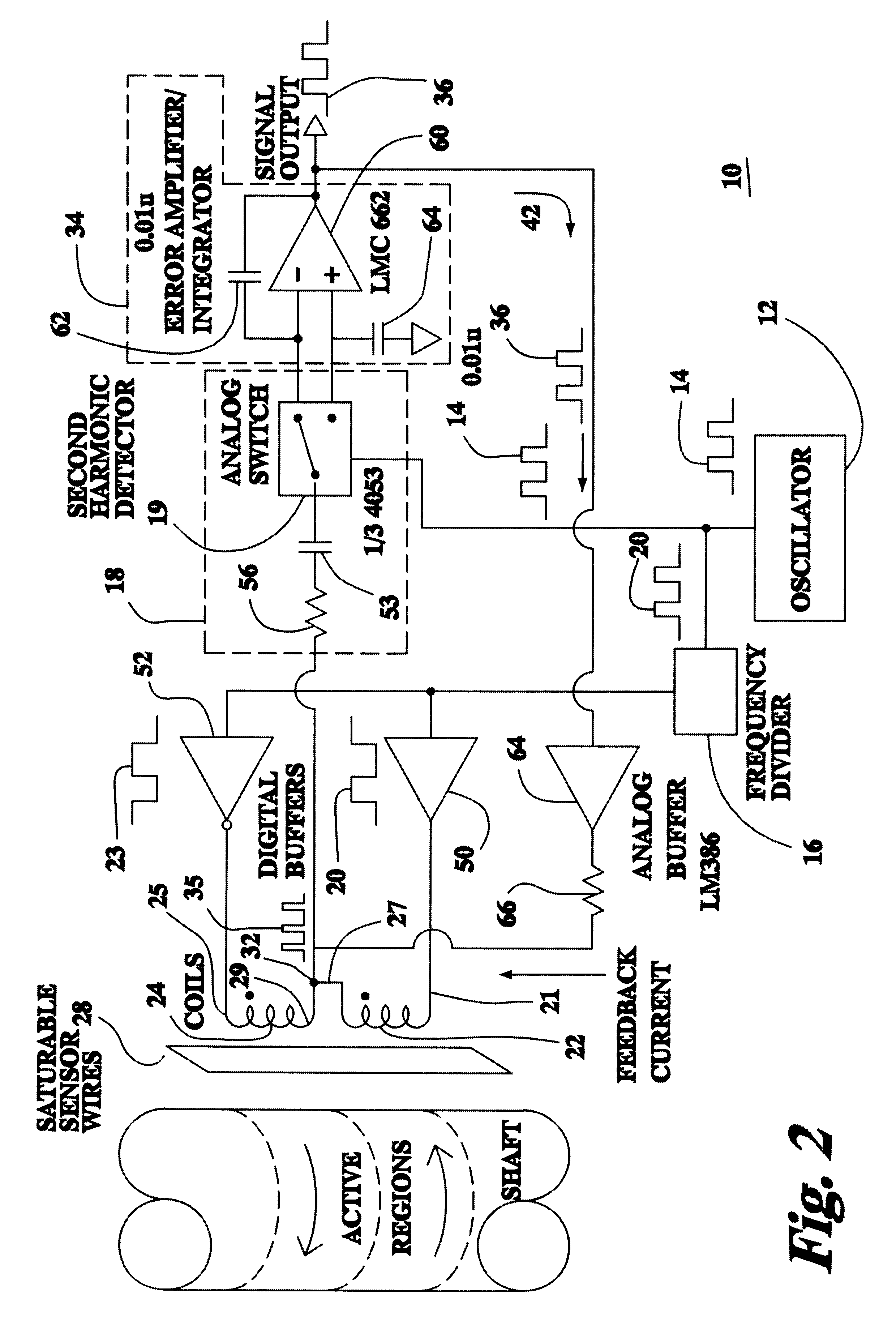

Hallo, das Patent US6698299, http://www.google.com/patents/US6698299 ermöglicht das berührungslose Messen von Drehmomenten in einer Achse. Ich vermute dass genau dieses Prinzip im Tretlager von meinem Bosch E-Bike verwendet wird. Jetzt möchte ich den Sensor mit der im Patent angegebenen Elektronik auswerten. (Der Sensor hat effektiv 3 Anschlüsse, und man misst ca. 50 Ohm von den äusseren zum mittleren Anschluss - also effektiv eine Spule) Meine Frage: Kennt jemand dieses Patent, oder die Schaltung? Kann ich die Schaltung 1:1 übernehmen, oder muss ich evtl. noch Widerstände etc. einbauen?
epikao schrieb: > Kann ich die Schaltung 1:1 übernehmen, oder muss ich evtl. noch > Widerstände etc. einbauen? Das ist keine Schaltung, sondern ein Blockschaltbild, falls Dir das ein Begriff ist.
Doof aber auch, dass die in den Patenten die Bauteile nicht gleich richtig beschriften...
Dirk J. schrieb: > Das ist keine Schaltung, sondern ein Blockschaltbild, falls Dir das ein > Begriff ist. eigentlich schon fast ne Schaltung, da Widerstände alles bezeichnet. Einzig die Speisung fehlt... Joe F. schrieb: > Doof aber auch, dass die in den Patenten die Bauteile nicht gleich > richtig beschriften... Die sind alle beschriftet, und der genaue Buffer ist im Patent-Text erwähnt... Ich glaube ich kann die (Block)Schaltung so 1:1 aufbauen, oder fehlt ein Bauteil mit Ausnahme der Speisung??
epikao schrieb: > oder fehlt ein Bauteil Ich würde den Opamps noch Blockkondensatoren gönnen... ROFL. Das ist echt zu drollig, zu meinen man könne das jetzt nach dieser Skizze einfach nachbauen. Jeder der in dieser Zeichnung dargestellten Baugruppen ist eine relativ komplexe Schaltung, die der Patentanmelder wohlweislich für sich behält. Es ist sogar gängige Praxis, dass in solchen Zeichnungen mit Absicht kleine Fehler eingebaut sind, um Kopierer in die Irre zu führen. Die Zeichnung dient einzig nur dem Zweck, das Alleinstellungsmerkmal des Patentes deutlich zu machen, und von ähnlichen Erfindungen abzugrenzen.
Joe F. schrieb: > Das ist echt zu drollig, zu meinen man könne das jetzt nach dieser > Skizze einfach nachbauen. > Jeder der in dieser Zeichnung dargestellten Baugruppen ist eine relativ > komplexe Schaltung, ganz sicher, woher hast du deine Quellen? Wieso hat der Ersteller die genauen IC-Typen angegeben? 555 für Oszillator, CD4013 für Halbierer usw... Also die Schaltung scheint nicht wirklich komplex mit den da verwendeten Bauteile. Höchstens hat der Ersteller evtl. Widerstände, Kondensator (Filter) weggelassen... weil mir scheint der Schaltungsaufbau noch nachvollziehbar, hm.

Die Schaltung ist ein trivialer Lock-in Verstaerker. Das Messprinzip ist ein saettigbarer Draht, irgendwo, irgendwozu, irgendwie. wie schon erwaehnt ist ein Patent, um die Realitaet zu verschleiern, trotzdem aber die Idde zu schuetzen.
Die Schaltung ist ein Lock-In-Verstärker, soweit OK. Es ist jedoch noch überhaupt nicht klar, ob das im vorliegenden Fall überhaupt zutrifft, es ist ja nur eine von vielen Möglichkeiten Ein Sensor mit 3 Anschlüssen, das kann vieles sein. 1) Sind auf der Welle 2 Ferritringe o. ä. untergebracht? In diesem Fal könnte es durchaus sein, dass man den sehr kleinen Verdrehwinkel als drehmomentproportionale Größe heranzieht. 2) Es könnte aber auch ganz anders funktionieren. Auf der Welle ist ggf. eine Magnetisierung aufgebracht, die sich durch Anlegen eines Drehmoments reversibel ändert. http://www.tam-sensors.com Hier gibt es neuere aktive und ältere passive (wahrscheinlicher) Sensoren. Kommt mir nicht auf die Idee, einen Magneten in die Nähe zu bringen. Im Falle 1 besteht die Chance, das Signal selbst auswerten zu können. Wenn man genug Ahnung hat... Im Falle 2 : Vergiss es, und zwar ganz schnell.

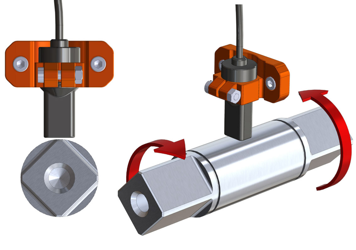

Drehmoment-Freak schrieb: > Es wird immer doller. 2 Adressen sind schon verlinkt... Ok. diesen Link habe ich übersehen: http://www.tam-sensors.com/active-torque-sensing/active-torque-sensor/ kennt jemand das genauer? Wie Verfügbarkeit, Kosten? Das wäre echt die coolste Lösung. In meinem Bosch-Mittelmotor lässt sich leider nicht einfach ein NCTE oder sonst ein fertiges Tretlager mit Sensor einbauen...
vielleicht anbei noch ein Bild. Ich finde keine genauere Infos, wie Kosten/ Verfügbarkeit - wer kennt diesen echt interessanten Sensor?

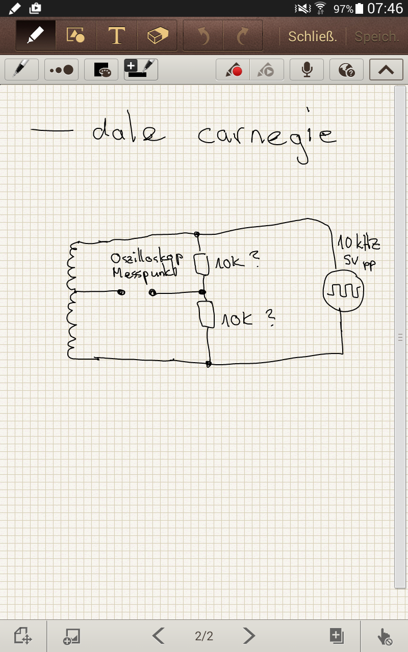

Gemäß dem Blockschaltbild aus dem Ausgangspost, müsste man an den äusseren Anschlüssen der Spule eine Wechselspannung einspeisen. Ohne Drehmoment wird die Spannung an der Mittelanzapfung sehr klein sein, gemessen gegen eine virtuelle Masse (Spannungsteiler 1:1). Bei zunehmendem Drehmoment wird auch die Spannung zunehmen und zwar in beiden Richtungen des Momentes. Um die Richtung erkennen zu können, braucht man eine phasenempfindliche Gleichrichtung. In der obigen Schaltung geht man offensichtlich noch weiter und benutzt das Ausgangssignal des Gleichrichters dazu, die Spannung am Mittelpunkt der Spule auf Null zu kompensieren. Die Spannung, die man dafür benötigt, ist wohl ein Maß für das auftretende Drehmoment. Also Spule an einen massefreien Funktionsgenerator anschliessen und Spannung zwischen dem Mittelpunkt der Spule und dem Mittelpunkt des 1:1 Spannungsteilers, der auch am Fktgen. angeschlossen ist, bei verschiedenen Drehmomenten (und Frequenzen) beobachten. gk
Wenn der Sensor im Tretlager sitzt kann nur das Moment eines Pedals gemessen werden. Da werden so oder so nur Hausnummern geschätzt. Dieter J. schrieb: > Schau mal hier: > > http://www.sensortelemetrie.de/de/produkte/induktive-telemetrie.html > > Ist nicht billig, aber bewährt und funktioniert. Das ist aber nur die Auswertung/Übertragung des (DMS-)Signals. Sensor, Beklebung usw. kommen noch drauf. Der Charme dieser magnetfeldbasierten Verfahren ist dagegen dass man ohne rotierende Elektronik auskommt.
gk schrieb: > Also Spule an einen massefreien Funktionsgenerator anschliessen und > Spannung zwischen dem Mittelpunkt der Spule und dem Mittelpunkt des 1:1 > Spannungsteilers, der auch am Fktgen. angeschlossen ist, bei > verschiedenen Drehmomenten (und Frequenzen) beobachten. vielen Dank, bin gespannt ob da was messbar wird... vermutlich nur im mV-Bereich geringe Differenzen... Ist der Messaufaufbau gemäss Skizze korrekt? (Widerstände und so..)
