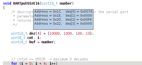

Ich habe ein sehr schwierig einzuordnendes Problem mit einem PIC18F252
(MPLAB X IDE v2.00, XC8 v1.34). Folgende Routine gibt mir 16Bit-Zahlen

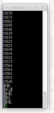

zu Debugging-Zwecken auf der UART-Schnittstelle aus. Nach einer
unbestimmten Zeit (ca. 20 sek, kann nicht genau sagen, ob regelmäßig)
fängt der Output an kryptisch zu werden (siehe konsole.png). Durch ewige
Sucherei habe ich endlich herausgefunden, woher der Datenmüll kommt,
kann mir aber absolut nicht erklären, warum dies so ist. Datenmüll tritt
auf, wenn der Interrupt in die Routine zur Ausgabe der Zeichen zurück

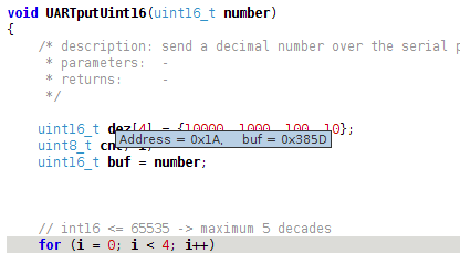

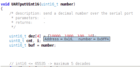

springt. Dann haben sich aus mir unerklärlichen Gründen die Werte der
lokalen Variablen geändert (siehe buf.png, number.png, dez.png). Dass in
"dez[4]" jetzt komplett andere Werte stehen als bei der Initialisierung
der Variablen geht mir einfach nicht in den Kopf. Ebenfalls, dass in buf
(angelegt zu Debugging-Zwecken) noch der Wert steht, welchen "number"
zum Funktionsaufruf hatte, jetzt aber in "number" ein kompletter
Mondwert (ja, verändert sich, dürfte aber nur kleiner werden) steht.
Wenn ich die Funktion mit deaktivierten Interrupts laufen lasse und
immer einen um Eins erhöhten uint16 füttere, läuft alles problemlos.
Hat jemand eine Anregung für mich, woher das Problem kommen könnte? Ich
bin kurz davor das Programm anders aufzubauen, dies befriedigt aber
meiner Neugier nicht.
Schonmal vielen Dank im Vorraus!

!    uint16_t dez[4] = {10000, 1000, 100, 10};
0x618: LFSR 2, 0x30
0x61A: NOP
0x61C: LFSR 1, 0x1C
0x61E: NOP
0x620: MOVLW 0x8
0x622: MOVFF POSTINC2, POSTINC1
0x624: NOP
0x626: DECFSZ WREG, F, ACCESS
0x628: BRA 0x622
!    uint8_t cnt, i;
!    uint16_t buf = number;
0x62A: MOVFF number, buf
0x62C: NOP
0x62E: MOVFF config, 0x1B
0x630: NOP
Das Problem hat sich jedenfalls in Luft aufgelöst, wenn ich das Array
dez[4] als globales
const uint16_t dez[4]
 anlege, was auch sinnvoller ist. So ein wenig fader Beigeschmack bliebt
aber trotzdem zurück ^^
