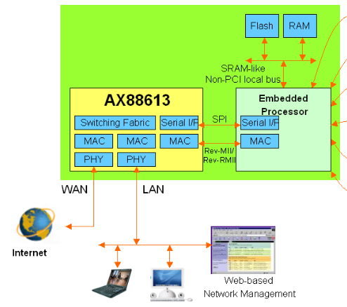

Hallo! Ich suche nach einer Möglichkeit an einem Microcontroller zwei vollwertige Ethernet-Ports anzuschließen. D.h. jeder Port soll seine eigene MAC-Adresse und IP-Adresse haben und in der Software auch als eigene Netzwerke angestuert werden können. Wenn ich z.B. einen Microcontroller mit einer MAC-Einheit nehme und einen 3-Port-Switch-Chip wir z.B. den KSZ8893 anschließe, kann ich diesen dann so konfigurieren, das ich die 2 Ports nach außen getrennt betreiben kann? Ich könnte mit vorstellen, dass das über VLAN funktioniert. Aber können die Ethernet-Treiber und TCP-Stacks dann auch damit umgehen? Vielen Dank schon mal für Eure Hilfe! Roland
Wenn du über einen Switch gehst, hast du etwas anderes, als drei separate Ports. Ein Switch ist kein primitiver Dreifachstecker. Zum Beispiel musst du dann den Switch fragen, wenn du wissen willst, welche Link LED's an sind. > Aber können die Ethernet-Treiber und TCP-Stacks dann auch damit umgehen? Welche Treiber und welche TCP-Stacks konkret?
Stefan Us schrieb: > Wenn du über einen Switch gehst, hast du etwas anderes, als drei > separate Ports. Ein Switch ist kein primitiver Dreifachstecker. > > Zum Beispiel musst du dann den Switch fragen, wenn du wissen willst, > welche Link LED's an sind. So weit ist mir das schon klar. Aber kann man einen Switch so konfigurieren, dass die beiden Ports nach außen einzeln angesteuert werden können? Also einer ist eth0 und der andere eth1? > >> Aber können die Ethernet-Treiber und TCP-Stacks dann auch damit umgehen? > > Welche Treiber und welche TCP-Stacks konkret? Ich bin da noch nicht festgelegt. Kennst Du einen der das kann, was ich möchte? Grüße, Roland
Moin, Roland Caßebohm schrieb: > Ich könnte mit vorstellen, dass das über VLAN funktioniert. Aber können > die Ethernet-Treiber und TCP-Stacks dann auch damit umgehen? Ja, ich wuerd' mal nicht pauschal ausschliessen, dass der KSZ8893 sowas kann. Das laeuft dann ueber sowas aehnliches wie VLAN-Tags, im Datenblatt steht sowas von "Special Tagging Mode", das ist hochgradig verdaechtig. Bei Marvell-Switchen gibts auch so was in der Art, da heissts dann DSA-Tag: https://lwn.net/Articles/302333/ Das bedeutet aber nur, dass die Switch-Hardware das prinzipiell kann (=in Paeckchen, die reinkommen, einen Tag reinbauen, der der CPU sagt, woher die Paeckchen kamen und umgekehrt: aus Paeckchen, die von der CPU kommen, entnehmen, an welchen Port sie weitergereicht werden sollen). Ethernet-Treiber, die das unterstuetzen und nach oben als 2 ETHs durchreichen, sind da eher selten out-of-the-box zu finden. Weiterhin sollte auch sichergestellt sein, dass die einzelnen Ports nicht zusammen auf mehr als die Geschwindigkeit des 3. Ports zur CPU an Datenrate kommen... Gruss WK

Danke für Eure Antworten! Tja, einen Controller mit zwei MACs zu nehmen ist bestimmt ein besserer Weg, wenn das nur nicht immer gleich solche Schiffe wären... :-/ Wobei in dem Datasheet vom Axis AX88613 zeigen sie genau solche Anwendung. Siehe angehängtes Bild. Also eigentlich müsste es gehen, aber ob es dafür entsprechende Treiber gibt? Viele Grüße, Roland
Moin, Roland Caßebohm schrieb: > Tja, einen Controller mit zwei MACs zu nehmen ist bestimmt ein besserer > Weg, wenn das nur nicht immer gleich solche Schiffe wären... :-/ Wenn du Angst vor Controllern mit 2 MACs hast, dann ist das nix fuer dich. Mit einem externen 3 Port-Switch 2 MACs nachzubilden ist erheblich mehr Aufriss. > Wobei in dem Datasheet vom Axis AX88613 zeigen sie genau solche > Anwendung. Siehe angehängtes Bild. > > Also eigentlich müsste es gehen, aber ob es dafür entsprechende Treiber > gibt? Ja, es geht prinzipiell, wenn der Switch eben die entsprechende HW-Unterstuetzung liefert. Aber es ist ordentliches Gewurschtel. Und die entsprechenden Treiber darfst du selber schreiben oder aus "normalen" Treibern aufpeppen, wenn sie dir nicht beim Switchhersteller entgegenfallen. Was sehr selten passieren wird...Umso mehr, wenn die Prozessoren zu klein sind, um Linux laufen zu lassen. Alleine die Programmierung des Switches: Das ist ja nicht, wie bei einem 5 EUR Switch vom Mediamarkt: Anschliessen und wird schon irgendwie gehen. Du musst dir den jeweiligen Linkstatus, usw. regelmaessig aus den Registern des Switchs auslesen; du musst dem Switch haarklein erklaeren, was er mit welchen Paketen zu tun hat - das geht alles ueber ein 2-Draht Interface (ueblicherweise kein I2C), hat also mit den eigentlichen ETH-Ports noch ueberhaupt nix zu tun. Der/Die ETH-Treiber werden dann zusaetzlich noch interessant, wenn du irgendwelches Routing zwischen den Ports haben willst...Das sind ziemlich dicke Bretter die da gebohrt werden muessen. Gruss WK
