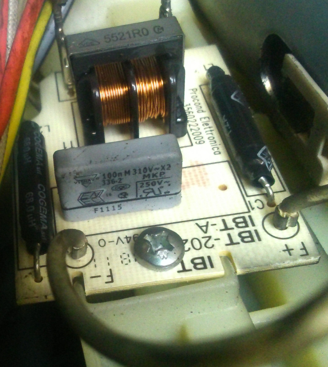

seit letzter Woche funktioniert meine Kaffeemaschine nicht mehr. Es ist
eine DeLonghi Magnifica S.
Das Problem ist, dass die Brühgruppe nicht mehr hoch oder runter fährt,
was zur Reinigung normalerweise so sein sollte.
Mit der Hand lässt sich die Gewindestange (an der der Motor hängt)
Problemlos drehen, im Testmodus bewegt sich übrigens auch nichts.
Jetzt hab ich die mal aufgeschraubt, weil ich hoffe das es 'nur' am
Motor oder dessen Platine liegt.
Der Motor ist ein DC Bürstenmotor der mit gleichgerichteten 230V läuft.
So stehts jedenfalls auf dem Motor.
1.Frage :
Ist ein Spulenwiderstand von   230Ohm normal ?
Wenn Frage 1 darauf zu läuft, dass der Motor defekt ist, wie
wahrscheinlich ist seine Steuerungsplatine kaputt `?
Im Anhang ist die Stuerplatine, der Motor hängt NICHT an M+ und M-
sonder an F+ und F- !
//Wobei, wenn ich mir die Platine genau anschaue, ist das wohl keine
Steuerplatine, sondern eine Entstörung? oder Anlaufstrombegrenzung?
von Reinhard #. (gruebler)
Genau
Liegt den am Motor Spannung an, wenn er
laufen sollte?

von otto (Gast)
Halo,
die von dir fotografierte Schaltung ist das Netzfilter und ist für die
Funktion der Brühbaugruppe nicht verantwortlich.
Die Steuerplatine befindet sich rechts hinter der Rückwand. Auf dieser
befindet sich ein Relais für die Drehrichtungsumkehr und ein Triac.
Entweder ist der Triac defekt, ein Kabelschuh locker oder ein
Kabelgebrochen, denn diese bewegen Sich bei jeder Brühbaugruppenfahrt.
Gruß Otto

von otto (Gast)
Falls sich das Filter in der Motorzuleitung befindet,  miss den
Widerstand zwischen F+ und M+ sowie F- und M-.
Hier muss Durchgang messbar sein.
Gemessen. Hat Durchgang.
Also ist es wohl der Motor. Da der nur knapp 30€ kostet, werde ich es
mal mit einem neuen versuchen.
// Ich danke schon mal allen für ihre Hilfe.
