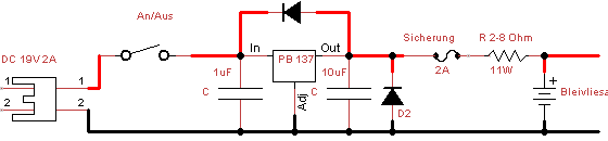

Hi, Ich bin neu hier im Forum und hab wahrscheinlich als Elektronik Einsteiger eine simple Frage. Ich habe zu diesem Punkt noch nichts im Forum gefunden, auch wenn das Thema schon häufiger thematisiert wurde. Ich möchte für eine tragbare Anlage mit einfachem Verstärker einen Bleivliesakku mittels PB137 im Betrieb laden, sodass der Akku nicht ausgebaut oder die Anlage ausgeschaltet werden muss. Der Verstärker ist ein TA2024 MK II und ich würde ein 19V Laptopnetzteil zum laden benutzen. Ich habe die Schaltung als Grafik angehängt. Meint ihr, das funktioniert so? mfG
Funktionieren würde sie, du hast sie im Internet von irgendeinem Hobbybastler gefunden, aber warum baust du nicht die Schaltung aus dem Datenblatt des Herstellers auf, in der sind viel weniger Bauteile. Die zusätzlichen Bauteile des Hobbybastlers verschlechtern die Schaltung bloss, Sicherung löst nie aus, Widerstand bewirkt deutlich längere Ladezeit, Rückwärtsdiode verschlechterz den leakage current wenn 230V~ ausfallen. Gerade in deinem Fall, wo der Akku nicht ausgebaut werden soll, bringen sie keinerlei Vorteil. Achte jedoch auf einen Kühlköper für den IC.
MaWin schrieb: >... du hast sie im Internet von irgendeinem > Hobbybastler gefunden.. Richtig, hab das ganze so aus dem Internet übernommen inkl. der beiden Dioden. Der Widerstand soll den Ladestrom auf 0,7A begrenzen. Ein Kühlkörper ist eingeplant. Danke für den Hinweis. Werde die Bauteile auf den PB 137 und die beiden Kondensatoren begrenzen. Und wie oben erwähnt, bin ich Anfänger. Ich fange erst im Wintersemester mit dem Studium Medizintechnik an. Statt demotivierendem Kommentar würde ich mich über eine Buchempfehlung freuen.
Prof. Dr. Dr. nat M. of Science Marcel Friedrich schrieb im Beitrag #4164613: > qwertzuiopü+ schrieb: >> Walter schrieb: >>> Die Diode ist falschrum >>> gesetzt und der Widerstand verpolt. >> >> [x] Du weißt, was ein Widerstand ist >> [x] Du weißt, was Festspannungsregler machen > > Also ich habe schon seit mehr als 15 Jahren meinen Meister und einiges > an Erfahrung in der Elektronik. Habe schon einige Baustellen mitgemacht. > Du brauchst mit nicht was von Wiederständer erzählen, die Schaltung ist > einfach so nicht richtig aufgebaut. Das mag ja sein, aber Widerstände können nun mal nicht verpolt sein. Und die Dioden sind richtig herum, da sie als Schutzdioden dienen, also normalerweise sperren sollen.
Max Kolwa schrieb: > Buchempfehlung Hast du bekommen, das Datenblatt des ICs. Daß hier Kindergartenkinder wie Marcel Friedrich und Walter ihr nutzloses Wochenende verbringen, ist zwar störend, aber üblich, ihr mangelndes Fachwissen gleichen die durch Trollpostings aus.
Alles klar, danke. Bleibe noch die Frage, ob ich den Widerstand brauche. Der IC Liefert 1,5A und eigentlich wäre für ne 7.200 mAh Batterie doch 0,7A ideal oder macht das dem Akku nichts?

Max K. schrieb: > Bleibe noch die Frage, ob ich den Widerstand brauche. Brauchst du nicht. > Der IC Liefert > 1,5A und eigentlich wäre für ne 7.200 mAh Batterie doch 0,7A ideal oder > macht das dem Akku nichts? Der verträgt sicher mehr, schau ins Datenblatt. Wenn du dennoch Bedenken hast, dann nimm L200 statt des PB137.
Max K. schrieb: > Bleibe noch die Frage, ob ich den Widerstand brauche. Nein, natürlich nicht, im Datenblatt steht auch keiner, der IC selbst begrenzt auf ca. 1.5A. Mit Widerstand fliesst so wenig Strom, daß der Akku ewig zum Laden braucht, und selbst wenn man ihn verpolt anschliessen würde, würden bei 12V und 8Ohm gerade mal 1.5A fliessen und die Sicherung nie auslösen. Keine Ahnung, wie man auf den frei hinzuerfundenen Widerstand kommt, NIRGENDS wird so einer eingeplant.
OK danke für die schnellen Antworten, werd mich strikt an das Datenblatt halten. Klingt auch logisch, der IC scheint ja den ladestrom bei vollem akku zu reduzieren.
Der PB137 hat keinen Reverse-protection-Schutz!...und entläd dir ohne Netz den Akku, wenn du nicht ausschaltest... Das bemerkst du dann daran, das er leicht warm wird ;-)
Hab das Problem mal gesucht, das scheint ja ordendlich warm zu werden. Also müsste jeweils eine Diode vor Ausgang- und Massepin? Oder fällt dir eine Alternative ein?

Max K. schrieb: > Hab das Problem mal gesucht, das scheint ja ordendlich warm zu werden. > Also müsste jeweils eine Diode vor Ausgang- und Massepin? Da scheint was nicht zu stimmen, denn die Datenblattschreiber des PB137 sagen ja, das bei offenem VI und 13,7V am Ausgang etwa 10µA zurück fliessen (Reverse Leakage Current) - und nicht mehr. Da darf nichts warm werden. Kann es sein, das der Chip schon bei den Engelein ist?
Bearbeitet durch User
Jo, wenn der Eingang offen ist mag das stimmen.... Fällt aber das Netz aus, ist ja der Eingang nicht offen! @downtown Du brauchst nur 1 Diode (statt der Sicherung zB), verlierst aber darüber auch etwas Spannung (0,3-0,7V)...
frog268 schrieb: > Fällt aber das Netz aus, ist ja der Eingang nicht offen! Wieso nicht? Ein Netzteil mit Gleichrichtung sperrt einfach in Rückwärtsrichtung, es lädt sich höchstens noch ein evtl. vorhandener Siebelko auf. Der TE kann ja mal aufzeichnen, wie die Schaltung vor dem PB137 aussieht. Das mit der Diode am Ausgangg ist keine gute Idee, denn damit wird die Batterie ja nie richtig voll. Man könnte höchstens mit einer ähnlichen Diode den PB137 wieder hochlegen, damit wenigstens die 13,7V an der Batterie stehen.

Max K. schrieb: > Das ist ja echt lästig, man kann das Gerät ja nicht permanent am Strom > oder den Verbraucher an lassen. Doch, kannst du - steht im Datenblatt, vergiss den Post von frog. Du kannst ja mal etwas Spannung auf das ausgesteckte Netzteil geben und schauen, wieviel Strom da wieder reinfliesst. Also einfach mal ein Amperemeter in den Netzteilkreis und dann das Netzteil ausstecken. Wenn das ein klassischen Eisenkernnetzteil ist, fliesst da gar nix und wenn es ein SNT ist, höchstens ein paar mA.

Ich würde einfach ein Relais nehmen. Die Wicklung an die Eingandsspannung des Rerglers, die Kontakte des Relais unterbrechen die Verbindung zum Akku. P.S.: Mein "Smart"phone macht mich WAHNSINNIG!

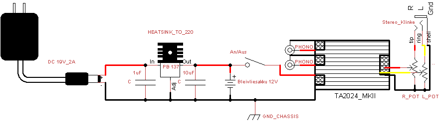

Danke für eure Hilfe, ich hätte nicht gedacht, dass ich hier gleich eine Kontroverse lostrete :D Matthias Sch. schrieb: > Der Schaltplan des TE hilft zwar nicht viel weiter, weil wir nun immer > noch nicht wissen, was das für ein Speiseteil ist.. Ich hatte an ein Laptop Netzteil gedacht, welches ich bisher für eine pico PSU benutzt hatte. Ob Eisenkern oder nicht kann ich ad hoc nicht sagen, habs leider grad nicht hier. Ich gebe euch ein Update, wenn ich das Modell kenne. > Du hast den TE so verunsichert, das er nun überhaupt nichts mehr tun > will/kann.. Alles gut, so schlimm ist es nicht :). Ich versuche nur gerade die ganze Hintergründe der Probleme zu verstehen/ nachzulesen. > Ich hingegen habe eine Messmethode > vorgeschlagen, mit der der TE zweifelsfrei feststellen kann, was denn > nun wirklich passiert. Und das werd ich auch machen, sobald die Teile angekommen sind, wird alles getestet. Vielleicht funktioniert ja auch alles auf Anhieb problemlos. Tal Seto schrieb: > Ich würde einfach ein Relais nehmen. > Die Wicklung an die Eingandsspannung des Rerglers, die Kontakte des > Relais unterbrechen die Verbindung zum Akku. Find ich interessant. Du meinst den Steuerstromkreis parallel zur Spannungsquelle und die Kontakte direkt vor den Akku?
Hey Leute, wollte mal ein kurzes Feedback geben. Es hat alles gut geklappt :) Der rücklaufende Strom ist mit meinem (mittelmäßigen) Multimeter nicht messbar, so dass ich auf das Relais erstmal verzichtet hab. Jetzt würde ich gerne eine Ladespannungsanzeige mit einem LM3914 und der im Datenblatt vorgschlagenen Schaltung (http://www.ti.com/lit/ds/symlink/lm3914.pdf) einbauen. Meine anfängliche Vorstellung war, den LM3914 hinter den Schalter zu setzen, damit er nur bei eingeschaltetem Gerät misst. Allerdings wäre es gut, wenn die Ladeanzeige bei eingestecktem Netzteil und/oder bei eingeschaltetem Strom funktionieren würde, da ich die Anlage auch in ausgeschaltetem Zustand laden würde, wobei die LED-Anzeige leuchten soll, solange der Ladestrom fließt. Habt ihr eine Idee, wie sowas zu realisieren ist? Gruß, Max
Max K. schrieb: > Habt ihr eine Idee, wie sowas zu realisieren ist? Du hast am Bleiakku immer zum LM3914 einen Spannungsteiler, der den Akku entlädt. Da die LEDs sowieso aus sein sollen, wenn kein Netzstrom anliegt, sollte man auch den Spannungsteiler vom Akku abklemmen. Am einfachsten per Relais (per Netzschalter funktioniert nicht wenn der Strom ausfällt). Versorgt wird das aus der Spannung vor dem PB137.
batman schrieb: > 13V Ladespannung für einen 12V Akku. Ja, der Mann scheint kompetent zu > sein. :) Ist er auch. 13 V sind noch zu wenig, der Akku wird nie voll und neigt dann zum Sulfatieren. Bleigel oder AGM/Blei-Vlies werden mit 13.8... 14 V bei der 12 V-Version geladen. Google mal nach Ctek. Nicht ganz billig, aber auch als Dauerladegerät für Autobatterien geeignet. Die können Blei-Säure, Blei-Gel und AGM mit der dazugehörigen Kennlinie laden, Ladezustand inklusive, aber nur bei Ladungsbetrieb. Kapazität zeigt es nicht an. Wäre eine Alternative, welche du auch für andere Batterien nutzen kannst, es muss ja nicht der 10 A-Lader sein.

Hey Leute, ich wollte nochmal ein kleines Update bringen. Der PB137 hat funktioniert mit dem Bleiakku prächtig. Der rücklaufende Strom ist anscheinend etwas höher als 15uA, der IC wird aber nicht warm. Ich hab ein Relais davor geschaltet. Dazu jetzt noch eine Led Barghraph Anzeige über einen LM3914, das sieht richtig gut aus. Da mir das ganze ziemlichen Spaß gemacht hat, würde ich als nächstes gerne eine Autobatterie laden. Im Internet werden die PB137 auch für diesen Zweck verwendet. Kann ich dieselbe Schaltung auch für eine 65Ah Starterbatterie verwenden verwenden? Soweit ich weiß, werden Starterbatterien mit 15v geladen, wird sie mit 13,8v Ladespannung überhaupt voll geladen? Müsste ich die Kondensatoren neu Dimensionieren? Danke im Vorraus, Gruß Max
