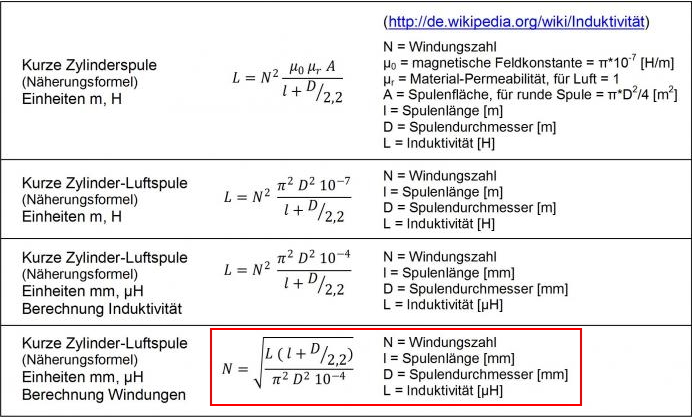

Hallo, ich würde gerne die Windungszahl von einer Luftspule berechnen. Habe die folgenden Daten: Frequenz = 1 Mhz Induktivität = 19 uH Windungsdurchmesser = 12mm Spulenlänge = 3 cm Hab jetzt etwas länger schon gesucht, aber leider keine Formel dafür gefunden. Grüße Peter Lorkin

Schön das bei dieser Formel aber leider das falsche Ergebnis rauskommt. Richtig wäre die Formel http://puu.sh/iopTD/2d2b9b73b5.png gewesen. Trotzdem danke für die Hilfe. Die andere Formel ist nicht richtig, weil eben nicht dieser Radius gemeint ist.
Peter Lorkin schrieb: > Schön das bei dieser Formel aber leider das falsche Ergebnis rauskommt. > Richtig wäre die Formel http://puu.sh/iopTD/2d2b9b73b5.png gewesen. > Trotzdem danke für die Hilfe. Das ist die gleiche Formel wie sie auch von mir verlinkt wurde. > Die andere Formel ist nicht richtig, weil eben nicht dieser Radius > gemeint ist. Welcher dann?

Peter Lorkin schrieb: > Ich meinte das hier: http://puu.sh/iovbB/5ecaaae711.png In der Formel fehlt ja die Hälfte und wer weiß schon, was x sein soll. Hier noch was, da wird mit Korrekturfaktor aus einer Tabelle gerechnet: Induktivitäten-Luftspulen-in-der-tägl-Praxis, PDF-Dokument von DL3LH http://lc-koppler.jimdo.com/download-sammlung/
Rainer V. schrieb: > In der Formel fehlt ja die Hälfte und wer weiß schon, was x sein soll. > Das 'x' ist in diesem Fall ein Mal-Zeichen. ^^ Das ist eine legitime Formel aus dem Formelbuch, da fehlt auch nichts. :)
Peter Lorkin schrieb: > Tut mir Leid, falsches Puush. Ich meinte das hier: > http://puu.sh/iovbB/5ecaaae711.png Wie wäre es, wenn du die Formeln hier anständig im Forum zeigst und nicht irgendwelche Links, die nach kürzester Zeit ins Nirwana führen?
Damits im Forum ist und nicht nur bei'Links die nach kürzester ins Nirwana führen'. ^^ Das x ist normalerweise das Mal-Zeichen beim Word Formel Editor. Ich hab die Formel da eben schnell gemacht weil es da am schnellsten geht. Hab wohl aus versehen dieses Mal-Zeichen verwendet am Anfang.
Formeln ohne Dimensionsangaben sind unbrauchbar. Wenn du keine ca. 68-69 Windungen herausbekommst, ist die Berechnung falsch.
HST schrieb: > Wenn du keine ca. 68-69 Windungen herausbekommst, ist die Berechnung > falsch. 69 würde ich auch bieten. Weiß nicht mehr, woher die Formel stammt:

Diese Formeln sind Näherungsgleichungen die für relativ kurze Spulen gelten (wie hier mit l/D <15). Wird in zahlreichen Online-Rechnern und z.B. auch im bekannten "miniRK" Programm verwendet. 69wdg auf 30mm Länge sind eigentlich kein Problem: 0,4mm CuL. Die Güte ist halt kleiner als z.B. bei l/D >0,5 <1.
HST schrieb: > Diese Formeln sind Näherungsgleichungen die für relativ kurze Spulen > gelten (wie hier mit l/D <15). Ist am Ende die gleiche Formel wie die, die ich da in Erinnerung habe: Einheiten in mm statt cm, 100 : 2,2 = 45, passt also zusammen.
