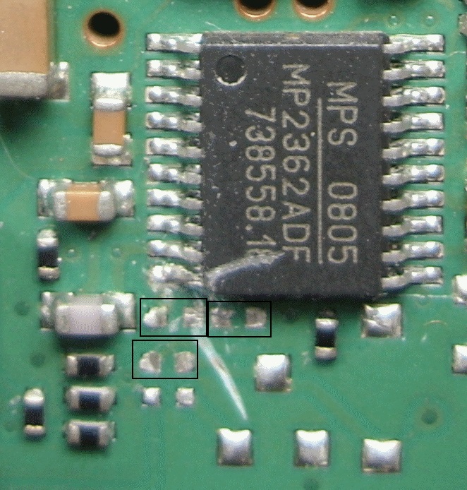

durch mein ungeschicktes hantieren habe ich 3 Stück smd Bauteile von der
Platine geschredert.Im Bild zu sehen in den schwarzen Rechtecken. Ich
nehme an, dass es sich um SMD Ferrit handelt.Von diesen teilen sind auf
dem Bild etliche zu sehen.(Die Schwarzen kleinen)Die Aufnahme ist eine
Macro die Teile sind winzig.
Ich würde die fehlenden Teile gerne wieder anlöten und bräuchte deshalb
folgende Info:
Sind es SMD Ferrit ? Wen ja, wie finde ich heraus was für welche Typen
es sein könnten? Ist egal welche Seite wo angelötet wird ?
Freundliche Grüße
marauder1

Das sind Widerstände der Baugröße 0402, Widerstandswert unbekannt.
Blitzschnelle Antwort. Danke
Auf der ganzen Platine sind ungefähr 80 Stück von der Größe vorhanden.
Bezeichnet ist keiner davon.
Mehr kaputtmachen kann man nicht wenn man es mit irgendeinem
Widerstandswert versucht.
Was würden sie vorschlagen ?

Das geht sogar einfacher!
http://www.monolithicpower.com/DesktopModules/DocumentManage/API/Document/getDocument?id=278
Erstmal durch klingeln wo die Leiterbahnen des Bauteils hingehen und
dann im DB nachschauen welche dort hin müssen!

Das kann aber auch schief gehen, insbesondere was den
Feedbackspannungsteiler betrifft.

Geil, das sind diese neuen Widerstände, auf denen keine Werte mehr
stehen! Sehr wartungsfreundlich das Ganze.
von User (Gast)
Bei der Größe kannste eh nix mehr lesen oder drucken.
Eingelötet gemessen, mit Billigmultimeter, jeweils beide Polaritäten:
Unten: 98k/98k (2M-Messbereich), 99,4k/99,2k (200k-Messbereich)
Schwierig hier, der Widerstand scheint Teil des Feedback-Zweigs für die
5V zu sein.
Links und Rechts: Der Wert beginnt bei 50k und steigt bis etwa 54k.
Diese Beiden sind ein Spannungsteiler für den ON/OFF-Eingang (von 12V).
Werte sollten nicht so kritisch sein. Ich würde 56k versuchen.

von User (Gast)
Der Hersteller des ICs ist noch lange nicht der Schaltungsdesigner...
Wenn Du mal versuchst, logisch nachzudenken, wirst Du zu dem Ergebnis
kommen, dass eine Widerstandsmessung in der Schaltung bei
ausgeschaltetem und entladenen Gerät alles kleiner dem eigentlichen Wert
des Widerstandes ergeben kann. Der Widerstand hat also mindestens den
gemessenen Wert.
Blöd ist auch, dass der Widerstand unten keine Übereinstimmung der
elektrischen Verbindung mit einem derer in der Beispielschaltung hat. Er
geht von 5V oder vor der Spule nach irgendwohin.
So und jetzt mach es besser...

Ich werde Ihre Widerstandswerte Empfehlungen probieren.
Habe nach dem Vorschlag von Sören ausgemessen wo die fehlenden
Widerstände
im MP2362 hinführen.
Es hat nichts gebracht.In der typischen Applikation war in den
ausgemessenen Wegen kein Widerstand auszumachen.
Danke für die Mühe.
P.S.Werde berichten wie die Sache ausging.(Kann etwas dauern)
