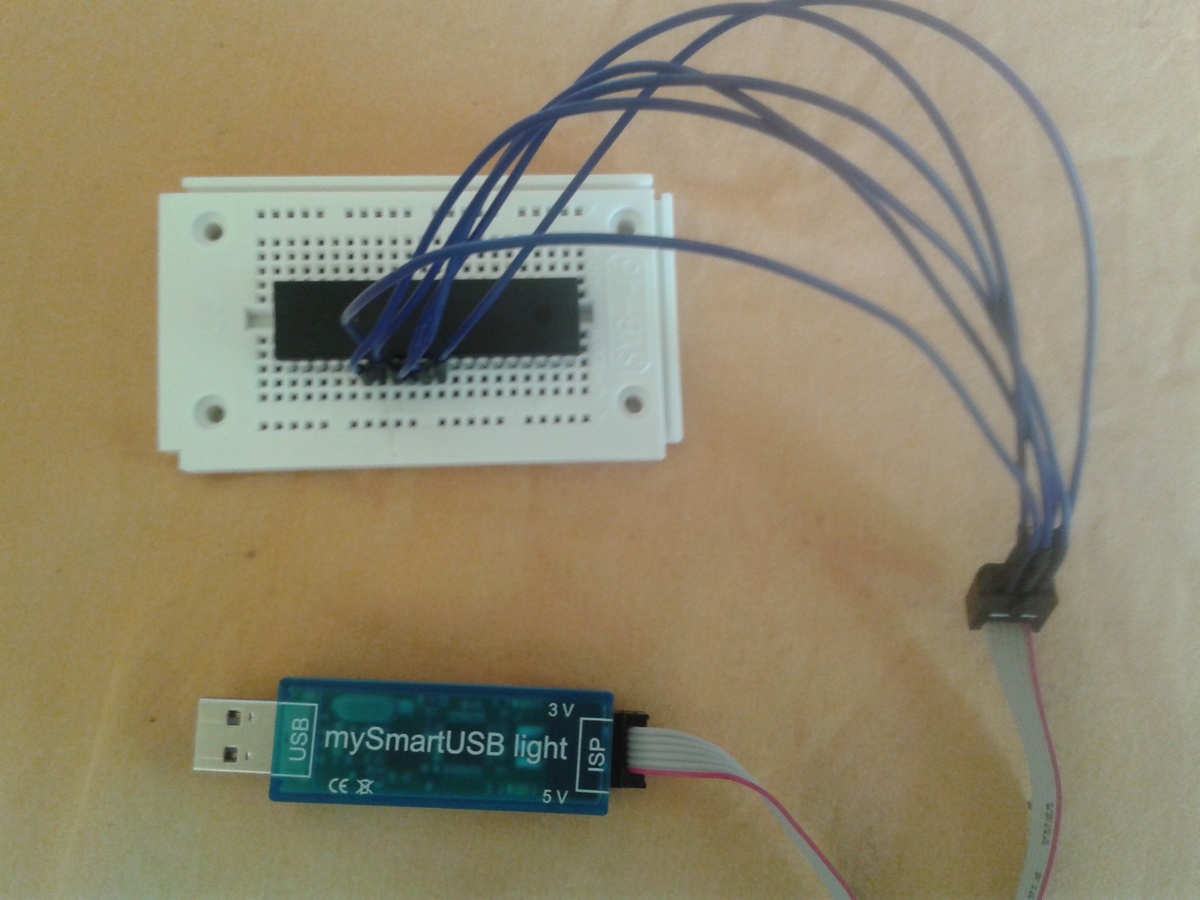

Hallo zusammen, ich möchte euch gern einmal fragen, wie man die richtigen Einstellungen vornimmt um mit dem mySmartUSB light in Atmel Studio 4/6 losprogrammieren zu können. Bisher habe ich folgende Schritte ergoogelt: - Mikrocontroller anschließen (siehe Bild)-> kann man das einfach so machen oder gehören da noch Widerstände dazwischen? (Die LED's kommen später an PortA) - Spannung auf 5V einstellen - myAVR Progtool öffen-> Hardware -> Gerät auswählen-> Com3-> um wenn ich nun rechts auf das Fragezeichen klicke, erscheint die Fehlermeldung, dass der Controller nicht ermittelt werden konnte. Was habe ich also falsch gemacht? Vielen Dank für Eure Antworten schon mal im voraus!

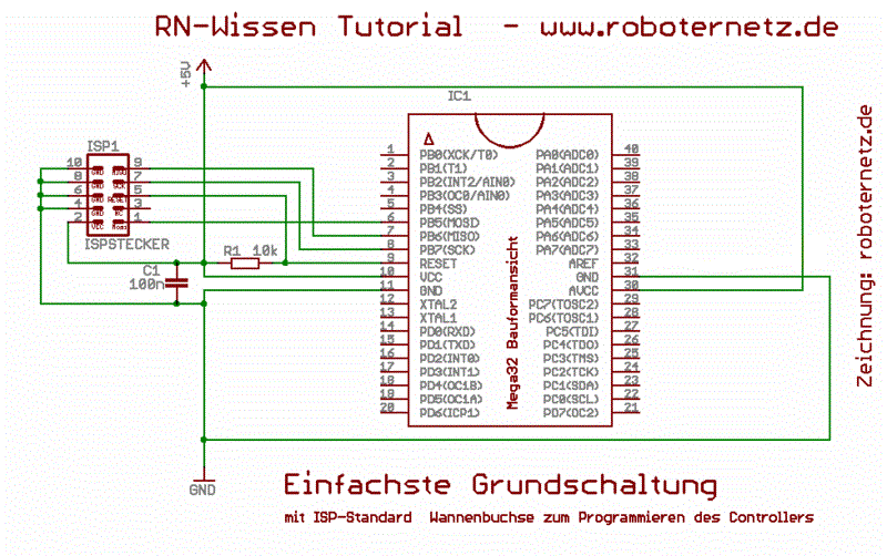

Welcher Controller isses denn? Den sollte man nach Grundschaltung laufen lassen, heißt Reset über Widerstand nach VCC. 100nF zwischen VCC und GND. VCC, AVCC und Aref verbinden. AGND und GND verbinden. [1] Wenn die Versorgungsspannung vom Programmer kommt, muss dort bestimmt ein passender Jumper gesetzt und am Controller nachgemessen werden. Wenn es dann immer noch nicht geht sind die Drähte vertauscht. Besonders Mosi an Miso und Miso an Mosi ist so ein Problem der Bezeichnung. [1] http://www.kreatives-chaos.com/images/37.png

Da fehlt noch was, Bild vergleichen, und selber rausfinden....
Hast du im MyAVRProgtool den Atmega32 ausgewählt? (Links unten bei Hardware) Ich sehe keine Abblockkondensatoren auf deinem Steckbrett.
Erstmal vielen Dank für eure freundlichen, kompetenten Antworten. Ich benutze das myAVRProgTool aber bisher konnte ich noch keine Verbindung herstellen. Es mag tatsächlich an den fehlenden Komponenten liegen. Ich habe leider wirklich noch sehr wenig Erfahrung, da ich im September erst ins erste Lehrjahr als Elektronikerin für Betriebstechnik komme. Um den ATmega32-16PU zu programmieren, wollte ich das AVRStudio oder SiSy von myAVR nutzen aber für den Preis hole ich mir wahrscheinlich doch lieber das originale AVR MK II. Da gibt es viel mehr Tutorials. Habe ich den Mikrocontroller jetzt durch die fehlenden Bauteile abgeraucht oder passiert das nicht so viel? Ich muss mal googeln, was Abblockkondensatoren überhaupt bewirken. Wahrscheinlich fangen Sie kleine Spannungsspitzen oder so auf, obwohl das durch den Spannungsregler im Programmiergerät ja nicht passieren sollte. Naja wie gesagt, ich muss noch viel lernen ;)

Katharina I. schrieb: > Wahrscheinlich fangen Sie > kleine Spannungsspitzen oder so auf Sie sorgen dafür, dass die Spannung während des Schaltens im Mikrocontroller nicht einbricht. Ohne Pullup am Reset wirst du keine Verbindung zum µC bekommen. Katharina I. schrieb: > Achso- was ist eigentlich mit dem Quarz? Der Atmega läuft, sofern Du es nicht durch die Fuses anders bestimmst, mit 1MHz internem Takt.
