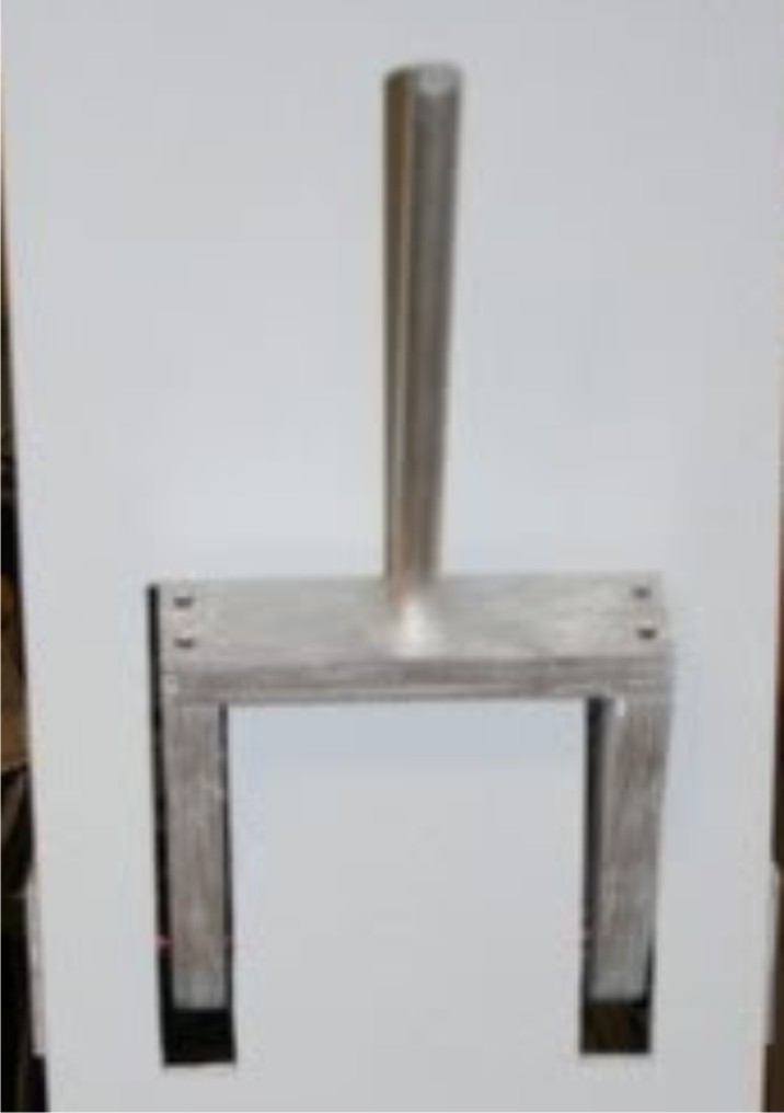

Karl Heinz schrieb: > Oder ganz simpel: einen Taster mit Einrastfunktion. > > Ist mir sowieso ein Rätsel, warum die mechanischen Lösungen auf einmal > alle mies sein sollen. Wer sagt das ? Anbei mein Schalter für eine ähnliche Schaltung. Memory-Funktion und Gewitterpotential garantiert.
