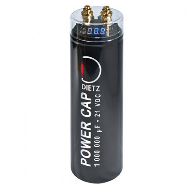

Sowas brauchst du ... Dann hast du vmtl auch keine Probleme mit deinem 10A Zigarettenanzünder. Aber klar, der Strom kommt nach wie vor aus deinem "Haupt"-Akku ...
Bearbeitet durch User
Dann aber nicht diese esoterischen obligatorischen Supercaps die überteuert und auch sonst von Standard ELDC's grottenschlechte elektrische Spezifikationen haben. Da wird eher auf's Aussehen geachtet. Gut gemeinter Tipp.
Mampf F. schrieb: > Sowas brauchst du ... > > Dann hast du vmtl auch keine Probleme mit deinem 10A Zigarettenanzünder. Ich denke, er wollte seinen Verbraucher schon länger als ne halbe Sekunde betreiben...
Mampf F. schrieb: > Sowas brauchst du ... [Ironie] Dazu gibt es gleich im Paket noch einen schönen Teppichboden für den Kofferraum, passend zur Kondensatorfarbe und die LEDs mit passendem Farbspektrum. [/Ironie] :-)
