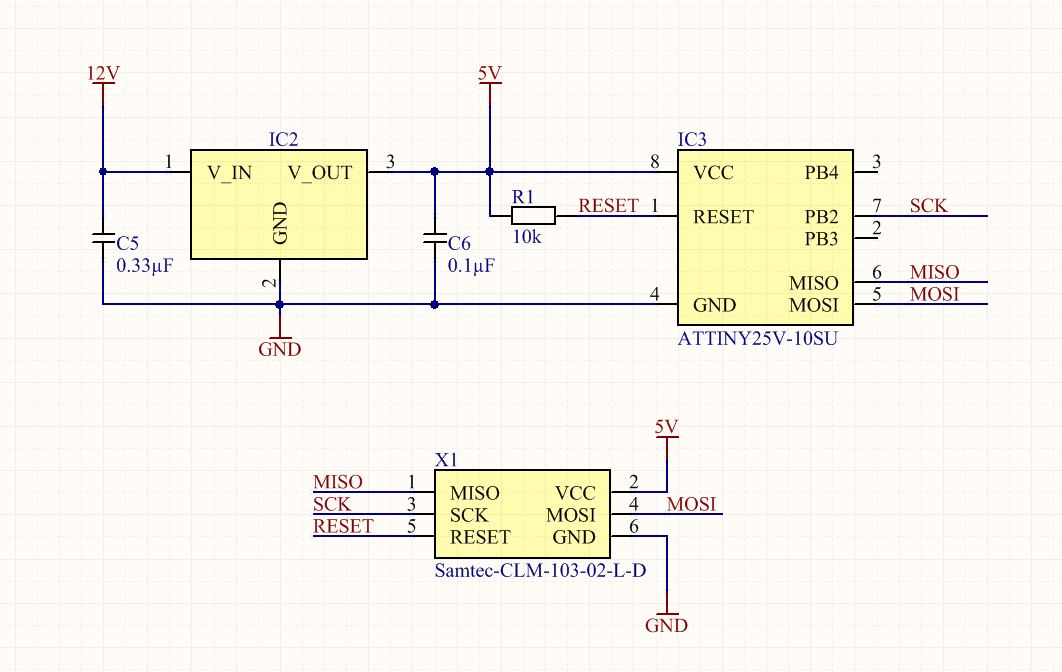

heute wollte ich einen ATTiny 25 programmieren. Allerdings gibt es beim
Auslesen schon einige Probleme: Ständig bekomm ich andere Device-IDs
angezeigt, mal die richtige 0x1E9108, mal 0x1E91FF, mal 0xFFFFFF mal
0x1EFFFF usw. Ich komm weder dazu, irgendwelche Fuses zu setzen noch zum
löschen, da er mir bei welcher Device-ID immer einen Error anzeigt.
Weiß jemand woran das liegen kann? Ich benutze Atmel Studio 6.2 und
einen AVRISP MKII Programmer, ISP Frequenz steht auf 125KHz (da liegt
die Trefferquote für die richtige Device-ID immer noch am besten, so bei
1:10, was mir allerdings auch nichts bringt, da ich ihn nicht
programmieren kann)
Danke im Voraus
von holger (Gast)
>0x1EFFFF usw.
Spannungsversorgung in Ordnung? Woher kommt die?
Abblockkondensator zwischen VCC und GND?
von Schaltplanleser (Gast)
Komplette Schaltung zeigen, sonst wird das nichts.
von DerEddy (Gast)
Die Schaltung ist völlig lastfrei. Wirklich nur der Controller, der
Step-Down-Wandler und der Pullup an RESET. (siehe Bild)
Spannung kommt von einem Labornetzteil, 12V
C5 muss grösser sein (10uF) damit der Regler korrekt arbeitet.
Am Tiny muss zwischen Pin 4 und 8 ein kermaischer Kondensator
mit 100nF angeschlossen sein.

von DerEddy (Gast)
Laut Datenblatt des Spannungsreglers (KA7805ERTF) nicht. 0.33µ für C5...
Und soweit ich weiß sind 0.1µ=100n ^^
von holger (Gast)
Kabelbruch im ISP Kabel ist auch noch so eine
häufig auftretende Ursache.
Du hast es nicht verstanden oder willst es nicht verstehen.
Der Kondensator C6 am Regler ersetzt nicht einen Abblock-
Kondensator direkt am Tiny!
C6 gehört direkt am Regler positioniert, am Tiny einer extra,
und zwar so kanpp wie möglich.
Viele 78xx Regler funktionieren mit solch kleinen Kapazitäten
am Eingang nicht sauber. Reiner Erfahrungswert. Wenn dann evtl.
der Kondensator nichts taugt dann geht's erst recht nicht.
Your mileage may vary. Alte Weisheit aus dem alten China.

Jetzt Nicht schrieb:
> Und ich hab am Reset auch noch einen 100nF.
Dazu muss ich fragen: Baut Ihr alle ne Kapazität an den Reset?
Meine Hobbybastler-These dazu: Wenn Du den Reset stützt, Dir aber die
Versorgung kurzfristig wegbricht, wo steht das Programm dann? Im Wald,
weil sich der Program Counter & Co aus dem SRAM verabschiedet haben? Ist
es da nicht besser, den Brown Out ungestört seinen Job machen zu lassen?
von Joachim B. (jar)
immer
Horst S. schrieb:
> Ist
was soll der mit dem reset zu tun haben?
dann wird der reset Kondi durch eine parallele Diode am R zu VCC schnell
entladen.

von Karl H. (kbuchegg)
Nicht mehr.
Früher waren solche Beschaltungen üblich (zb bei Z80 Rechnern). Der Sinn
der Sache war es, beim Anlegen der SPannung den Prozessor erst mal eine
Zeit lang im Reset zu halten, damit sich alle Spannugen erst mal
stabilisieren können, Quarze anschwingen etc.
Bei einem AVR kann man aber per Fuse einstellen, wie lange er warten
soll, ehe er dann loslegt.
Heute bleibt für so einen Kondensator dann eigentlich nur noch, dass er
verhindern soll, dass der Reset durch kurze Spikes ausgelöst wird. Was
m.M. nach aber sowieso durch eine bessere Stromversorgung verhindert
werden sollte. Wenn man derartige Spikes auf der Reset Leitung hat (die
einen 10k Pullup nach Vcc kriegt), so dass ein Reset ausgelöst wird,
dann ist sowieso Feuer am Dach und man muss sich was überlegen.
> werden sollte.
Ich weiss das du besser in AVR bist als ich aber längere ISP Strippen
sind ja nix ungewöhnliches und Einstrahlungen auch nicht, ich bin mit
dem Kondi am Reset immer gut gefahren, auch wenn der jetzt überflüssig
scheint, er tut mir nix böses also lasse ich den bis er zum ersten Mal
stört.
> stört.
Ich will ihn dir ja auch nicht ausreden :-)
(Wenn du dir am ISP Kabel Störungen an der Reset Leitung einfängst, was
machst du dann mit MOSI, MISO und SCK? Fangen die nix ein? :-)
Karl Heinz schrieb:
>> stört.
bis jetzt noch nicht oder es gibt einen verify error :-)
Irgendwann ist ja auch das ISP Kabel ab und mich hat der Kondi am Reset
nie gestört, ich habe auch die Entladediode stets am R, ganz genau dem
Vorbild vom µC Net.
https://www.mikrocontroller.net/attachment/36103/avr_reset.png
Das ist schon kein doofer Vorschlag und hat sich bis jetzt bei mir
bewährt, egal welche µC oder Atmel.
am Atmel mit Quarz wähle ich in den Fuses immer die 65ms Resetdauer ab
8MHz Quarz
von Horst S. (Gast)
Fühle mich erleuchtet, Danke.
Mein einzig wirklich sinnvoller Einfall für Deine Reset-Schaltung ist
vielleicht noch der zusätzliche Reset-Button (an der langen Strippe, im
Plan als "External Reset" eingezeichnet). Weil da kann's dann auch mal
einstreuen. Muss ich zugeben, den hab' ich nie.
Ansonsten hab ich immer das Gefühl, beim Reset hab ich mit die kürzeste
Leitung. Da wackelt nix, was nicht auch auf der Versorgung wackelt.
von Thomas (kosmos)
Unbedingt 100nF zw. Reset und Gnd, den genau diese kurzen Spikes die
nicht von der Stromversorgung kommen müssen, erzeugen sonst einen Reset.
Auch wenn das Multimeter 5V anzeigt, kann es sein das der
Spannungsregler z.B. zw. 4,5 und 5,5 V schwingt und je nach Brown out
Schwelle kommt der MC dadurch aus dem Tritt oder nicht aus dem Reset
raus.
