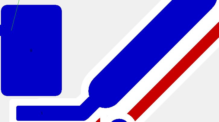

Hallo, habe eine kurze Frage (siehe Bild im Anhang): Ich habe ein Pad, welches 15,748031 mil breit ist. Ich würde aber gerne eine Leiterbhanbreite wegen Versorgungsleiterbahn von 35,433071mil wählen. Wie realisiert man genau den Übergang? Wie im Anhang gezeigt? Sieht irgendwie unschön aus. Danke
Hätte gedacht, dass man den Übergang "fließend" oder "abgewinkelt" realisiert. Wollte nur sichergehen. Vielen Dank für die schnelle Info!

larry schrieb: > Wie realisiert man genau den Übergang? Wie im Anhang gezeigt? > Sieht irgendwie unschön aus. Ich würde es auch nicht anders machen. rgds
larry schrieb: > Hätte gedacht, dass man den Übergang "fließend" oder "abgewinkelt" > realisiert. Das hat erst im sehr hohen GHz-Bereich einen Einfluss, für die reine Ästhetik lohnt sich der Aufwand nicht. Georg

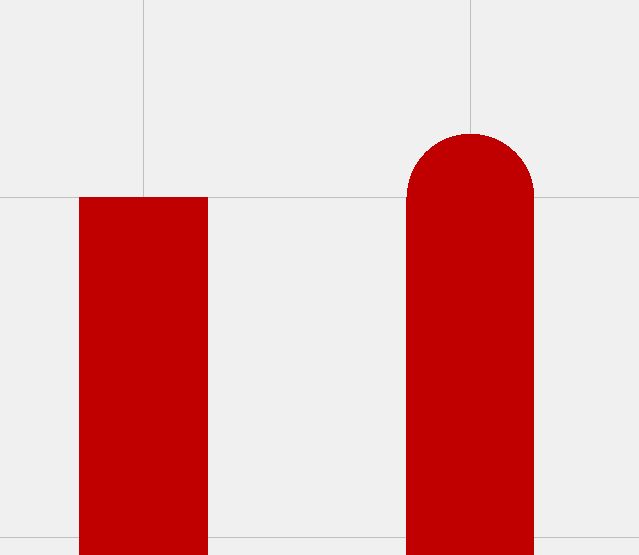

Mal eine Frage aus reinem Interesse. Gibt es eine Layoutsoftware, wo man "das Ende einer Leiterbahn einstellen kann"? Ich kenne es nur so, dass es mit einem Halbkreis abgeschlossen wird und dessen Mittelpunkt beim Endpunkt der Leiterbahn ist. Ist nur nervig, wenn man mit einer dickeren Leiterbahn z.B. bei einem TSSOP von oben an den 1. Pin will und durch den Halbkreis im Idealfall zu Pin 2 einen kurzschluss macht oder zumindest die Designruöes verletzt. Da würde ich mir einen Rechtwinkligen Abschluss wünschen. Habe ich bloß noch nie gesehen.
>Idealfall zu Pin 2 einen kurzschluss macht oder >zumindest die Designruöes verletzt. Ich verkleinere die Bahnbreite daher immer kurz vorher.
Michael Skropski schrieb: > Da würde ich mir einen > Rechtwinkligen Abschluss wünschen. Habe ich bloß noch nie gesehen. .. bei Target z.B.: Gruß
Auch mit eckigen Leitungsenden muss man zuerst mit dünnen Leitungen die Anschlüsse auffächern (engl. fan out) und dann erst kann man mit einer breiteren Leitung weiter gehen.
Matthias Lipinsky schrieb: > Ich verkleinere die Bahnbreite daher immer kurz vorher. Mache ich notgedrungen auch so. Wenn ich es richtig im Kopf habe, hat TSSOP ein Pitch von 0.635mm. Bei einer Leiterbahnbreite von 1.27mm ist es mit dem abgerundeten Ende nicht möglich "von oben zu kommen", ohne vor dem Pad verjüngen zu müssen. Allgemein darf man auch dann nicht eine breitere Leiterbahn nehmen, als das Pad breit ist. Bei einem rechtwinkligen Ende könnte man deutlich breiter dahin kommen. Bussard schrieb: > .. bei Target z.B.: Achja. Hab ich früher viel genutzt. Ist mir nie aufgefallen. Danke. Falk Brunner schrieb: > Auch mit eckigen Leitungsenden muss man zuerst mit dünnen Leitungen die > Anschlüsse auffächern (engl. fan out) und dann erst kann man mit einer > breiteren Leitung weiter gehen. Ich nehme an, du meinst man sollte. Können tut man es schon. Mir hat auch jemand mal gesagt, es wäre eher unschön, benachbarte Pads direkt zu verbinden (also wie |-| | | |-| ). Wenn man das nie tut, kann man sich sicher sein: Wenn man sowas sieht, wurde nicht richtig geätzt. Gerade bei feinen pitch wie 0.4mm.
@ Michael Skropski (rbs_phoenix) >Mache ich notgedrungen auch so. Wenn ich es richtig im Kopf habe, hat >TSSOP ein Pitch von 0.635mm. 0,65mm, TSSOP ist metrisch. 0,635 wäre 1/40 Zoll, das ist SEHR selten. >Bei einer Leiterbahnbreite von 1.27mm ist Wer braucht bei einem TSSOP Pad 1,27mm Leiterbahnbreite? >> Auch mit eckigen Leitungsenden muss man zuerst mit dünnen Leitungen die >> Anschlüsse auffächern (engl. fan out) und dann erst kann man mit einer >> breiteren Leitung weiter gehen. >Ich nehme an, du meinst man sollte. Können tut man es schon. jaja. > Mir hat >auch jemand mal gesagt, es wäre eher unschön, benachbarte Pads direkt zu >verbinden (also wie |-| | | |-| ). Sowas macht man auch nicht. Braucht auch keiner. >Wenn man das nie tut, kann man sich >sicher sein: Wenn man sowas sieht, wurde nicht richtig geätzt. Gerade >bei feinen pitch wie 0.4mm. Eben!
