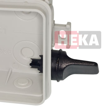

Hallo, leider habe mit "Abzweigdose öffnen Werkzeug" und ähnlichen Suchbegriffen bei google nichts finden können. Auf der Suche bin ich nach diesem Werkzeug (dem Namen), mit dem man bei Aufputz Abzweigdosen die Kabelöffnungen rausschneiden kann. Meist ist dies rötlich. Vielleicht hat ja einer von euch den passenden Fachbegriff griffbereit. Und bitte keine Kommentare bzgl. Cutter. Danke!
Moinsen, meinst du sowas wie auf dem Bild? gibt es unter folgendem Link: http://shop.heka-direkt.de/product_info.php?products_id=2151 Heißt "Lochschneider" MfG EGS
Meinst Du das Werkzeug, das dafür zweckentfremdet wird und eigentlich zum Abmanteln der Kabel gedacht ist? http://static.kabelscheune.de/z1/jokari-no-15-secura-super-entmanteler-gelb_z1.jpg (das ist jetzt gerade mal gelblich ...) Oder sowas? http://static.kabelscheune.de/z1/knipex-abmantelungsmesser-hakenklinge-gleitschutz_z1.jpg
Normalerweise ist ein (1) Stk. von so einem Lochöffner in einer Großpackung Dosen mit dabei. Wenn du deine Dosen im Baumarkt kaufst, schüttel mal ein paar von den Abzweigdosen, die dort im Regal herumliegen. Möglicherweise klappert es bei einer, da ist dann dieses Ding beigepackt. So bin jedenfalls ich zu einem Lochöffner gekommen, beim ersten mal eher zufällig, beim zweiten Schwung Dosen hab ich dann gezielt geschüttelt.
Meist haben die Dosen, in dem so ein Werkzeug drin ist, ein roter Punkt aufgepappt...
Und nach 5-6 Ausschnitten kannst die wegwerfen :) Schraubendreher ist mit lieber :)

Klaus schrieb: > In den ersten drei Lebensjahren bin ich ja mit Stricknadeln beim > Elektrobasteln ausgekommen, danach mit Schraubenzieher und > Seitenschneider die Löcher hingefriemelt: Sowas, wie oben auf dem Foto > sehe ich zum allerersten Mal. War bei mir in der Zwischen- und Gesellenprüfung aber Pflicht, so ein Ausstecher zu verwenden. Mit Schraubendreher oder/und Seitenschneider zerfranste Durchführungen führten zum Punktabzug (sind nicht mehr Feuchtraumgeeignet). TD
