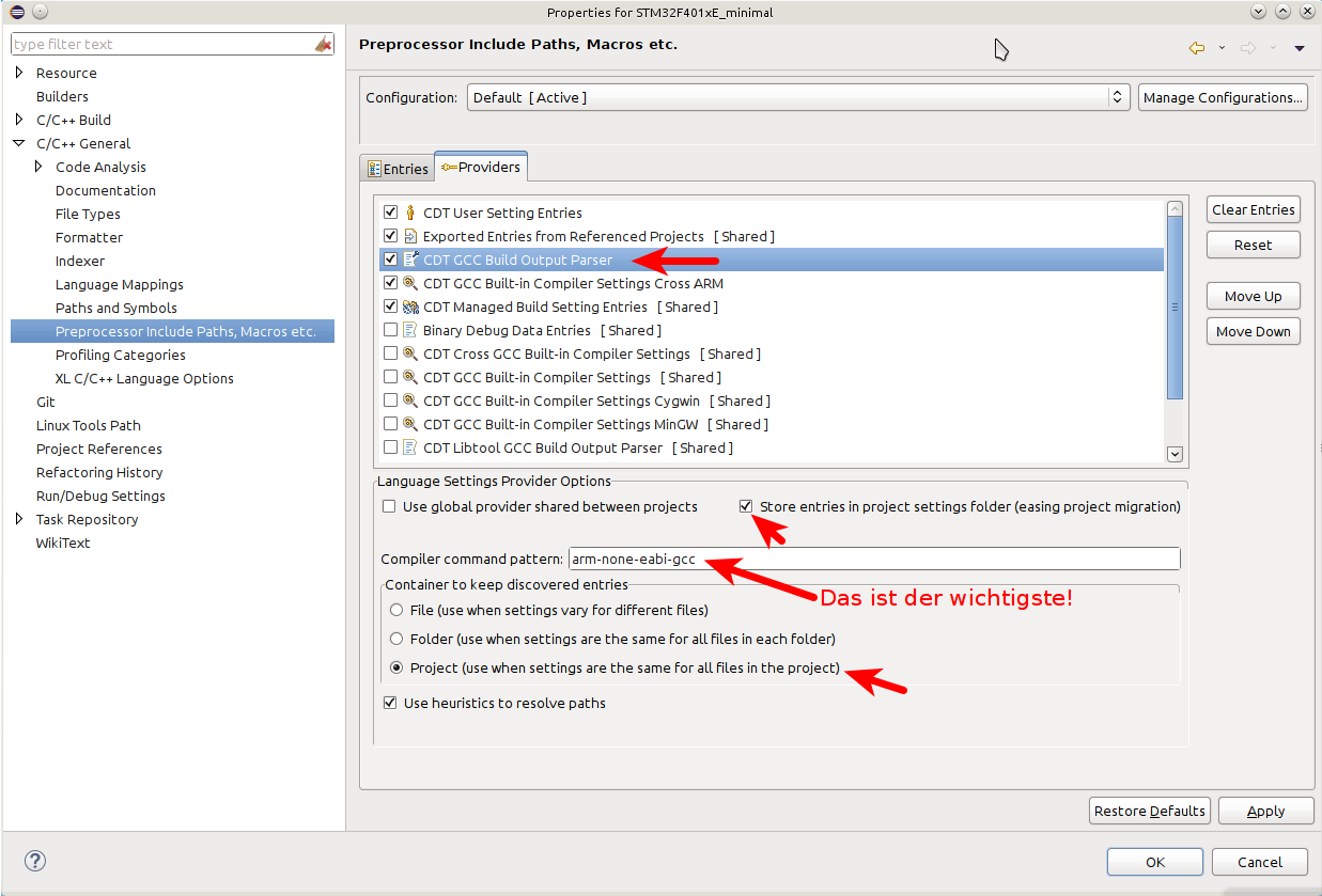

Clipser schrieb: >>tonnenweise Vehler. Cyblord ---- (cyblord) schrieb: >Dann machst du nicht so viele Vehler. Bei manchen Leuten muß man den Ironie-Button extra lang drücken. Scheinst ja auch sonst nen kurzen Verstand zu haben. So wird das nie was mit deiner FPGA-Programmierung - ey, willste stattdessen nicht lieber erstmal, ähm, mit dem Franzis Starterpaket "Arduino lernen"? Ich glaube ich hab das Problem eingekreist: Eclipse benennt in gewissen Konstellationen schlichtweg die Include-Pfade nicht mit um. Das passiert auch dann, wenn man bei einem Hello-World nur einen neuen Pfad + Datei angelegt hat. Vielleicht liegt's gar nicht an Eclipse sondern an irgendeinem Fremd-Plugin das in letzter Instanz Einfluß nimmt oder gewissermaßen das Umbenennen als automatisierten Vorgang gewissermaßem nicht erkennt...
Clipser schrieb: > Clipser schrieb: >>>tonnenweise Vehler. > Cyblord ---- (cyblord) schrieb: >>Dann machst du nicht so viele Vehler. > Bei manchen Leuten muß man den Ironie-Button extra lang drücken. Ja klar. Alles nur Spaß. Erzähls deiner Oma. > Scheinst ja auch sonst nen kurzen Verstand zu haben. So wird das nie was > mit deiner FPGA-Programmierung - ey, willste stattdessen nicht lieber > erstmal, ähm, mit dem Franzis Starterpaket "Arduino lernen"? Wie kommst du jetzt auf FPGAs? Und warum sollte mein Verstand zu kurz sein? Du kommst doch mit Eclipse nicht klar, bei mir läufts super. Versuchst du grade wütend um dich zu schnappen wie ein weidwundes Tier? Süß!
Clipser schrieb: > Ich glaube ich hab das Problem eingekreist: Eclipse benennt in gewissen > Konstellationen schlichtweg die Include-Pfade nicht mit um. Ich glaub man kann auch relative Pfade verwenden. Probier das mal (ist sowieso besser). Und noch einfacher zu handhaben wirds wenn Du statt des internen Builders das Projekt mit einem eigenen Makefile baust, dann hast Du alle relevanten Konfigurationen übersichtlich an einem zentralen Ort in plain text. Eclipse kann man dann so einstellen daß es bei jedem Build den Build-Output des Makefiles scannt damit Code-Assit stets über alle includes und defines auf dem Laufenden ist. Wenn Du dann etwas im Makefile änderst und Verzeichnisse umorganisierst braucht es nur einen einzigen build und Eclipse findet wieder alles. So hab ich mir das mittlerweile eingerichtet und es lässt sich absolut entspannt damit arbeiten. Ich kann Projekte verschieben, kopieren, umbenennen wie ich lustig bin, Eclipse findet alles automatisch und ich hab die C/C++-Properties Dialoge schon lange nicht mehr anfassen müssen.
@ Bernd K: > clipse kann man dann so einstellen daß es bei jedem Build den > Build-Output des Makefiles scannt damit Code-Assit stets über alle > includes und defines auf dem Laufenden ist. Wenn Du dann etwas im > Makefile änderst und Verzeichnisse umorganisierst braucht es nur einen > einzigen build und Eclipse findet wieder alles. Kannst Du mal erklären, wie Du das gemacht hast? Ich verwende ein ziemlich großes Makefile, und die ganzen include-Pfade zusätzlich in Eclipse einzutragen, ist ein ziemlicher Aufwand. Vielen Dank, Stefan

Stefan schrieb: > Kannst Du mal erklären, wie Du das gemacht hast? Ich verwende ein > ziemlich großes Makefile, und die ganzen include-Pfade zusätzlich in > Eclipse einzutragen, ist ein ziemlicher Aufwand. Siehe Anhang

@Bernd: Super, werde ich gleich mal ausprobieren, danke. @Dogbert: Außer allen IDE-Vorteilen, die Eclipse bietet: Ich kann im Eclipse-Editor meinen STM32F debuggen, Breakpoints setzen, Variablen ansehen, und zwar auch richtig komplizierte Structs, Arrays oder Instanzen. Theoretisch funktioniert wohl auch das eclipse-interne Build, aber ich möchte den Build-Process unabhängig von der IDE halten. Gruß, Stefan
@Bernd: Funktioniert prima! Vielen Dank für den Tipp! Gruß, Stefan
Bernd K. schrieb: > Siehe Anhang Oha, das sieht ja sehr interessant aus. Eclipse mit makefile und Unterstützung des ST-Link Debuggers klingt nach einem Traum. Gibt es für diese Installation irgendwo eine gute Beschreibung? Ich habe mir bislang immer damit geholfen, bei CooCox aus der Projekt-XML-Datei ein makefile zu per Skript generieren, was mehr schlecht als Recht funktionierte.
