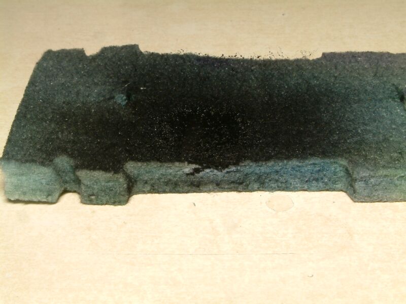

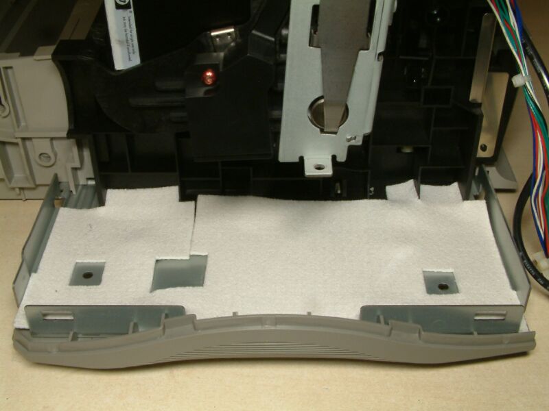

Habe vor kurzem einen HP-Drucker mit wenig Laufzeit zerlegt und mich gewundert, wie viel Tinte sich bereits in diesem Tintenauffangsbehälter befindet. Der im Behälter eingelegte Schwamm war randvoll gesaugt. Die Tinte liess sich durch längeres Einlegen in warmes Seitenwasser auswaschen (Sauerei). Vielleicht macht es Sinn, den Drucker zu Öffnen und den Tintenauffangsbehälter zu leeren oder zu reinigen, anstatt irgendwas zurückzusetzen. Gustav

Harald W. schrieb: > Gibt es im Tintenbehälter denn einen Sensor oder wird die Aussage: > "Behälter voll" einfach nur errechnet? Bei dem von mir gesäuberten HP-Drucker gab es keinen Sensor in dem Tintenbehälter. Also kann eine Meldung nur berechnet berechnet. Passt aber in eine Zeit, wo man per Timer oder Seitenzähler das Ende der Nutzungsdauer eines Gerätes vorgibt. Auch Druckköpfe werden oft als leer gemeldet, wenn sie noch halb voll sind. Übrigens "schwappt" da keine Tinte in irgendeiner Mini-Tinten-Badewanne. Sondern ein dort eingelegtes rel. dickes Flies saugt die Tinte auf, die dann auch trocknet. So war es zumindest beim HP Deskjet 1220C. Gustav
Gustav K. schrieb: > Übrigens "schwappt" da keine Tinte in irgendeiner Mini-Tinten-Badewanne. > Sondern ein dort eingelegtes rel. dickes Flies saugt die Tinte auf, die > dann auch trocknet. Es sei denn eben, das Vlies ist voll. Ich hatte vor vielen Jahren einen Epson, der offenbar keine solche voll-"Erkennung" hatte. Daß es voll war, habe ich deshalb erst gemerkt, als der schwarze Fleck unter dem Drucker so groß war, daß er von diesem nicht mehr vollständig verdeckt wurde. Seither ist halt da, wo der Drucker mal stand, ein großer schwarzer Fleck auf dem Tisch.

hauwech schrieb: > Habe vor kurzem einen HP-Drucker mit wenig Laufzeit zerlegt und mich > gewundert, wie viel Tinte sich bereits in diesem Tintenauffangsbehälter > befindet. Der im Behälter eingelegte Schwamm war randvoll gesaugt. Tja, dann scheint ja wohl HP noch sehr viel tiefer in die Taschen der Kunden zu greifen als es Canon tut. Die verspritzen offensichtlich pures Gold (original HP-Tinte kostet fast so viel wie pures Gold!!!) in viel stärkerem Masse in den Auffangbehälter, als Canon das tut. Bei Canon ist es jedenfalls so, dass bei der Fehlermeldung das Filz im Auffangbehälter im Verhältnis zu seiner Gesamtgröße nur einen recht kleinen schwarzbunten Klecks aufweist. Selbst wenn du zehn mal resettest, wird der Klecks nur noch unwesentlich grösser. Das Zeug trocknet nämlich natürlich im Auffangfilz genauso wie auf dem Papier (wo es eigentlich hin gehört). Die verbleibenden Reste (Pigment und Bindemittel) reduziert zwar die lokale Aufnahmefähigkeit des Filzes, aber das führt nur dazu, dass die Suppe kurzzeitig eine kleine Pfütze an der Oberfläche bildet, bevor sie sich den Gesetzen der Physik entsprechend einfach über so viel Fläche ausbreitet, bis der Zustrom aus der Tintenverschwendung und der Abstrom durch noch besser aufnahmefähige Bereiche des Filzes sich die Waage halten... Ich habe das bei einem BJC600 über ganze 15 Jahre verfolgen können. Und was soll ich sagen: Das Teil druckte bis zum Komplettausfall einer Schwarz-Düse des Druckkopfes problemlos. Das originale und niemals erneuerte Auffang-Filz ist dabei über die gesamte Zeit nur gut zur Hälfte seines Volumens überhaupt von Tinte benetzt worden... Ich habe übrigens keine Ahnung mehr, wie oft ich diesen Scheiß-Zähler im Laufe der Zeit bereits zurück gesetzt hatte, es war aber sicherlich mehr als ein Dutzend Mal... Und bei meinem aktuell noch benutzten Pixma i560x entwickelt sich die Sache bisher exakt nach dem gleichen Muster...

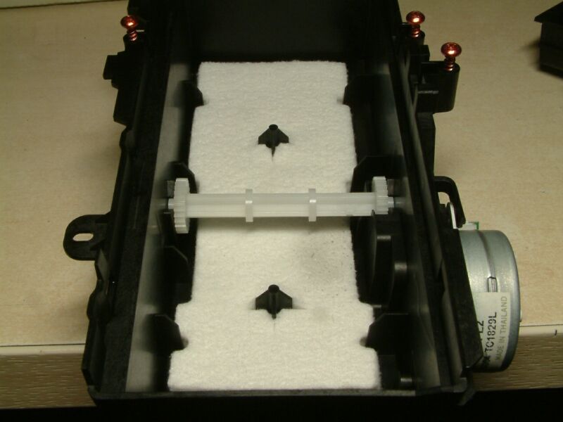

c-hater schrieb: > Ich habe das bei einem BJC600 über ganze 15 Jahre verfolgen können. Solche Erfahrungen habe ich nun nicht, ich habe aber nach dem Reinigen der "Tintenbadewanne" mal die Gabellichtschranke des Deckels manipuliert und dem HP-Drucker mal bischen bei der Arbeit über die Schulter geschaut: Erstaunlich, wie lange sich der Druckkopf über der Tintenbadewanne austobt. Wenn der Kopf dann von der Wanne wegfährt, "dampft" es regelrecht aus der Tintenbadewanne Erstaunlich weiter, dass der HP-Drucker während des Drucks einer einzigen Seite mehrmals! zur Tintenbadewanne fährt und dort offensichtlich wieder Tinte verspritzt. Ich hatte den eingelegten Filz paar Stunden in warmem Wasser ausgewaschen (mit der ausgewaschenen Tinte hätte man eine ganze Zeitungsauflage drucken können) und dann nur eine einzige Testseite ausgedruckt. Der weisse Filz war auf der Oberfläche schon wieder komplett schwarz. Also von einem Flecken o.ä. kann da keine Rede sein. HP scheint hier tatsächlich das flüssige Gold der Nutzer eher in den Müll als auf das Papier zu befördern ... Anbei paar Bilder von der Reinigungsaktion. Für die Hardcore-Spritzer ist das Bodenblech zusätzlich mit Filz ausgelegt (Bild 3)

Gustav K. schrieb: > Solche Erfahrungen habe ich nun nicht War ja auch kein Canon. Ich schrieb doch bereits, dass HP weitaus mehr abzockt... Das fängt offensichtlich bereits mit der Konstruktion des Rückhaltesystems an. Beim BJC600 z.B. gibt's nur einen einzigen Filz, richtig fett (ca. 1,5 cm) und der füllt die gesamte unterste Gehäusebene aus, also ca. 85%..90% der Druckerstellfläche. > Erstaunlich weiter, dass der HP-Drucker während des Drucks einer > einzigen Seite mehrmals! zur Tintenbadewanne fährt und dort > offensichtlich wieder Tinte verspritzt. Das macht auch der Canon gelegentlich, bei Druck im HQ-Modus sogar recht häufig. Einen Sensor, der das sinnvoll triggern könnte, gibt es aber nicht, weder bei HP noch bei Canon, also dürfte auch das letztlich auf Abzocke hinauslaufen. Die sinnlos verspritzte Tinte bringt dem Hersteller ja Geld, und die eingesparten Sensoren sparen ihm Kosten. Wieso um alles in der Welt sollte also im Kapitalismus in dieser Richtung optimiert werden? Eher friert die Hölle zu.
