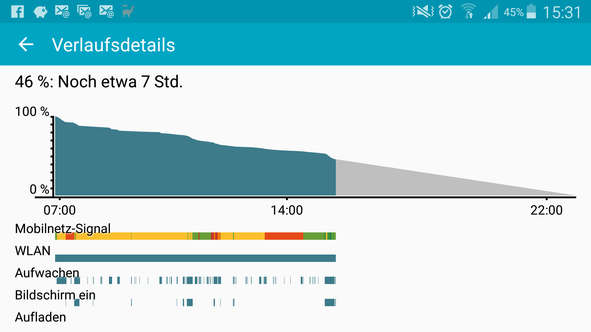

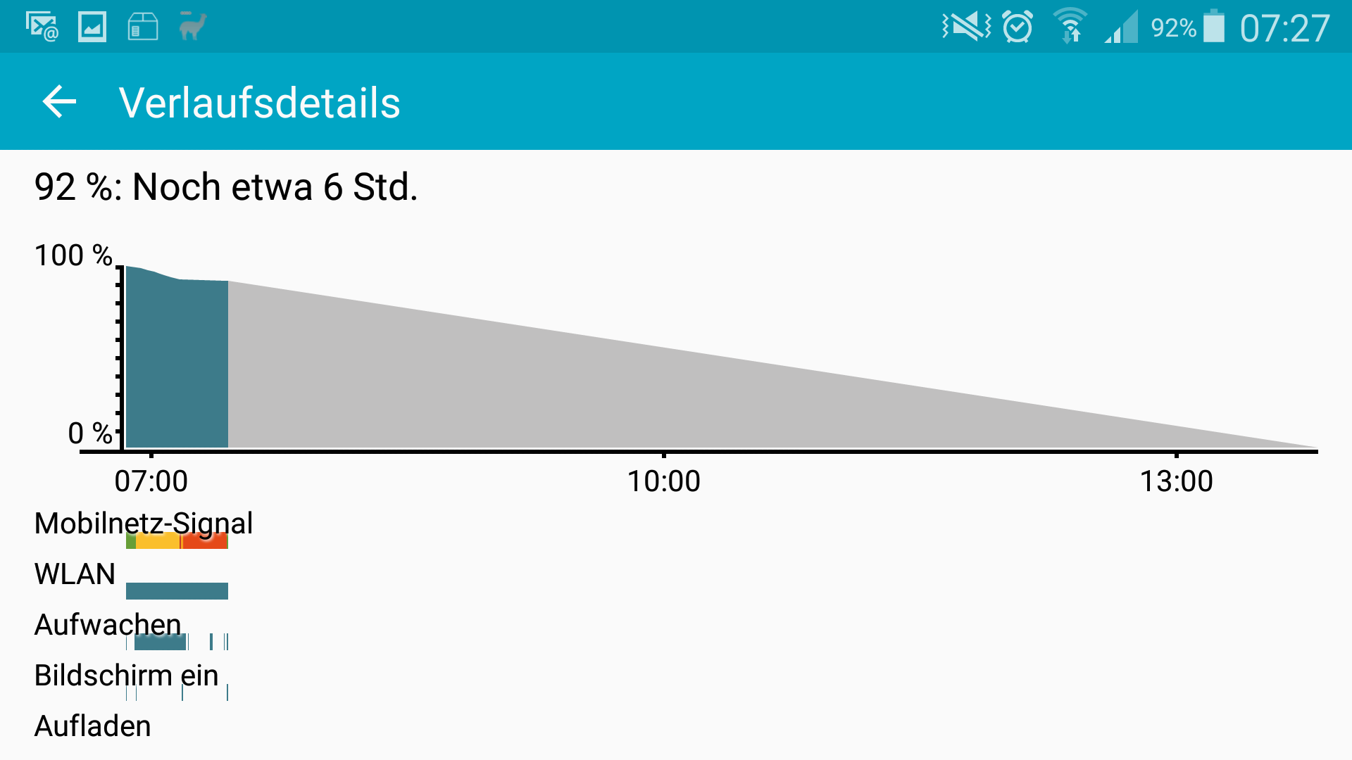

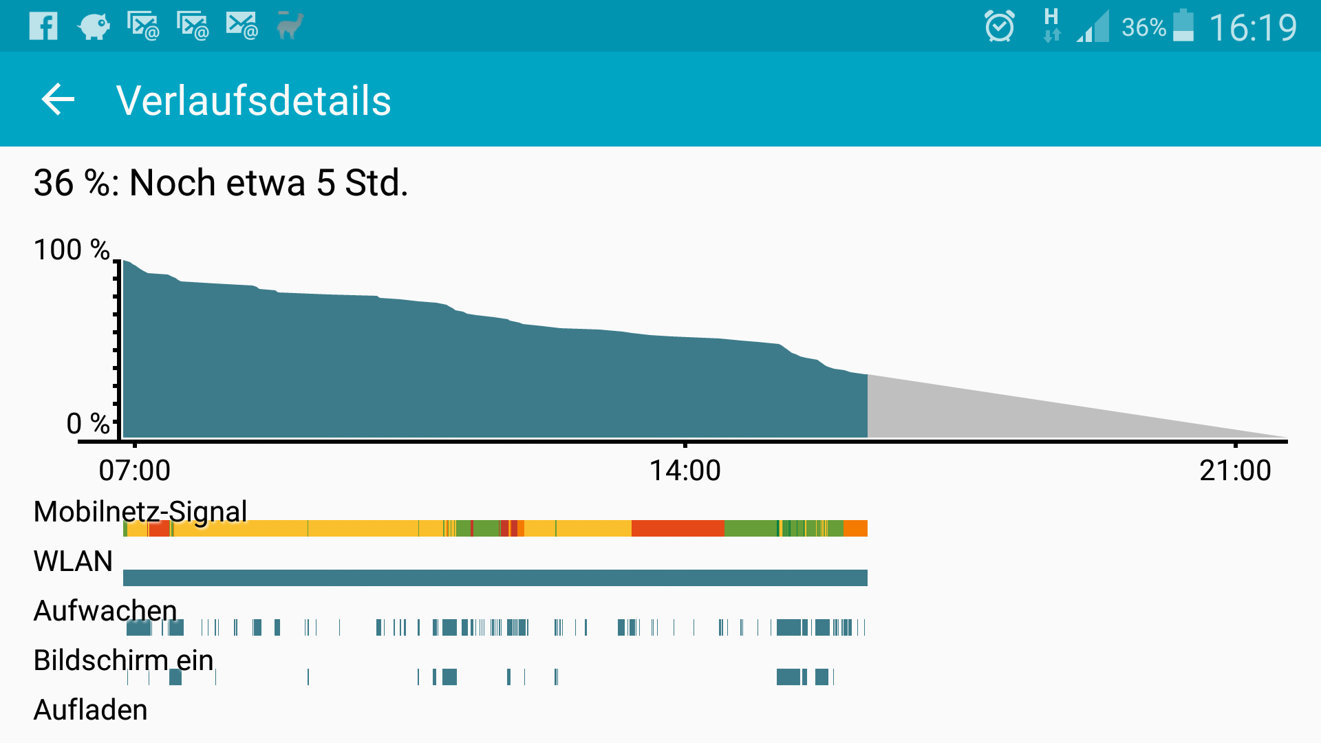

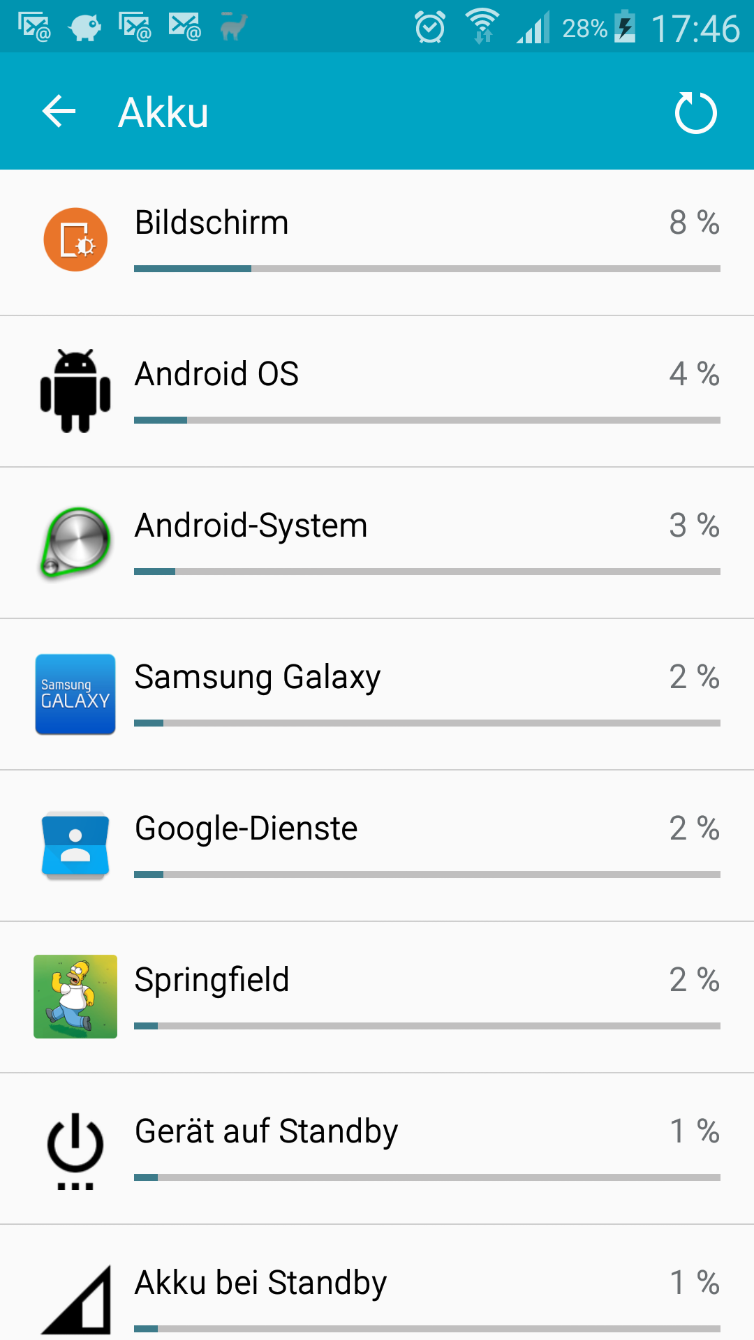

Hallo Forengemeinde, Ich habe mir nun nach einer langen Odysee einen neuen Akku gekauft und dieses Wochenende eingesetzt. Der alte originale Akku war wirklich bescheiden. Auf jeden Fall ging ich davon aus dass es jetzt besser wird und nun beobachte ich schon seit die letzten Tage dieses mysteriöse Entladeverhalten. Ständig ist das Handy Aktiv und teilweise auch richtig lang ohne meinen Eingriff Aktiv. Ich sehe es ja ein, dass es Akku verbraucht, wenn ich spiele, aber so? Heute, also als die angehängten Verläufe entstanden sind bin ich morgens auf die Arbeit gefahren (Bluetooth FSE verbunden) und hatte extra die Ortung komplett ausgestellt. Und es Ist im Prinzip dauerhaft Aktiv. Auf der Heimfahrt werde ich bluetooth mal auslassen. Zur verwendeten Software kann ich noch sagen, dass ich unter anderem Llama installiert habe. Hat jemand eine Idee, wie ich den Übeltäter ausfindig machen kann, ohne mein Handy zu rooten? Gruß, Markus
Wenn Du unterwegs bist, nutzt Du dann auch das WLAN oder nur die mobile Datenverbindung? Wenn Du das WLAN nicht nutzt dann schalte das mal ab. Ansonsten sollte Dir Android unter Einstellungen->Akku auch zeigen welche App die meiste Zeit gelaufen ist. Aufwecken kann das Handy alles mögliche. E-Mail Client der Mails prüft, LLama, Prüfung auf Updates, WhatsApp,...
So, bin zuhause Llama sollte eigentlich das nach der Arbeit WLAN ausschalten und zuhause wieder anschalten - es ist nur minimal aus

ich hab bei meinem S4 mini regelmäßig folgendes Problem: Akku geht relativ schnell runter (innerhalb einer Stunde ohne großes Zutun >15%). Ein blick auf die Akkuübersicht (die dir ja auch sagen sollte, wer da wieviel verbraucht) zeigt Android OS oder Android System oder Akku bei Standby an. Dann liegt es meistens daran, dass das Mobilfunkmodem amok läuft. einmal kurz in den Flugzeugmodus (was meist dann auch relativ lange dauert bis das Flugzeug richtig grün wird) und wieder raus behebt das Problem meistens. oder Herunterfahren und neu starten.

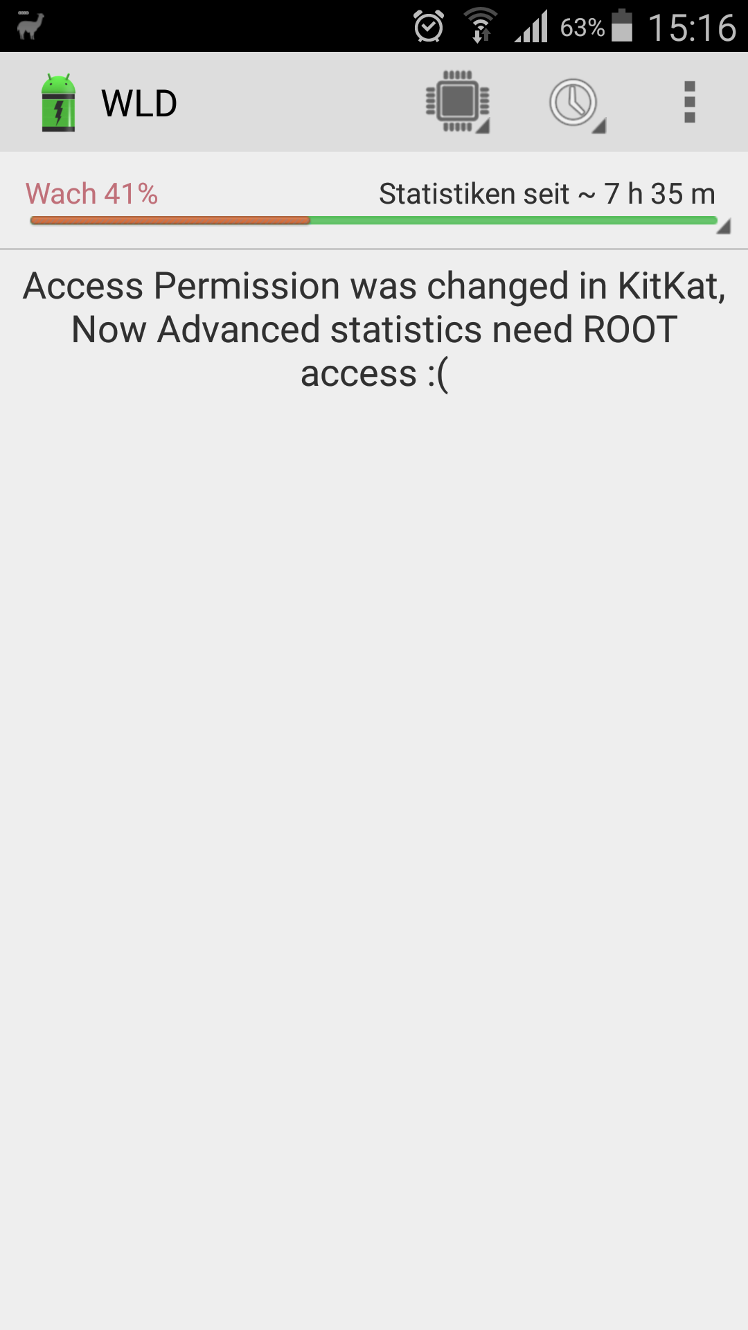

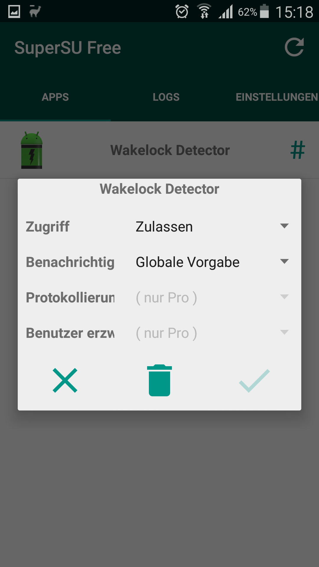

Markus H. schrieb: > Und den Wakelockdetector kannste ja sowieso vergessen , der bringt nix. Wieso soll der nix bringen? Auf der Suche nach Stromfressern zeigt der doch ganz genau an, wer der Bösewicht ist. Für Abhilfe muss man dann schon selbst sorgen, ist ja nur ein Detector. Jeffrey L. schrieb: > ich habe mich bisher nur oberflächlich damit beschäftigt, aber was > bringt mir ein Cyanogenmod wenn es denn auf demselben Kernel wie das > aktuelle Lollipop aufbaut? Es gibt für ganz viele Devices mittlerweile Cutom Kernels, die mehr Funktionen haben, Overclocking und/oder besser mit dem Akku umgehen. Jeffrey L. schrieb: > Besteht da wirkllich die Möglichkeit dass das Gerät dann akkuschonender > arbeitet oder "flüssiger" in der Bedienung ist? Bei mir schon. Nutze allerdings CM11 auf dem S4 Mini, das geht genauso gut wie LP, aber braucht viel weniger Akku. Hab das offizielle letzte CM11 Release und einen Custom Kernel. Klappt wunderbar, mit gezügelten Play Diensten hält der Akku 4 bis 5 Tage bei für mich normalem Gebrauch.

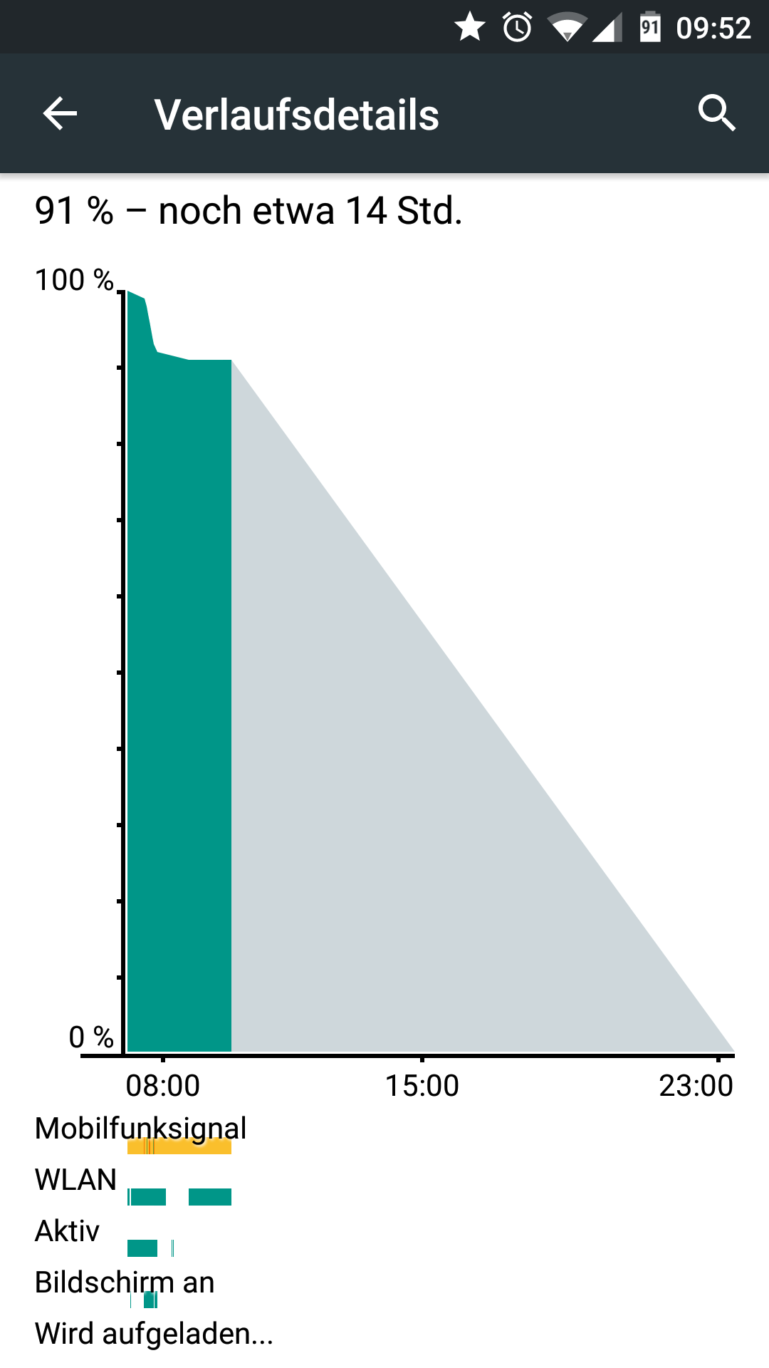

Soo - es wird doch in der letzten Zeit ging die Linie, wenn ich es nicht nutze fast waagrecht nach rechts. Was mich am Anfang wundert ist die Fahrt zur Arbeit(Bildschirm ist ja aus) und das Handy ist trotzdem sehr aktiv. Dann der Einknick beim Simpsons Spielen (-: Aber es wird schon

Markus H. schrieb: > Was mich am Anfang wundert ist die Fahrt zur Arbeit(Bildschirm ist ja > aus) und das Handy ist trotzdem sehr aktiv Vielleicht Bluetooth an und mit der Freisprecheinrichtung verbunden? Dann brauchts auch mehr Strom. Und wieso hast du WLAN aktiv, wenn Bildschirm aus? Dann sucht der doch dauern nach Verbindungen und frisst haufen Strom. Das kann man in den WLAN Optionen abschalten. Da steht am Anfang ja auch aktiv drin, also irgendwer verhindert den Deep Spleep. Was eben beim Autofahren auch viel Strom braucht, ist der ständige Netzwechsel, da hat bei meinem S4 mini ein Update der Modem Firmware etwas geholfen.

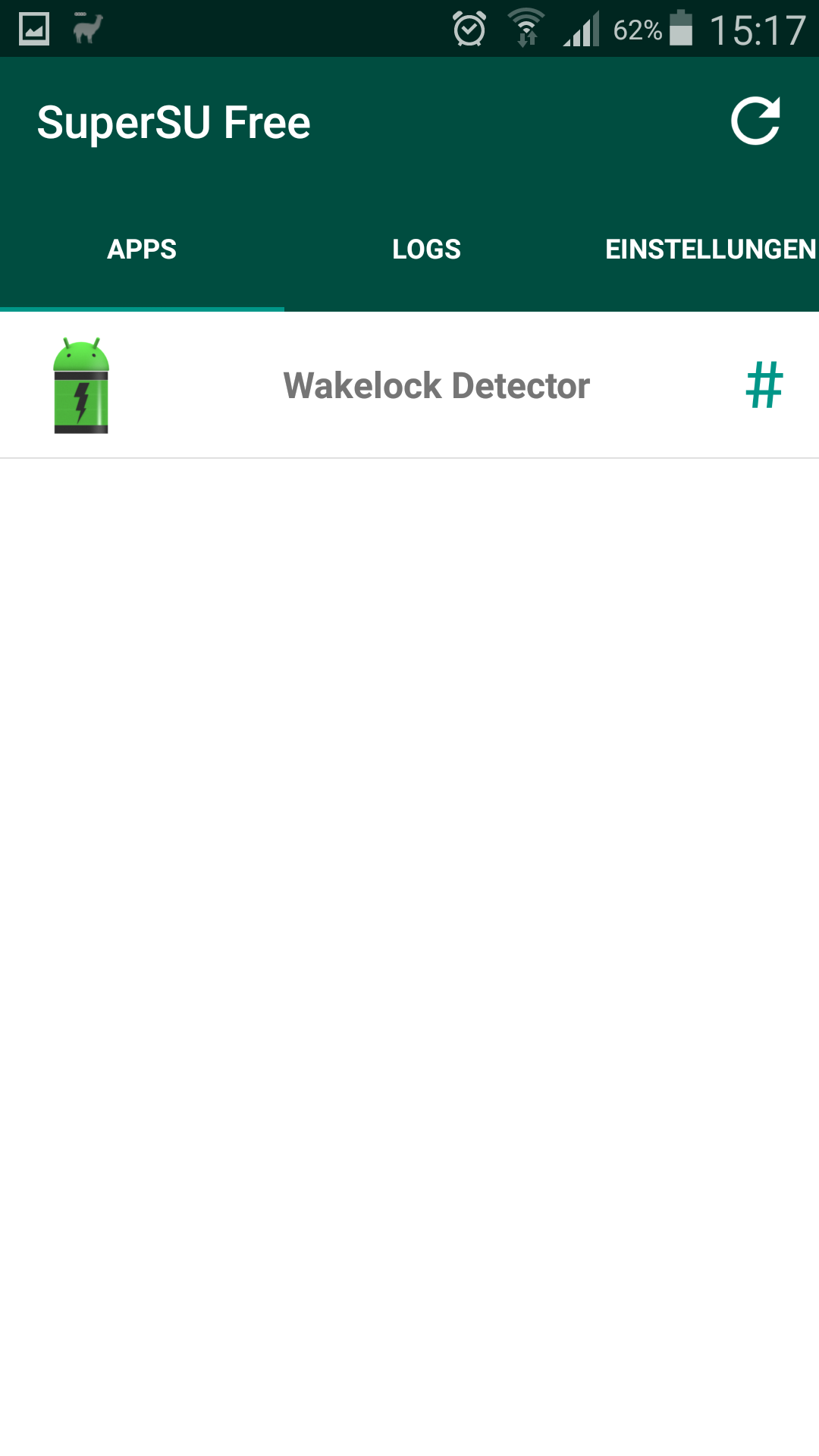

Christian R. schrieb: > Markus H. schrieb: >> Und den Wakelockdetector kannste ja sowieso vergessen , der bringt nix. > > Wieso soll der nix bringen? Auf der Suche nach Stromfressern zeigt der > doch ganz genau an, wer der Bösewicht ist. Für Abhilfe muss man dann > schon selbst sorgen, ist ja nur ein Detector. Naja, also bei mein S4A mit Android 5.0.* hatte ich extra dafür gerootet und der app auch root Rechte gegeben, welche sie auch erhalten hatte (Toast message) Trotzdem bekam ich den hinweis, dass es seit android x Rootrechte erfordert. Als ich dann in Super SU nachgesehen habe sah ich, dass es versucht auf den Prozess batterystats zuzugreifen, welcher aber laut Log nicht existiert )-: Christian R. schrieb: > Markus H. schrieb: >> Was mich am Anfang wundert ist die Fahrt zur Arbeit(Bildschirm ist ja >> aus) und das Handy ist trotzdem sehr aktiv > > Vielleicht Bluetooth an und mit der Freisprecheinrichtung verbunden? > Dann brauchts auch mehr Strom. Und wieso hast du WLAN aktiv, wenn > Bildschirm aus? Dann sucht der doch dauern nach Verbindungen und frisst > haufen Strom. Das kann man in den WLAN Optionen abschalten. Da steht am > Anfang ja auch aktiv drin, also irgendwer verhindert den Deep Spleep. > Was eben beim Autofahren auch viel Strom braucht, ist der ständige > Netzwechsel, da hat bei meinem S4 mini ein Update der Modem Firmware > etwas geholfen. Ja, der ist mit der FSE war es per Bluetooth verbunden. Ich bin es noch gewohnt, dass Llama es automatisch an und abschaltet. Kann man das Baseband auch updaten? Aber nur mal so am Rande - ich war eben bei einem Kollegen mit original nexus 5 und der hatte es die ganze nacht auf Flugmodus und laut der Batteriestatistik ist das WLAN dauernd an gewesen }-:

Markus H. schrieb: > Naja, also bei mein S4A mit Android 5.0.* hatte ich extra dafür gerootet > und der app auch root Rechte gegeben, welche sie auch erhalten hatte > (Toast message) > Trotzdem bekam ich den hinweis, dass es seit android x Rootrechte > erfordert. Achso, stimmt unter Lollibobb muss die App als Systemapp installiert sein, also die APK in System/App verschieben. Markus H. schrieb: > Kann man das Baseband auch updaten? Ja, wenn man ein passendes File findet im Netz geht das mit Odin ganz normal im Download Modus. Vorher Backup machen! Für mein S4 mini gabs ein neueres... Markus H. schrieb: > Aber nur mal so am Rande - ich war eben bei einem Kollegen mit original > nexus 5 und der hatte es die ganze nacht auf Flugmodus und laut der > Batteriestatistik ist das WLAN dauernd an gewesen }-: Wie schon geschrieben. Samsung baut ja gute Hardware aber die Software ist Schrott. Markus H. schrieb: > Ja, der ist mit der FSE war es per Bluetooth verbunden. > Ich bin es noch gewohnt, dass Llama es automatisch an und abschaltet. Naja, das sollte nicht der größte Stromfresser sein, BT 4.0 ist ja recht sparsam. Aber das WLAN sollte schon aus sein bei Ruhezustand.
