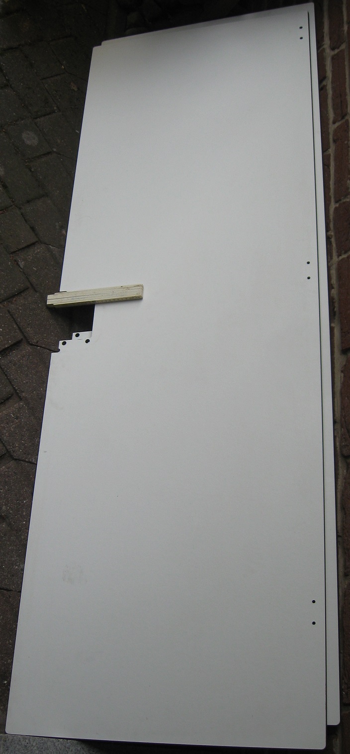

bei einer Kneipe standen 2 Klo-Türen rum. Die sollten weggeschmissen werden. Also von diesem Zeugs aus Toiletten-Räumen, wo man den Sitz-Nachbarn hört und riecht. Schlösser und Scharniere waren schon weg, aber dafür ist das Material durchgängiger Kunststoff. Also das Schwarze. Aussen das weisse ist 'ne Beschichtung. Das macht sich so ähnlich wie diese Gravoflex Schilder. Wenn man das fräst, kommt es schwarz zutage. Das macht es zu grossflächigem Grungmaterial für Schilder. Wäre doch eine gute Einsatzmöglichkeit, statt Schrott... Was das im Einzelnen für Materialien sind weiss ich garnicht, PVC jedenfalls nicht. -Beilstein-Probe negativ, keine psychodelischen Flammenfärbungen. Das Zeug hat für die Scharniere jedenfalls Gewinde geschnitten bekommen, dafür eignet es sich also und ist demzufolge auch gut belastbar. Trägt sich ja schon mal selbst. Abmessungen: 1830 x 630 x 13mm also schön dick Fleisch. gerade, glatt und sauber. stinkt auch nicht. gerne abzuholen, Standort 50Km nordwestlich von HH Zuschnitt wohl nicht mit meinen Bordmitteln möglich. Preis - weiss nicht. ne Entschädigung fürs Einladen muss drin sein ;)

ich hatte versucht mit 'nem Cuttermesser einen Span von der ausgefrästen Seite abzuschaben. ging nur sehr schwer. Das Zeug riecht eher wie Holz, wenn es räuchert. Ist eher Duroplast, da will nix schmelzen, es brennt gleich weg. und zwar mit einem Funkenflug wie Holz. das ist aber keine Spanplatte ein Element wiegt 20,5Kg

hab jetzt herausgefunden, dass es TRESPA (R) ist. deckt sich mit den Anwendungen+Eigenschaften = Nasszelle+hartes Zeug, sogar Hartmetall-Werkzeuge zur länger dauernden Bearbeitung nötig. UV-Resistent, wetterfest - Beinhgeiles Material...

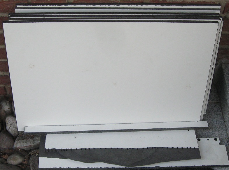

Klebestreifen brachte kaum Besserung. dafür langsamerer Vorschub. Und ein feieres Sägeblatt könnte auch besser sein. jedenfalls hab ich jetzt alle beiden Teile zerschnitten. ist alles so um 400mm lang mal Tür-Breite (630mm) wer will? Preislich dachte ich an 10EUR pro Zuschnitt plus Porto
